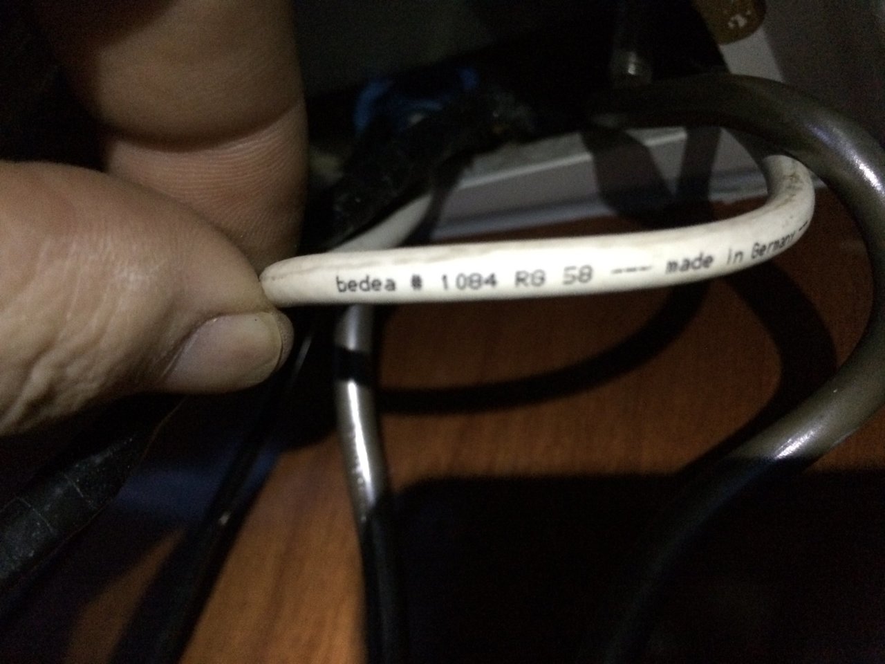

Ny fråga från mast nybörjaren!
En av kablarna till masten är inte skarvad under däck som dom andra för att kunna lossa och dra ut när man mastar av. En tunn grå rackare som det står ” bedea 1094 RG  made in geramany” på. Se bild.
vågar man klippa den eller är det nån speckabel till nått instrument och måste backas hela vägen?
/ Andreas
Det är en Coaxkabel RG58 och bör helst inte skarvas, men den har väl en ände nånstans? skarvkontakterna blir ju lika stora så vinsten är minimal men förlusten av signalen i kabeln ökar. Vad går den till? är det en VHF eller en vanlig mottagare?  Mitt råd är att inte skarva.
Någon sorts koaxialkabel, men vet inte till vad.

Har du TV- eller VHF-antenn i masten? Det ser ut att vara en koaxialkabel till någon sådan typ av antenn (troligast TV-antennkabel).
Den är svår att skarva. Om du måste klippa den så gör det så att du kan montera ett par kontakter där du klippt och skruva samman med ett skarvstycke efter påmastning.

Googlade RG58, men fortfarande novis.
Verkar vara en kabel som används för radiokommunikation mm; VHF, amatörradio, WLAN-antenner GPS-antenner, etc.
Bör inte skarvas om det kan undvikas.

RG58-kabel är billig. Klipp av och sätt dit en ny vid påmastning om det visar sig att du behöver kabeln till nån antenn.
Är det TV borde det vara RG59. Stor sannolikhet att det är en VHF-kbel. Inga problem att skarva med riktiga kontakter. BNC under däck fungerar och ger inga märkbara förluster. Undvik sk UHF-kontakter (PL259/SO239) de ger ofta problem med tiden och är dessutom klumpiga.
Kontakten i en VHF är ofta PL259, att dra ut den ur inredningen och genom däck är ingen hit.
Tack för all input!
Det var kabeln till vhf’n, lossade den från kontakten där och drog ur kabeln mot masten till.
