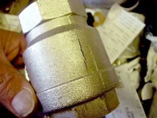

Pentax 724 Postad 31 Oktober , 2017 Typisk spricka efter frost med helt öppen kula, Ingemars metod med stängd kula funkar om man är säker på att ha fått in glykolblandningen även bakom kulan. Med halvöppen kula dräneras utrymmet bakom kulan, luft släpps in i överkant kula och underkant dränerar. 1 Dela detta inlägg Länk till inlägg Dela på andra webbplatser

Wingan 71 Postad 31 Oktober , 2017 1 timme sedan, Pentax säger: Typisk spricka efter frost med helt öppen kula, Ingemars metod med stängd kula funkar om man är säker på att ha fått in glykolblandningen även bakom kulan. Med halvöppen kula dräneras utrymmet bakom kulan, luft släpps in i överkant kula och underkant dränerar. Sedär, det händer i verkligheten. Både för dig och IngemarE här ovan. Jag trodde man skulle ha extrem otur för att det skulle ske. Men då gissar jag att det måste ha gå till så att ni har öppnat kulan när båten fortfarande var i vattnet, så att det då funnits vatten mellan kula och gods? Och därefter inte rört ventilen när båten lämnats för vintern? Jaja, jag tror fortfarande att den halvöppna metoden är den säkraste. Dela detta inlägg Länk till inlägg Dela på andra webbplatser
IngemarE 3 667 Postad 31 Oktober , 2017 (redigerade) 17 minuter sedan, Wingan säger: Sedär, det händer i verkligheten. Både för dig och IngemarE här ovan. Jag trodde man skulle ha extrem otur för att det skulle ske. Men då gissar jag att det måste ha gå till så att ni har öppnat kulan när båten fortfarande var i vattnet, så att det då funnits vatten mellan kula och gods? Och därefter inte rört ventilen när båten lämnats för vintern? Jaja, jag tror fortfarande att den halvöppna metoden är den säkraste. Det är min bild även i det inlägget, tror jag Nej, som jag sade hade den vinterkonserverats på land med glykolvatten i sjövattenfiltret o.s.v., som sedan släppts ut genom den (efteråt) öppnade kulventilen, som slutligen lämnats öppen. Helt enligt alla konstens regler. Men, att det högst sannolikt sedan under vintern fällts ut kondens i slangen när vädret krupit från plus- till minusgrader men båten inuti hållit plusgrader. Och detta har runnit ner i kulventilen - och sedan frusit. Pratade med flera kunniga i hamnen när detta upptäcktes, och jag var faktiskt inte ensam om det inträffade. Halvöppen är nog säkrare.... Redigerad 31 Oktober , 2017 av IngemarE 1 Dela detta inlägg Länk till inlägg Dela på andra webbplatser
Wingan 71 Postad 31 Oktober , 2017 Ok, då missuppfattade jag Pentax text. Ja, enligt din beskrivning låter det ju helt fantastiskt oturligt. Ja, det är mycket man inte förstår. Ja, den halvöppna metoden är vi helt överens om. Dela detta inlägg Länk till inlägg Dela på andra webbplatser
IngemarE 3 667 Postad 31 Oktober , 2017 58 minuter sedan, Wingan säger: Ok, då missuppfattade jag Pentax text. Ja, enligt din beskrivning låter det ju helt fantastiskt oturligt. Ja, det är mycket man inte förstår. Ja, den halvöppna metoden är vi helt överens om. Yes. Vanligt är det däkert inte. Och det hade ju fungerat i alla år tidigare samt på vår förra båt att lämna ventilen helöppen. Men inte den vintern.... 1 Dela detta inlägg Länk till inlägg Dela på andra webbplatser

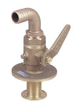

bhemac 2 859 Postad 31 Oktober , 2017 3 timmar sedan, Pentax säger: Ja kulventilens enda fördel är att den är mycket snabb att stänga i motsats till skjutventilen. Vilket hos mig innebär att motorns vattenintag även i fortsättningen kommer att vara en kulventil eftersom jag ofta stänger den. Dessutom vill jag en trevägs ventil. Sittbrunnens dränering stänger jag aldrig, där blir det troligen skjutventiler. Handfatets avlopp brukar jag ha ihopkopplat med toalettens vattenintag, där kan jag tänka mig kulventil. Diskavloppet kan få behålla sin skjutventil. Toatanken kan tömmas med pump, avloppet ska flyttas till ovan vattenytan. Stängs sällan så där blir det nog skjutventil. Egentligen vill jag ja avloppen från handfat/disk ovan vattenytan men jag tror inte det kommer att fungera. Ska kolla på det i vinter. En annan tanke är att göra en gråvattentank i kölsvinet för dessa avlopp och tömma tanken med elektrisk pump. 20-30liter tank räcker. Och nej, det tar nästan ingen ström. Min vattentank är på 160liter och det går åt ca 0,3Ah att tömma hela denna. Toaletten kan ev få spolvatten från färskvattensystemet, sägs vara bättre och tystare (eltoa). En gammal tanke är ju att ha en mindre vattentank till toalettspolningen. Dela detta inlägg Länk till inlägg Dela på andra webbplatser

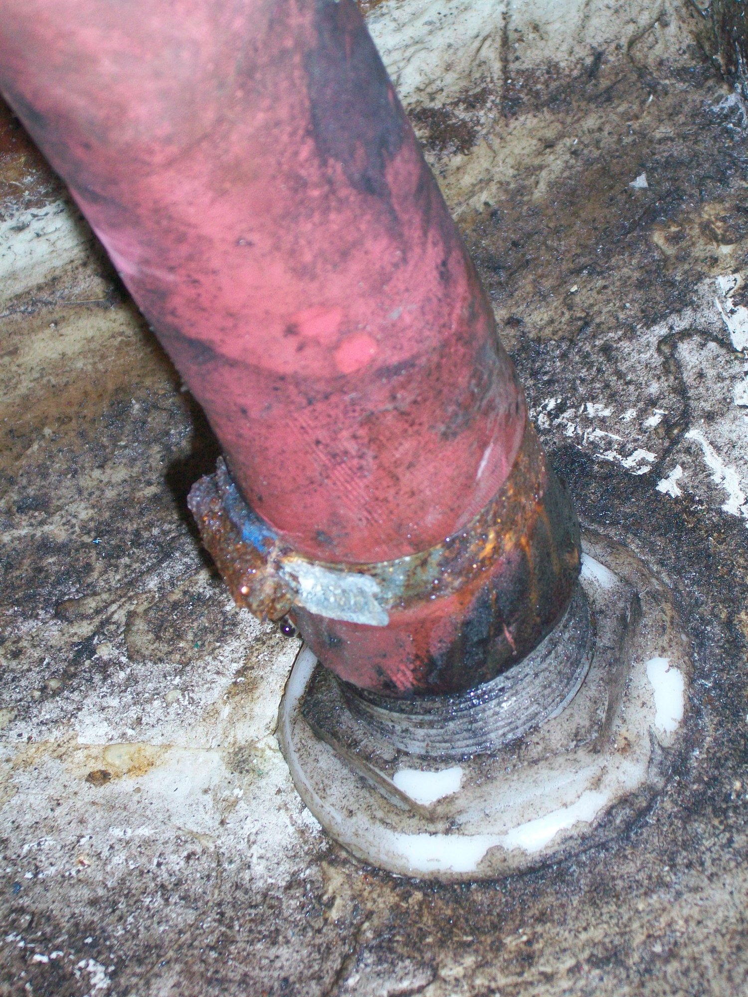

BSven 469 Postad 31 Oktober , 2017 (redigerade) Såhär såg självlänsarna ut på min båt när jag köpte den. Genomföring av nylon utan avstängningsventil men med rostig slangklämma och sprucken slang. Den senare var dock förstärkt med tejp. Redigerad 31 Oktober , 2017 av BSven 1 Dela detta inlägg Länk till inlägg Dela på andra webbplatser
