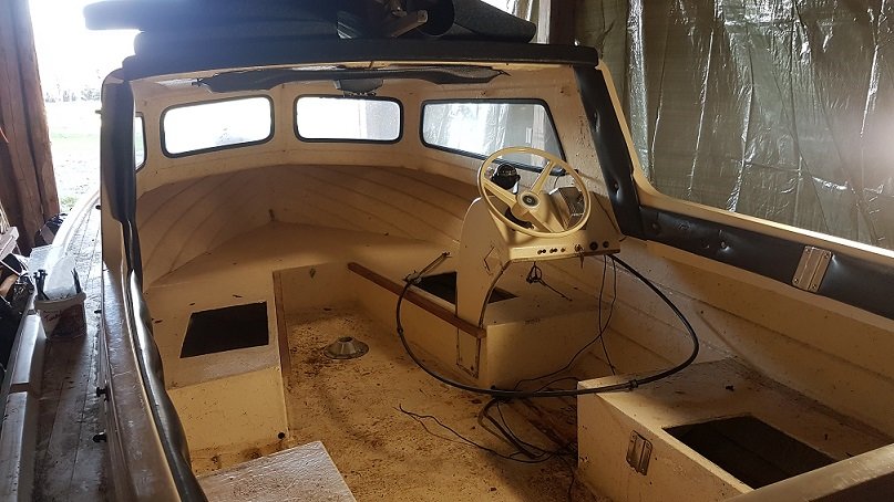

Ska nu under vinterhalvåret totalrenovera svärföräldrarnas gamla båt. Tänkte att jag startar en tråd här då jag varit inne och läst som en dåre i olika renoveringstrådar nu inför starten. Delvis för att dela med mig men också för att kunna få lite tips under resans gång.
Så här ser den ut idag, utvändigt. Tanken är att när insidan är klar (vilket kommer ta tid...) så ska även utsidan få sig ett lyft.
Som ni ser så blir det en hel del att stå i. Listan är lång med saker som ska göras men till att börja med så ska ALLT rivas ut. Även golvet ska veck och bytas. Börjat så smått idag och kommer fortsätta imorgon. Tanken är att båten ska vara klar till sommaren. Det återstår att se =)

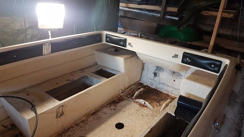

Har varit ett par timmar i båten idag och nu har jag fått bort det mesta. Bara något flaggstångsfäste och två pollare kvar på utsidan. Det tar längre tid än vad man tror att "bara" riva ut allt. Men sen är ju varenda liten skruv och mutter säkert 30 år gammal med! Så vinkelslipen fick hjälpa till ett par gånger idag =)
Blev ganska fula märken i taket efter allt som satt där.
Nu känns det som att man kommit igång i alla fall. Nästa steg blir att ta bort sittbrunnarna bak. Hade även med min renoveringsassistent idag. Får se om man hinner dit något i helgen, imorn blir det ut och fiska! (i annan båt) Trevlig helg!

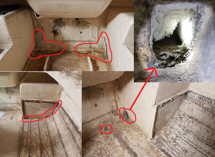

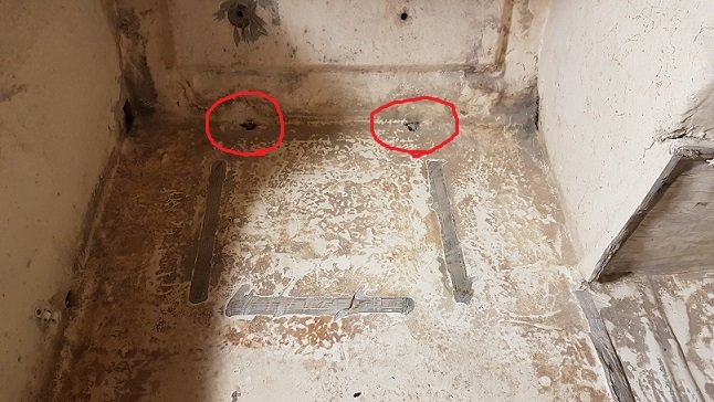

Längst bak, bakom "klackarna" som håller tanken på plats, ser du ut att ha två sprickor. Har du kikat närmare på dem? Om du tar ett par närbilder där är jag övertygad om att expertisen här kan avgöra om de är elakartade eller ej och vad som bör göras åt dem. Tråkigt om du behöver ge dig på ett redigt plastarbete i ett senare skede, sånt börjar man ju gärna med.

Jag har inte kollat närmre på sprickorna baktill. Ska fixa bilder nästa gång.

Som Mikael uppmärksammade så fanns det sprickor baktill. Det var dock inga sprickor utan plast som släppt och kunde dras bort för hand. Bakom hittade jag dessvärre hål som gick rakt in till flyt-tankarna. När jag lyste in såg det ganska ruttet ut därinne. Så frågan är om man inte ska ta bort dem helt och göra om?
Jag tog även bort den ena toften. Och även där, baktill har det inte varit tätt mellan förvaringsutrymmet och flyt-tanken. (vet inte om det kallas flyt-tank)?

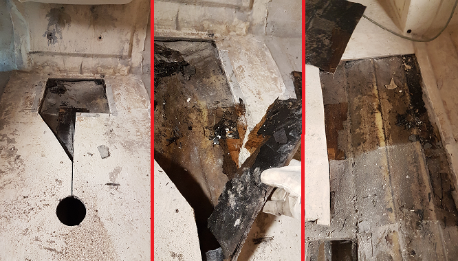

Sen till ett annat problem. Hålet i golvet, undersökte det lite närmre idag. Jag trodde att hålutrymmet skulle sträcka sig hela vägen bak till aktern. Men det gör det tydligen inte.. Sedan finns det ett mindre hål i sidan på en utav bilderna. Vilket jag antar gör att det kan ligga vatten även i andra delar utav skrovet?
Anledningen till att det är vatten kvar på bilderna är stödhjulet på trailern gett vika (innan jag hann ställa under pallbocken). Så båten lutar i nuläget åt "fel" håll. Ska åtgärdas under veckan.
Hittade även små hål bakom där tanken tidigare stått. Och där vet jag att det stått vatten. Vart har då det vattnet runnit ner?

Tog även en närmre titt på durken. Och tur var nog det för det var inte mkt som var torrt där under. Vattnet hade letat sig upp och i stort sett hela golvet, mellan skrovet och plast/ytfärgen, var ruttet. Så tanken är nu att fortsätta ta upp golvet hela vägen fram till framtoften. För att få bort allt som är ruttet.
Hålen lite här och var i durken låter vatten rinna ner i kölsvinet. Så det förvånar mig att det inte satt en länspump där, eller åtminståne en lucka för att nå ner med ett öskar.

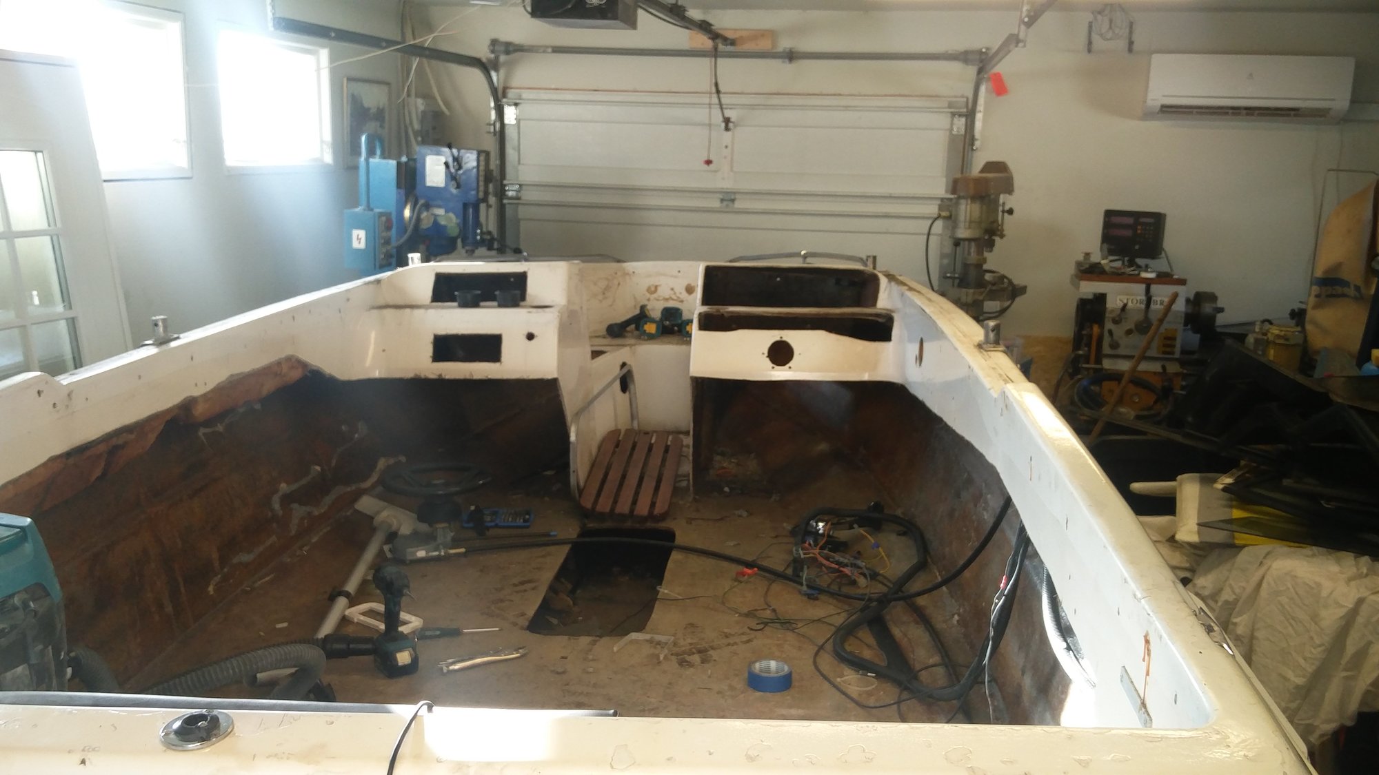

Kul att höra. Allt som jag planerade att riva ur båten är nu gjort. Nu ska det slipas, målas och snyggas till ända från botten och hela vägen upp! Det kommer reglas, plastas och skruvas skivor, så stabilitet kommer att finnas där när allt är på plats.
