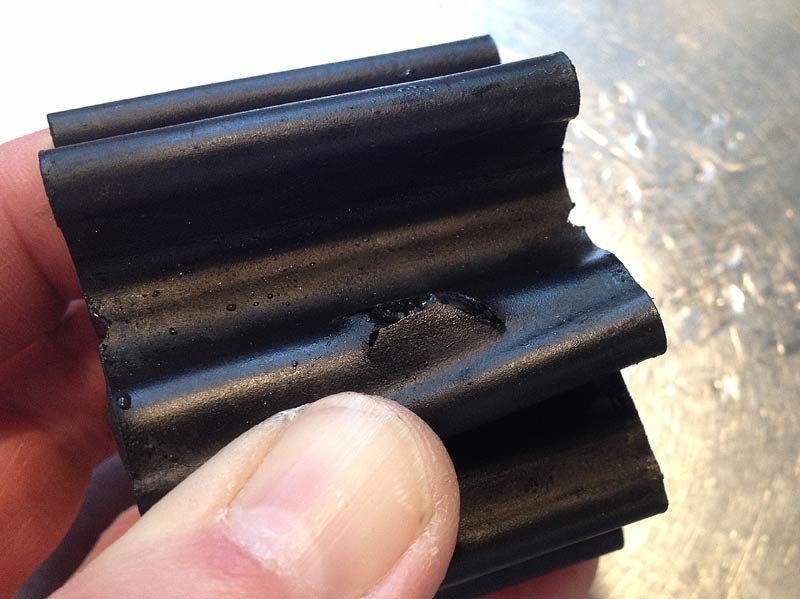

Kronvik 167 Postad 14 Oktober , 2017 (redigerade) Jag håller på med vinterkonservering denna regniga lördag, och då jag tog ur impellern blev jag faktiskt förskräckt. Jag satte i en ny VolvoPenta impeller i våras, och nu, kort och regnig säsong senare är den sprucken på flera ställen. Motorn är en Volvo Penta TMD 40, och impellern var i ett Volvo Pentapaket inuti krympplast, så det var ett oöppnat paket. Det tycks verkligen finnas orsak att ta ut impellern varje år med denna bristande kvalitet. På bild en spricka mitt i ett impellerblad, ett par andra sprickor fanns också, en av dem gjorde att minst en fjärdedel av ett impellerblad hade lossnat. Har någon använt Biltemas impeller av denna typ? En sommar måste ju BIltemas impeller hålla, den är då en bråkdel av priset. På min B20 funkade de hur bra som helst. och såg ut som ny efter en säsong. Redigerad 14 Oktober , 2017 av Kronvik Dela detta inlägg Länk till inlägg Dela på andra webbplatser

Rollen 538 Postad 14 Oktober , 2017 3 timmar sedan, Kronvik säger: Jag håller på med vinterkonservering denna regniga lördag, och då jag tog ur impellern blev jag faktiskt förskräckt. Jag satte i en ny VolvoPenta impeller i våras, och nu, kort och regnig säsong senare är den sprucken på flera ställen. Motorn är en Volvo Penta TMD 40, och impellern var i ett Volvo Pentapaket inuti krympplast, så det var ett oöppnat paket. Det tycks verkligen finnas orsak att ta ut impellern varje år med denna bristande kvalitet. På bild en spricka mitt i ett impellerblad, ett par andra sprickor fanns också, en av dem gjorde att minst en fjärdedel av ett impellerblad hade lossnat. Har någon använt Biltemas impeller av denna typ? En sommar måste ju BIltemas impeller hålla, den är då en bråkdel av priset. På min B20 funkade de hur bra som helst. och såg ut som ny efter en säsong. Det var länge sedan Volvo Pentas impellrar låg förpackade i plast, så den måste vara väldigt gammal, även om den var oanvänd. Dela detta inlägg Länk till inlägg Dela på andra webbplatser
Kronvik 167 Postad 14 Oktober , 2017 (redigerade) Impellern var vakumförpackad på en pappbaksida som det stod Volvo Penta på. Jag har ingen aning om hur gammal den var. I vilket fall som helst är jag inte imponerad. Som jämförelse har man aldrig bytt impeller på min Volvo Penta 200 från 1975, (20 hästare) så vitt jag vet, och den funkade perfekt ännu för ungefär tio år sen, och då var den över 30 år. Hur 17 en impeller kan gå sönder på en säsong är mig en gåta. Vad lär vi oss av detta? Ta ur impellern till varje vinter. Bilden nedan visar en bekants impeller som byttes då motorn gick varm. Enligt ägaren hade den varit monterad i tre år... Han borde ha tagit ur impellern på hösten Redigerad 14 Oktober , 2017 av Kronvik Dela detta inlägg Länk till inlägg Dela på andra webbplatser

Mackey 4 457 Postad 15 Oktober , 2017 Jodå, på 90-talet sålde VP inplastade impellrar på kartong som gick att hänga upp. Kanske inget att rekommendera att använda en 20 år gammal impeller ens om den varit inplastad. Jag skulle lämna tillbaks impellern till butiken och be att få pengarna åter. Mackey Dela detta inlägg Länk till inlägg Dela på andra webbplatser

Kronvik 167 Postad 16 Oktober , 2017 Impellern köpte jag privat av en kille som hade den liggande. Skulle jag ha vetat att den var från 90 talet (?), så skulle jag givetvis inte ha köpt den. Det är nog där orsaken är då. I sammanhanget kan jag ju bara konstatera att det var tur att jag har för vana att ta bort impellern varje höst, den skulle knappast ha sett bra ut i slutet av nästa sommar... Och, nej, den har aldrig gått torr, det är jag noga med. 1 Dela detta inlägg Länk till inlägg Dela på andra webbplatser
kossor 938 Postad 16 Oktober , 2017 1 timme sedan, Kronvik säger: Impellern köpte jag privat av en kille som hade den liggande. Skulle jag ha vetat att den var från 90 talet (?), så skulle jag givetvis inte ha köpt den. Det är nog där orsaken är då. I sammanhanget kan jag ju bara konstatera att det var tur att jag har för vana att ta bort impellern varje höst, den skulle knappast ha sett bra ut i slutet av nästa sommar... Och, nej, den har aldrig gått torr, det är jag noga med. Ja om impellern är från 90 talet så är det nog knappast pentas fel att den inte hållit. Dela detta inlägg Länk till inlägg Dela på andra webbplatser
