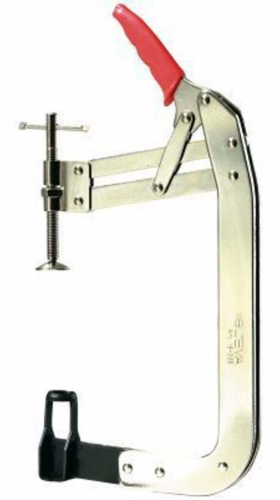

Kvinnornasman 7 Postad 18 Oktober , 2017 2 minuter sedan, Gelis säger: Nej, du drar runt den för hand tex med ett spärrskaft och hylsa till vevaxelns remskiva. Ja slitage ger ventilslammer. Tänkte väl det Vad är det för verktyg man ska ha? är det för att trycka ner ventilen medans man tar bort chimsen? Dela detta inlägg Länk till inlägg Dela på andra webbplatser
Kane 976 Postad 18 Oktober , 2017 (redigerade) Så här ser ett verktyg ut för ventiljustering. Med stöd av kamaxeln trycks ventilen ned och man kan byta shims till rätt tjocklek. Först mätning/kontroll av spelet och sedan eventuellt byte. Redigerad 18 Oktober , 2017 av Kane 1 Dela detta inlägg Länk till inlägg Dela på andra webbplatser

Kvinnornasman 7 Postad 18 Oktober , 2017 1 timme sedan, Kane säger: Så här ser ett verktyg ut för ventiljustering. Med stöd av kamaxeln trycks ventilen ned och man kan byta shims till rätt tjocklek. Först mätning/kontroll av spelet och sedan eventuellt byte. Denna har en vän, är det typ samma? Dela detta inlägg Länk till inlägg Dela på andra webbplatser
Gelis 679 Postad 18 Oktober , 2017 Nej, det där är en ventilbåge. Den är till för att demontera ventilernas knaster för att få bort ventilerna ur toppen. Toppen måste alltså vara bortmonterad från motorn. Dela detta inlägg Länk till inlägg Dela på andra webbplatser
Kvinnornasman 7 Postad 18 Oktober , 2017 1 timme sedan, Gelis säger: Nej, det där är en ventilbåge. Den är till för att demontera ventilernas knaster för att få bort ventilerna ur toppen. Toppen måste alltså vara bortmonterad från motorn. Okej, om det nu är ventilslammer får jag helt enkelt införskaffa mig rätt verktyg Dela detta inlägg Länk till inlägg Dela på andra webbplatser
