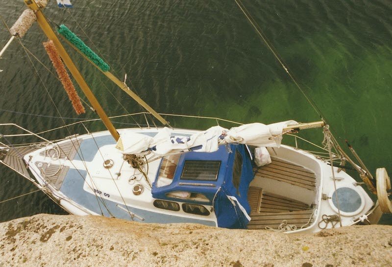

En sommar på 1990-talet seglade jag till Stavanger och skärgården norr därom med min havsfidra på tre veckor. Var bl.a. inne i Lysefjorden och gick så tätt intill berget under Preikestolen att jag kunde ta på berget. Över 600 meter rakt upp och 450 meter djup (om jag inte minns fel).
Seglar man en sån båt som havsfidra - så går det inte fort. Långa härliga seglingsdar, med seglarkompisen AutoHelm som trogen rorsman, så har man inte mycket att göra. Eftersom man skall ha "ständig uppsikt", så blir det många långa timmar i sittbrunnen. Det var under den turen jag tillverkade mina "Lusplattingar" av grön, röd och brun polysplitt.
En kväll kom jag till en djup vik på sydöstra udden av ön Hidra. Där kunde jag förtöja längs berget och nån meter under vantspridarna fanns en hylla i berget där jag kunde ligga och montera mina "Lusplattingar".
När jag var klar satte jag tillbaka spinnackerbommen i fästet på SB aktre undervant. Sen gick jag ut och svajankrade.
Nästa morgon fortsatte min seglats hemöver. Utanför Lista var det guppigt värre. Plötsligt får jag se att masten börjar falla. Det var som tur var inte masten, utan spinnackerbommen, som jag inte fått fast i den härför avsedda ringen, utan bara i lusplattingens ludd. Bomen överände följde storseglet och träffade mig i huvudet.
Det gjorde mycket ont.
Listas Hamn låg ganska nära, så jag seglade dit, efter att jag surrat fast bommen. Väl inne i ytterhamnen startade jag motorn och tog ner seglen.
Leden in till innerhamnen är en krökt muddrad ränna genom ett grunt vattenområde med en enorm mängd stora kullerstenar. Rätt som det är vaknar jag till av att jag går på en kullersten - långt på utsidan den prickade leden.
Hade troligtvis svimma av och styrt båten ur leden. Reflexmässigt kastar jag in backen och backar på en annan stor kullersten. Lyckas i alla fall ta mig tillbaka till den utprickade leden och gick in i innerhamnen och förtöjde.
Låg där några dar med en besvärande huvudvärk.
Ett problem som uppstod var att jag fått en läcka i fören, så facket där jag förvarade grönsaker och frukt, ständigt var vått. Reparationen av den skadan är en historia för sig.
När jag tog upp båten på hösten, visade det sig att bägge propellerbladen var krökta på topparna. Det fixade den lokale bysmeden - Bröderna Nicklassons Mekaniska verkstad i Hunnebostrand - lätt.
