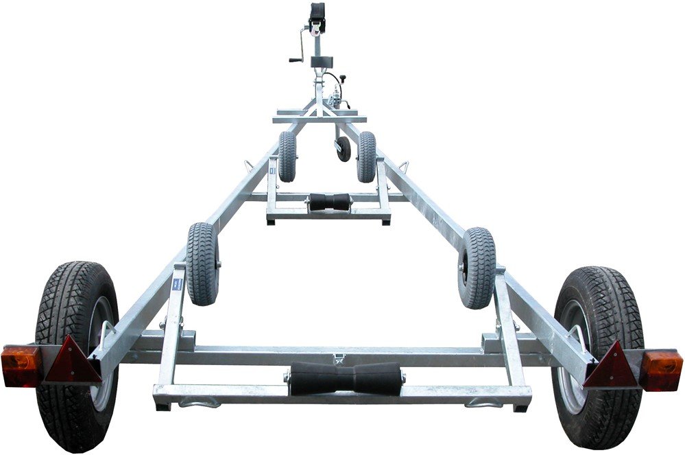

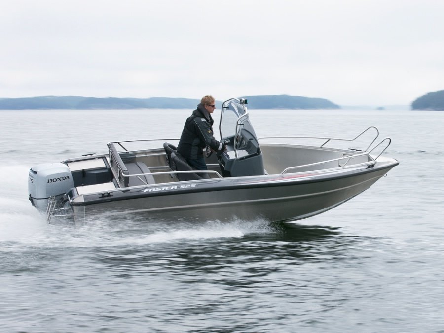

Mjolko 1 Postad 4 Oktober , 2017 Ärvde ett ställe på en ö i skärgården och i somras skaffade jag min första båt för att ta mig mellan fastlandet och ön. Tanken är att förvara båten på ön och jag behöver därför få ut en båttrailer. Min båt, en aluminiumbåt av märket Faster är 5,25 lång och 2,10 bred och båttrailern är 5,65 lång, 1,8 bred och väger 160kg. Någon som har tips på hur man bäst och billigast fraktar en båttrailer till ön? Dela detta inlägg Länk till inlägg Dela på andra webbplatser
sigge_1 50 Postad 4 Oktober , 2017 Förslag 1. Skruva av allt som går att skruva av från trailern inkl. Tornet. Lägg reglar tvärs över din båt, lägg på trailern upp och nedpå (om du kan få pulpeten att passa inuti trailern) Förslag 2. Gör exakt samma sak men med en annan båt som man inte är så rädd om. Förslag 3. Be någon med en arbetsbåt köra ut den till dig. Förslag 1 har jag själv tillämpat, då gick färden på land mellan Gbg och Jönköping då köparen ville köra med en reggad trailer men ta med min trailer som ingick i köpet. Det var en rejäl trailer (till en yamarin 540). 1 Dela detta inlägg Länk till inlägg Dela på andra webbplatser
Mjolko 1 Postad 4 Oktober , 2017 Gällande förslag 1: Min båt har en mittpulpet (Faster 525 CC) och grabbräcken längs sidorna. Trailern är en Bålsta LGF-1000U. Antar att jag måste montera av grabbräckena och förhoppningsvis får båtens pulpet plats innanför trailern, eller vad tror ni om ni tittar på bifoga fotona? Dela detta inlägg Länk till inlägg Dela på andra webbplatser

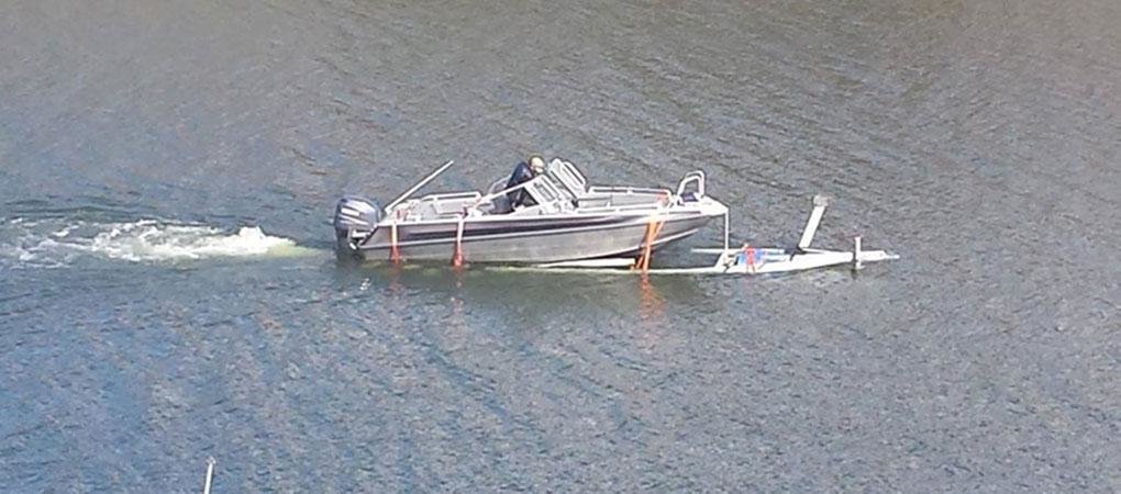

Lintott 1 955 Postad 4 Oktober , 2017 För någon månad sedan såg jag en styrpulpetare som verkade ha några orange tampar hängande ner längs friborden. När jag kom närmare så visade det sig att det var någon som just transporterade sin båttrailer. De hade spänt fast trailern under båten med spännband, knuffat ut ekipaget i sjön och puttrade så sakteliga mot sitt mål. Av båttrailern så syntes endast winchtornet som stack upp framför fören och spännbanden. Jag har ingen aning om de demonterat av hjulen före transporten eller om det satt belysning monterad under vattnet.... 1 2 Dela detta inlägg Länk till inlägg Dela på andra webbplatser

Volvo_Penta 720 Postad 5 Oktober , 2017 Varför ska Du demontera en massa pryttlar som Du sedan ska montera igen. Skador och skrapmärken på Din fina båt. Båten ska ju vara ovanpå vagnen, inte tvärtom. Frigolitblock? Ska Du starta företag också? Nä, nä, rättning mittåt! I min ungdom, jo det är länge sedan, gjorde jag precis som Lintott beskriver här ovan. Vagnen till min båt var levererad till hamnen som vattenvägen var ungefär en halv distans från vårt sommarställe. Jag var för ung för körkort och farsan var inte hemma. Jag körde båten från näset tvärs över sundet till hamnen och sjösatte vagnen. Upptagningsvagnen blev transporterad precis på det sätt den är avsedd för, nämligen att vara under båten. På den tiden fanns inte spännband, så jag knöt fast den med rep och puttrade över sundet med min Havsrocka med Johnson 115 hk. Det gick hur bra som helst. Gubbarna, både i hamnen och ute på näset, tittade lite konstigt på mig men det bjöd jag på. Så lasta Du båten på upptagningsvagnen och gör fast den ordentligt. Backa ner hela rasket i sjön, men koppla loss bilen innan även den åker med. När Du kommer över på andra sidan lossar Du bara vagnen från båten och drar upp vagnen ur vattnet. Öppna lamphusen och kontakterna och låt torka, spreja sedan lampsocklar och kontaktytor med 5.56 eller liknande. Jag är helt övertygad om att Hedberg på Bålstasläpet har tänkt att vagnen ska tåla mer vatten än så. Absolut enklaste sätt att lösa Din transport! 2 Dela detta inlägg Länk till inlägg Dela på andra webbplatser
Volvo_Penta 720 Postad 5 Oktober , 2017 9 minuter sedan, nikitalord säger: Tack! Därmed bevisat att jag inte är ensam idiot! Dela detta inlägg Länk till inlägg Dela på andra webbplatser
