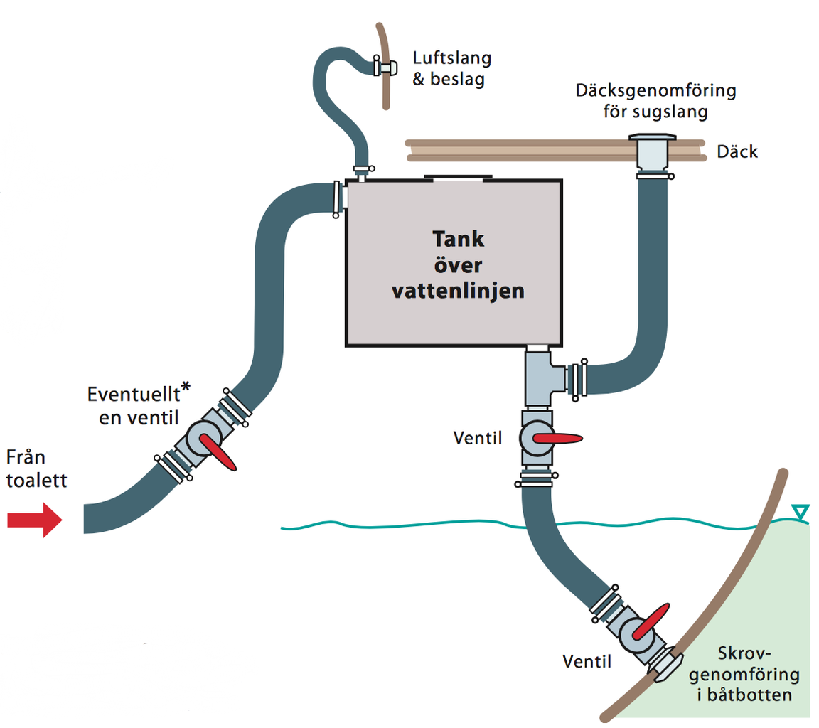

speljakt 138 Postad 5 Oktober , 2017 4 timmar sedan, BSven säger: Det är så jag avser att göra men med trevägsventilen istället för bottenkran och T-koppling. Då sugtömningsslangen sitter på trevägsventilen så borde varje sugtömning förhindra att det "sätter sig" i ventilen? Du kanske redan hittat denna, men om inte så finns här ett antal illustrationer över tänkbara kopplingsalternativ: http://www.vastkustkretsen.se/pmwiki/uploads/Batteknik/TEK-halltankmaj2014.pdf Jag tror att du kommer att upptäcka att det finns ett samband mellan flexibilitet och komplexitet. Med andra ord: Du behöver köpa fler prylar. Dela detta inlägg Länk till inlägg Dela på andra webbplatser
bhemac 2 859 Postad 5 Oktober , 2017 Just denna skiss är bra. Stänger man extra ventilen mot toan när man lämnar båten slipper man reject. Dela detta inlägg Länk till inlägg Dela på andra webbplatser

trewq 591 Postad 5 Oktober , 2017 1 timme sedan, bhemac säger: Just denna skiss är bra. Stänger man extra ventilen mot toan när man lämnar båten slipper man reject. Har enligt den skissen, dock utan ventilen nedanför T-röret, inga problem. Ventilen på slangen från toan behövs eftersom jokerventilen är opålitlig, och slangen kommer alltid att vara full och har ett avsevärt tryck. Visserligen är slangens volym inte så stor, men även om det bara läcker en halvliter är det oacceptabelt vidrigt. Dela detta inlägg Länk till inlägg Dela på andra webbplatser
