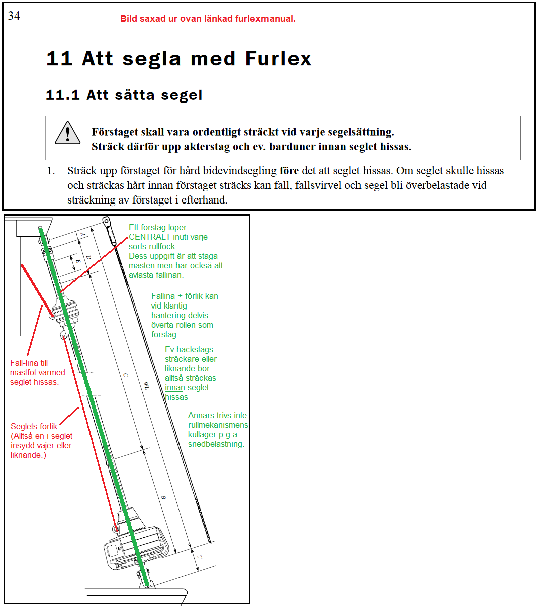

Thallatha 867 Postad 27 September , 2017 (redigerade) Har du en mastheadriggad båt så spänner du akterstaget för att spänna upp förstaget. Förstaget skall enl rekommendation spänna till 20% av sin brotthållfasthet. kan tillfälligt spännas till upp till 40%. På en båt med normal rigg får man rätt inspänning i förstaget när akterstaget är spänt till ca 15% av sin brotthållfasthet. http://www.seldenmast.com/files/1456145013/595-540-S.pdf Låter ju lite kompliserad för den som inte är van, men det är egentligen inte så märkvärdigt. Sen kan man ju göra det hela på ett giss också -men det är strre risker med en för löst ansatt rigg. Redigerad 27 September , 2017 av Thallatha Dela detta inlägg Länk till inlägg Dela på andra webbplatser

Thomas-1 311 Postad 28 September , 2017 (redigerade) Rigga för all del på och testsegla litet! Om inte annat för att kunna segla ifall motorn pajar och få litet erfarenhet! :-) Amigon har som sagt partialrigg, förstaget sitter alltså infäst inte vid masttoppen utan en bit ner längs masten. Detta anses i vanliga fall som en finess för att det då går att krumma masten (trimma storseglets buk etc.) men på Amigon vete katten?* Kanske har du en dyr Furlex, men troligare ett annat fabrikat. Det går vad jag begriper inte att fördärva en rullmekanism genom att grund-anspänna förstaget för hårt! Däremot kan man kanske i efterhand klanta sig vid segelsättning - men bara ifall man har häckstagssträckare? Tror inte det alls är aktuellt på amigons rigg, men så här... [Bilden saxad ur Furlex manual men själva principen med snedbelastade lager gäller nog alla fabrikat. Förstaget - och inte fall/förlik - skall ta upp de stora krafterna hos den stående riggen.] *) Har själv en 23:an sen drygt 30 år tillbaka. Bara antalet år säger väl att jag gillar båten men den är av åldrig konstruktion och har sina brister. Bland annat hade nog Arne Arksund dålig koll på sidostagens och undervantens position i däcksinfästningen, åtminstone så är de oftast förväxlade sinsemellan? Kontentan är att jag likt merparten av A23-ägare seglat med dåligt anspänd rigg, de senaste 20 åren också med en furlex 100S. Hur det är på storasystern A27 vet jag inte.Mitt råd: Spänn riggen så mycket det går utan att masten kroknar och hissa sen seglen bara. Går nog bra för dig också! Redigerad 28 September , 2017 av Thomas-1 Dela detta inlägg Länk till inlägg Dela på andra webbplatser

Janken 179 Postad 28 September , 2017 2017-09-28 vid 06:43 skrev MarkusF: Jag vet inte vilken rulle det är, tänkte inte på märket när jag tittade. Det är 7/8-dels rigg så det borde fungera ungefär som masthead antar jag, dvs . jag monterar rullen och undervanten och sedan spänner akterstaget. Jag sätter förstaget och toppvanten och spänner upp riggen. Sen drar jag tillbaks förböjen på masten med undervanten till lämplig nivå. Så har jag blivit lärd. Akterstaget spänner jag första bidevinden för säsongen. Både på min gamla IF och min nuvarande Omega. Båda 7/8-riggade. Dela detta inlägg Länk till inlägg Dela på andra webbplatser

Thallatha 867 Postad 28 September , 2017 Sen skall man väl inte krångla till det hela för mycket: Läser man i handledningar kan man få skrämselhicka för mindre, men det hela är egentligen inte så komplicerat, bara man inte sätter riggen allt för löst och som nån sa - va rädd om profilen när man mastar på Dela detta inlägg Länk till inlägg Dela på andra webbplatser

Thomas-1 311 Postad 29 September , 2017 Gillar Thallathas påpekande strax ovan om att man kan få skrämselhicka inför alla handledningar och att inte komplicera saker mer än nödvändigt. (Ger ändå några smärre tips nedan, missar du dem så händer alltså inget allvarligt alls.) Ett tips kan vara att sätta små svampar i sidostagens infästning i däck, de s.k. röstjärnen*. Lätt att de dyra vantskruvarna kröks annars, se skiss och detaljer i DENNA MG-FORUM-LÄNK. Ytterligare tips kan vara att mäta avståndet mellan skruvarna inuti vantskruven innan avmastning och anteckna dessa i loggboken. Då blir påmastningen nästa säsong lättare för samma mått kan användas. Mer tips; sätt inte av misstag vissa av vantskruvarna "upp o ner", blir lättare att justera om t.ex. alla vajrar kortas då vantskruvens mittpart skruvas medurs. Ps. Berätta gärna för oss nyfikna hur det hela avlöpte senare i denna forumtråd. Alltid kul med feedback från verkligheten. ;-) *) Just den typen av röstjärn är det i alla fall på A23 och förmodligen också på din A27:a. Dela detta inlägg Länk till inlägg Dela på andra webbplatser
