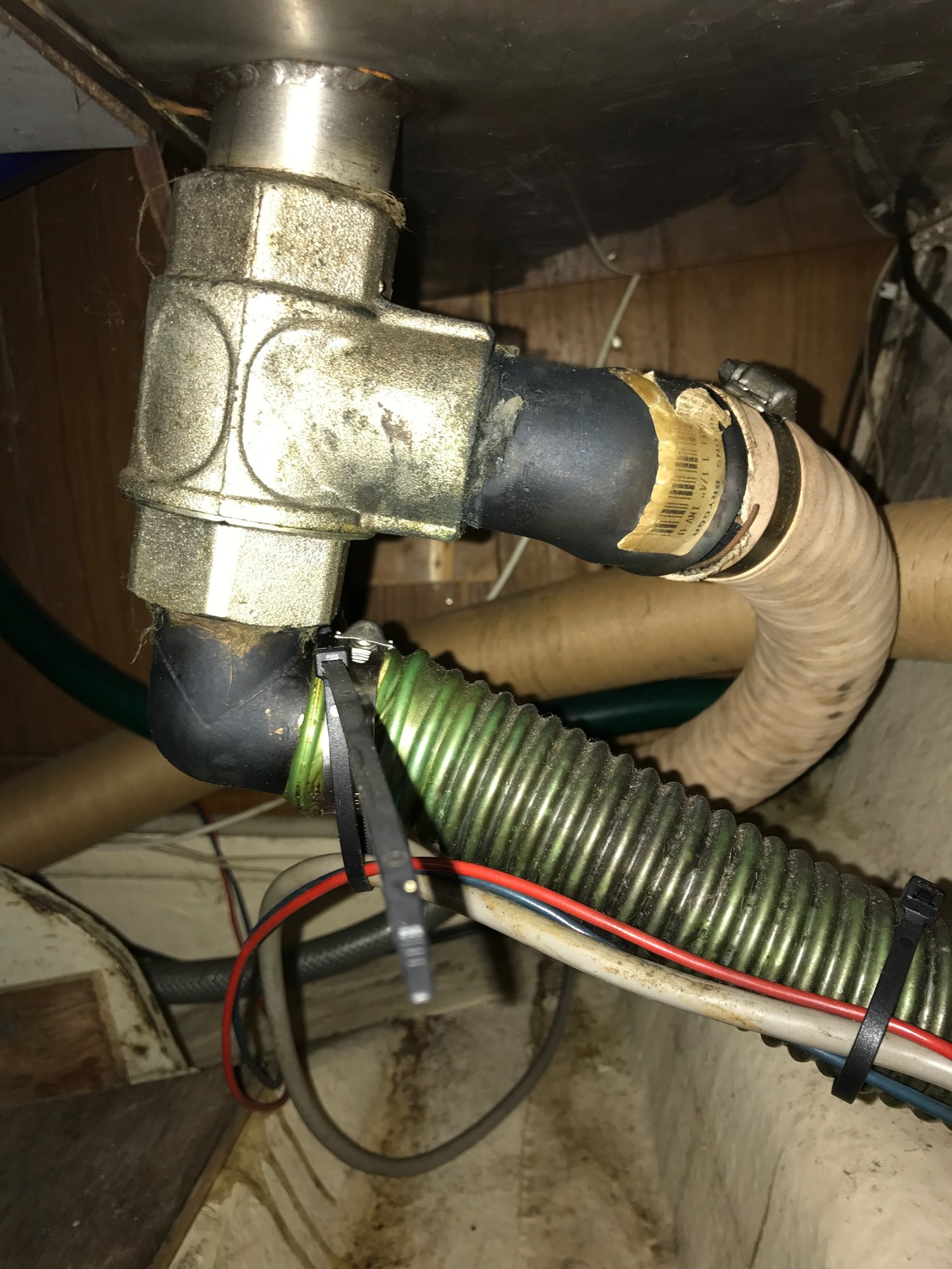

Bif bild.
På bilden ser man rör från toa, samt tömning ut i havet. Jag letade febrilt efter en avluftning på denna tank. Men kan inte hitta det. Någon som har en liknande tank? Vi vill ju koppla på däckstömning på denna tank. Det borde man ju kunna lägga till under tanken här. Alternativt ta bort tömningen ut i havet och leda den upp till däck för en däckskoppling.

Men visst borde man väl kunna bygga om själva kopplingen på bilden och där även koppla på en slang för däckstömning? Borde man plugga igen gamla utloppet? och leda om den slangen (ny slang såklart) upp till däck? Vad hade ni gjort?

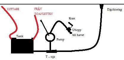

Jag hade nog bytat slangarna och satt ett T-ror, mellan tanken och bordgenomföringen och sen lett upp en slang till ett uttag på däcket.

Bifogar en skiss på hur jag har gjort på min båt.
