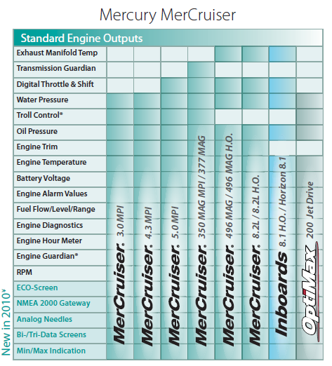

Jag var dock förvånad över att jag bara kunde hitta denna data:
- RPM
- Kylvätsketemperatur
- Batterispänning
- Bränsleflöde (och ur detta kombinerat med telefonens GPS; en massa statistik förbrukning/distans osv)
Jag hade trott på mycket mer data, enligt nedanstående info från Mercury angående vilken data som olika Mercuiser-motorer kan ge ut. Så jag borde också kunna se åtminstone vattentryck, oljetryck, drevets trim, men jag hittar inte det någonstans i Appen:

Jag håller med! Hade också haft lite förhoppning om att kunna se mer än jag gör.
Det som är viktigast för mig var att kunna se eventuella felkoder samt antal gång timmar och den biten funkar, så jag tycker nog ändå att det var värt pengarna.
Samma här, visst hade det varit kul med mer men jag är definitivt nöjd med bränsleförbrukningen, gångtimmar och felkoder (som jag inte hade några nu iallafall :))

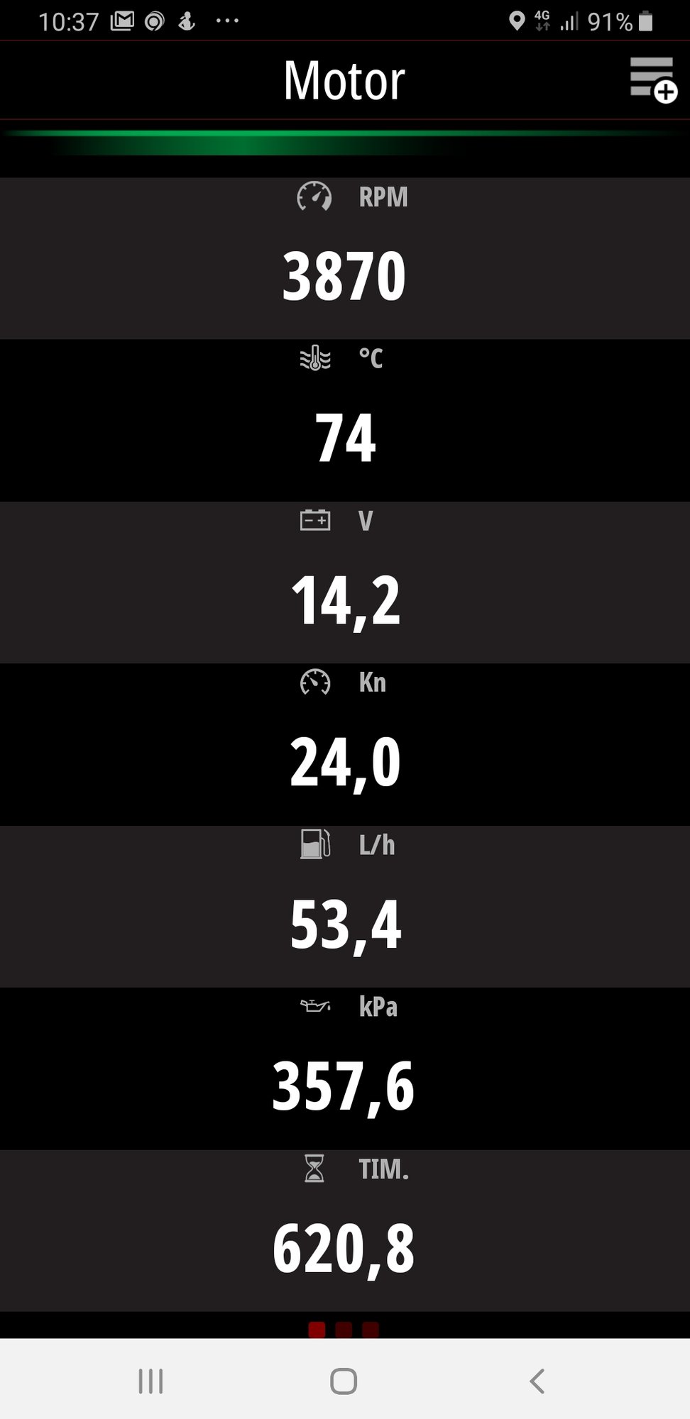

Kastar in samma bild i denna tråden..
"Här är en skärmdump från helgen.
Båten är en Bayliner 285 med 350 MAG MPI, full soppa tank, full vattentank, två vuxna, två barn inkl helgpackning."
Vet inte om det är appen som uppdaterats, eller om det var pga okunskap som jag inte hittade infon innan..
Jag har också skaffat en vesselview mobile till min Optimax 75a och jag tror att ni som inte fick fram alla värden kanske har missat att ni själv måste ställa in vilka parametrar ni vill titta på i appen.

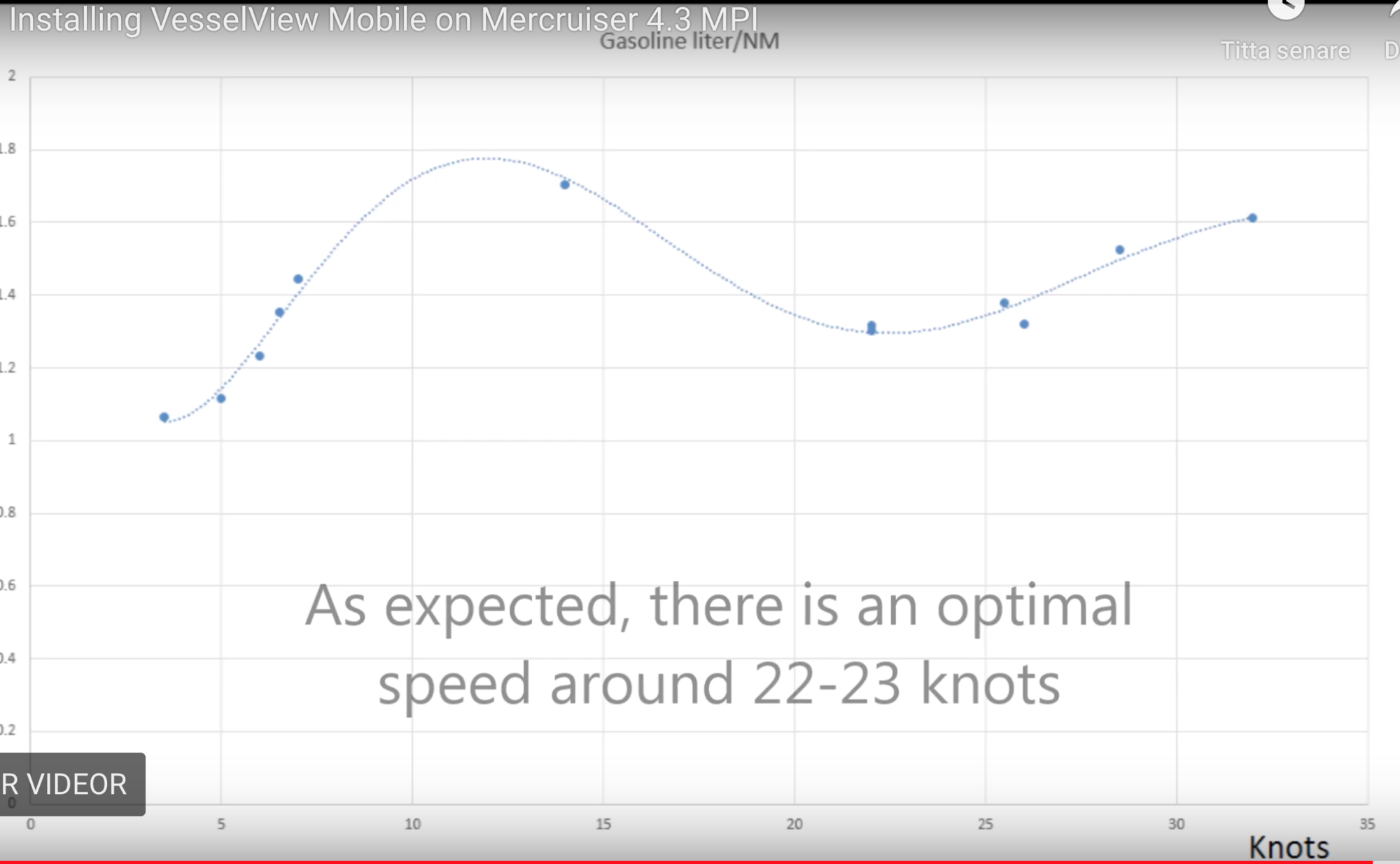

Grafen på förbrukningen som är i slutet av filmen, är det något som fanns inbyggt i appen eller du har sparat data och gjort något i excel etc?
18 timmar sedan skrev frankdaycruiser:
Ser ut att vara från excel.

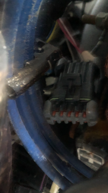

Beställde en vesselview men hittar inte kontakten på motorn, en 4,3 MPI från 2004. Vart sitter kontakten på motorn? Hittar en som ser likadan ut som har en etikett med "transom harness" och grön "ring", denna sitter mot aktern på styrbords sida men denna är det ju inte.
Samt ovanpå motorn på babord sida finns 2 större kablage som går in i en kopplingsbox men de har många fler stift.
Dragit i alla andra sladdar jag kan hitta på motorn men ingen stans hittar jag den lila smartcraft kontakten.
Tips?
