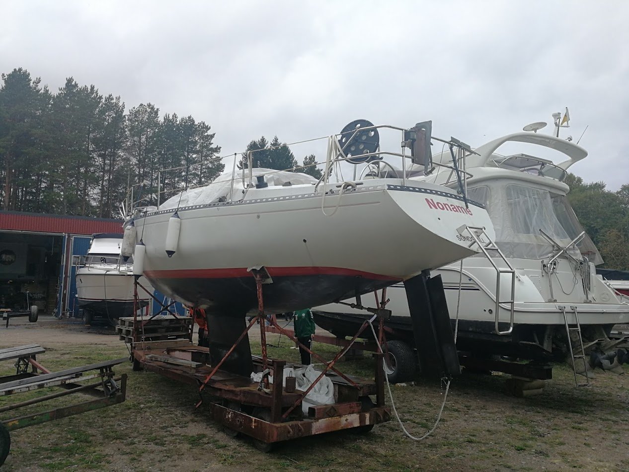

Jag är en yngre förmåga som tidigare i somras köpte mig en segelbåt efter mycket seglande på annat håll.
Det hela skedde av en slump, då min kollega uppmärksammade mig på båten, som var av hyfsad storlek, och för ett mer än rimligt pris.
Ett meddelande och två telefonsamtal senare blev det en kvällstur upp till Sundsvall från Gävle, och efter några timmar var man nu ägare av den här:
Båten sjösattes,  höll tätt, och mastades på. Motor servades, och gick igång utan några större fel.
Många nyfikna gubbar följde vårt lilla äventyr, då båten stått på land i fem år enligt hamnkaptenen.

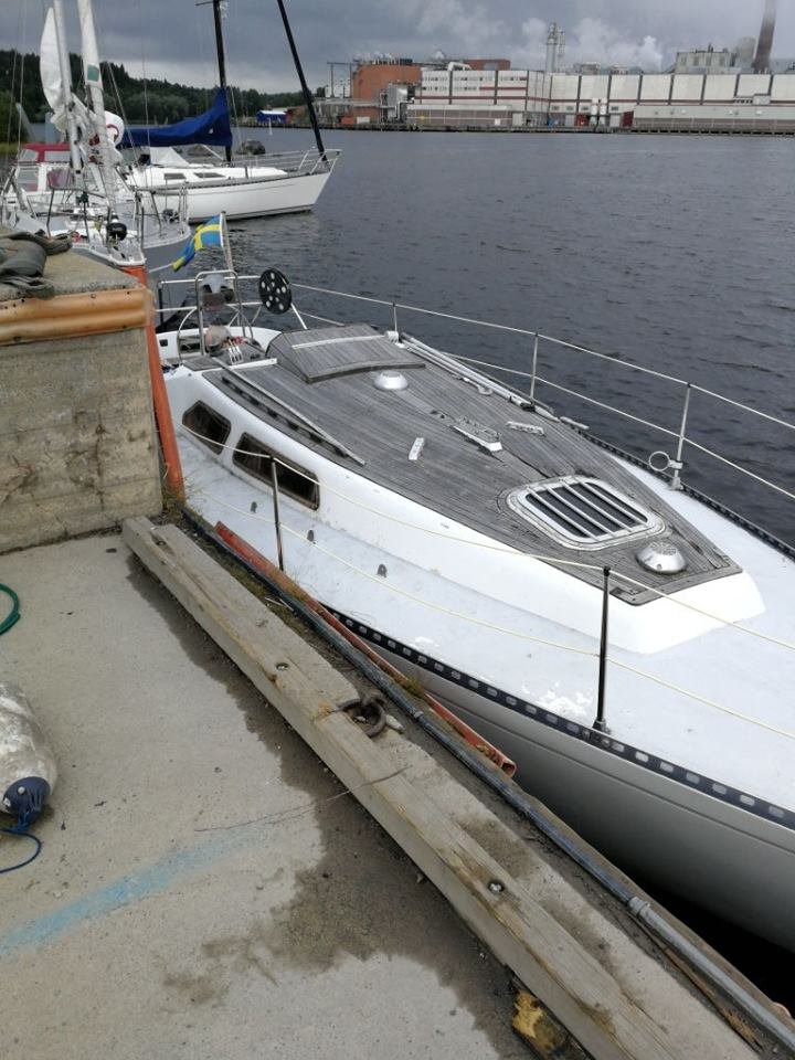

Hemfärden vart mer än dramatisk, då vi hade kanske 7 motorhaverier, från igensatt dieseltank till att generatorn lossnade till följd av att en rostfri M12 bult gick av... Nedan syns vår temporära fullösning av dieseltank.
