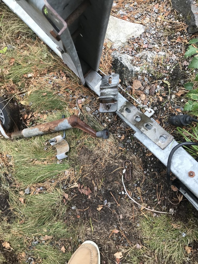

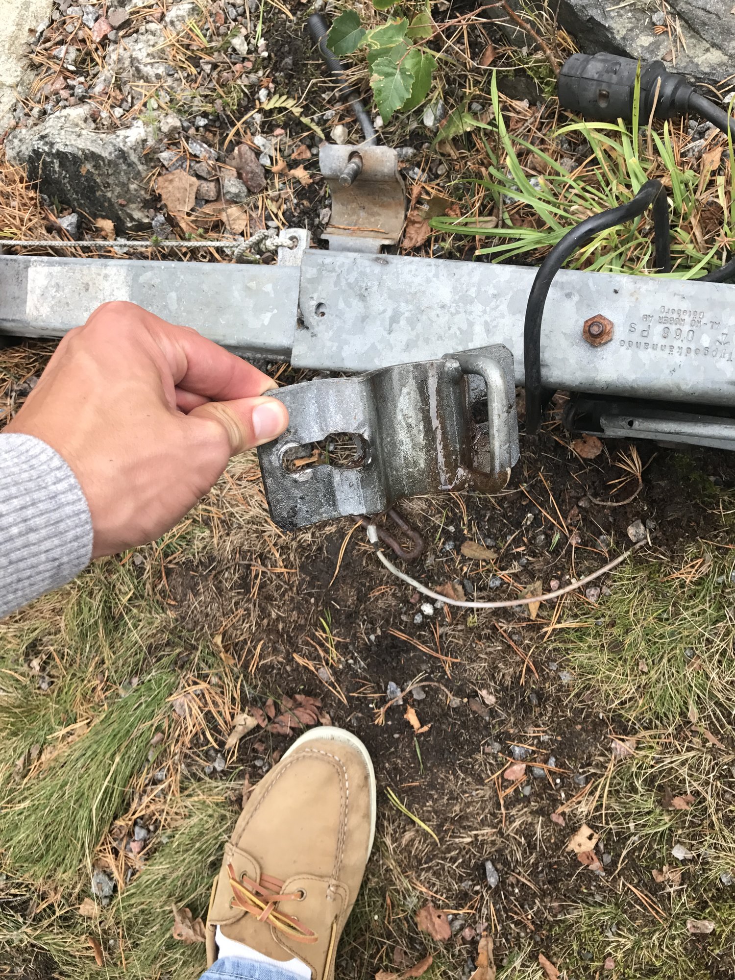

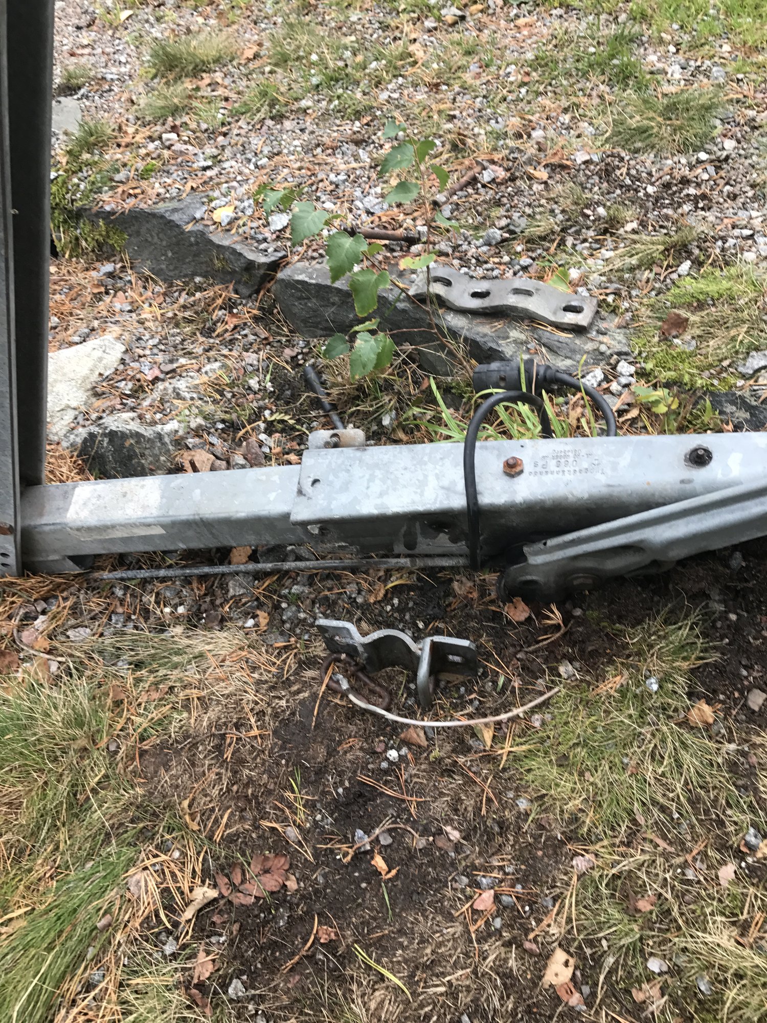

Jag har en Brenderup 1002V från 1988 med regnr CPU509. Nu har delen som håller i det främre vinklingsbara hjulet gått sönder. Se bifogade bilder. Jag måste få tag i nya delar så att jag kan ta upp min båt. Hur går jag lättast tillväga? Tror ni att en del till ett så gammalt släp finns?
Du verkar ha alla delar som behövs för att få ihop stödhjulets justerbara fäste, så jag förstår inte riktigt vad problemet är.
För att hitta delar kan du titta på valeryd.se och sedan beställa delarna på närmsta Mekonomen
Pentax: Fästet är trasigt. Hela trailern brakade sönder när fästet gav vika. Det är fästet där man "skruvar" in fästet som håller fast hjulet.
Eld: Tack. Tittade där men hittade inte delen jag behöver.

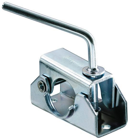

Nu har jag svårt att se helheten på dina bilder men kan du inte köpa ett nytt klämfäste på tx Biltema
du får kanske borra ett par extra hål i trailerns dragstång.
Ja! Såg den där också. 70kr. Båten är en Ryds 550 GT med en 115hk 2-takt. Säkert 800kg. Ska inte va så hög belastning men tänkte om den där inte skulle klara påfrestningen? Men kanske har fel! :)
Klämfästet för stödhjulet tar inte upp mer belastning än vad kultrycket är, dvs. mindre än 100 kg i normalfallet.
Så nog håller BTs fäste.
Biltemas håller, har ett sådant på min trailer och då talar vi vikter på 2,5 ton.
