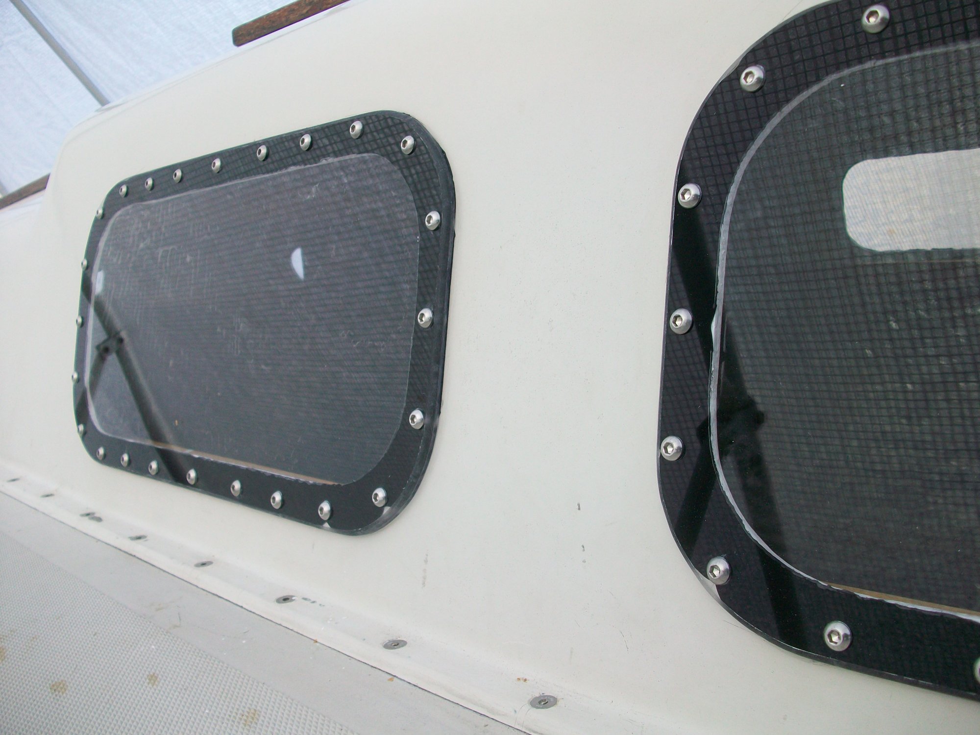

Bhemac gjorde hjälpsamt beräkningarna åt oss. Själv valde jag 6mm hårdbelagd UV-beständig polykarbonat från  Stocksundet och så här blev det.
Jag gjorde samma sak och missade också med mängden Sikaflex. Mitt råd till TS, maskera noga, lämna skyddsplasten på skivan tills du är klar, men framför allt använd MYCKET sikaflex så slipper du de tråkiga vita fläckarna i tätningen.

Det är butylremsa jag har använt. Lagt remsan över bulthålen och sedan dragit tills det tryckts ut precis lagom mycket.
Jag tycker att du ska dra lite hårdare så det fyller ut helt. Annars så fungerar Sikaflex-295 UV rätt bra.

BSven har gjort precis som det brukar beskrivas på långfärdsforum. Det är en beprövad metod som uppenbarligen fungerar. Det skulle vara kul att se beskrivningar på metoder som är bättre.
Samma metod, annat fogmedel, lite mindre tixotropt vilket gör att det är lättare att efterjustera så hela ytan blir svart/fylld. Annars kan du titta lite noggrannare på bilderna så ser du att BSven inte lyckats fylla på utsidan av några av skruvarna, om det råkar vara på ovansidan så finns risk för läckage. Men det duger säkert eftersom det beskrivits på långfärdsforum...;)

Ja, som beskrivits av folk med erfarenhet av segling på världshaven.
Samt att det funkat på några tusen Maxi mfl.
Som jag har gjort är funktionellt, om än inte estetiskt perfekt.
Jag har tryckt samtliga bultar igenom butylremsan som dragits med in genom det överdimensionerade skruvhålet innan jag dragit bultarna så det är garanterat tätt överallt. De skönhetsmissar som blivit kan jag fylla i med butyl alternativt något annat tätningsmedel runt hela ytterkanten eftersom, som bhemac skrivit, det kladdar.
