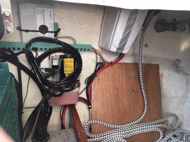

så var det dax att dra igång värmaren inför kristihimmelsfärd o den ville ju inte starta så inlämnad på Öckerö och lagad, skall hämta idag, Lilla ögat som ser/känner värme/eld vad vet jag , var kass så den plus tömning av en hel del sot är fixat för 1500kr, känns ok slapp ju köpa nytt iaf.

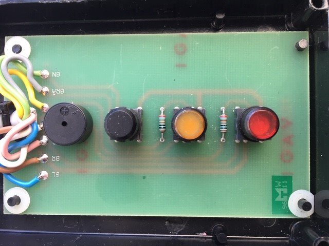

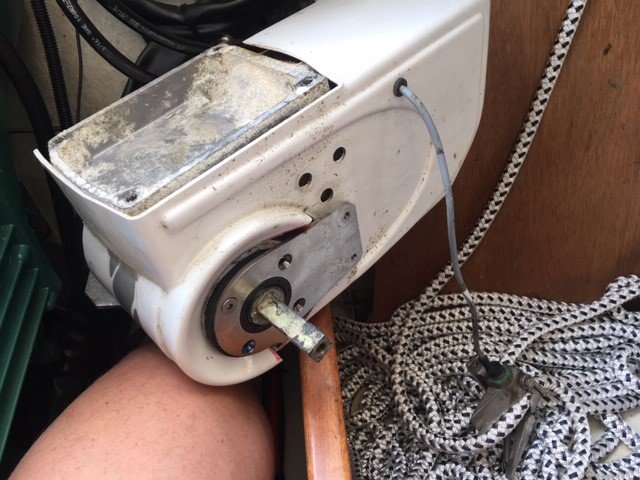

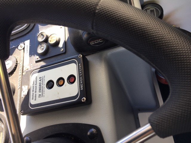

Sen var det då ankarspelet som jag nu skruvat ner, men inte felsökt ännu,
Väntar på en fråga om jag har hans ritning som min bild på kopplingarna är!
ser inga bokstäver alls på min enhet så jag vet inte om den är upp o ner osv

Jag har ju mekat en hel del med Lewnmars ankarspel det senaste, dom är totalt oelektroniska.
Kollar litet på dina bilder, jag tolkar det som att de små reläerna på kretskortet styr den större kontaktorn, den som kopplar plus och minus så att motorn kan gå åt båda hållen.
Sedan finns det någon avkännare på linan som fungerar som ändlägesbrytare, troligtvis en induktiv sensor? Manöverpanelen är  inte heller något överkomplicerat, belysta strömbrytare och en "aukustisk signalgivare" kanske överbelastningslarm??
Har du elschema drån Engbo?
Eller frågan jag skulle ställa inledningsvis, vad är det som inte funkar?
Från början var det samma som för Kossor som drog badbryggan,, men min stoppar när jag trycker på släpp, förra sommaren började detta och jag släppte o det gick och nästa gång gick den in som den skulle och så höll det på,
Sista turen i höstas satte vi ankaret i något och körde så det luktade bränd el så nu när jag gjort felsökningen från Christian på engbo så verkar jag ha bränt kolen i motorn + att kontaktorn är kass så nu får vi se vad han säger, om det är någon ide att köpa ny motor och kontaktor om det finns!! eller om jag skall kika på nytt, har sett allt mellan 11000 och 21000, finns ett LEWMAR S900 600W nu på sea sea för 10995kr sänkt från 12950kr, dessa är lämpade för båtar upp tom 32fot
kan detta vara något tro?

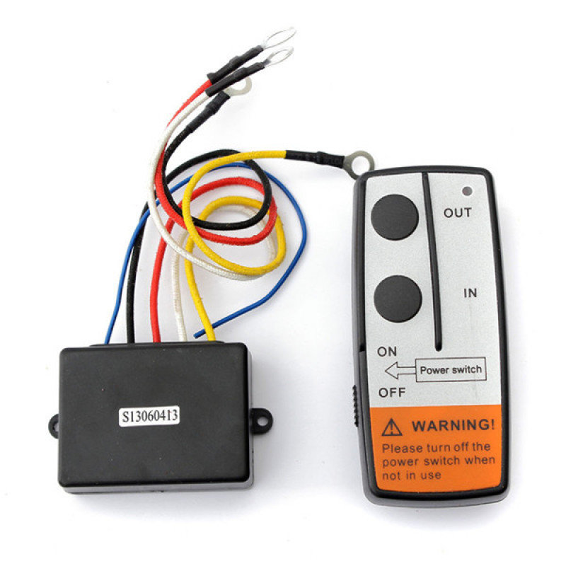

I förra båten satte jag in en sådan trådlös fjärrkontroll som du ser på bilden.
Den ger dock en positiv signal ut så man får koppla två standardrelä emellan.
Det som är bra med den, är att den inte ger någon fördröjning. Dessa dyker emellanåt upp på både Blocket och Tradera, annars finns dessa hos" Mr. Wang i Kinna".
Den andra, köpte jag även den av "Mr.Wang i Kinna", kostade 24 kr tror jag det var, spiralsladden, en släpvagnskabel kostade mycket mer... Den vattentäta boxen togs tillvara när jag (och några till) skrotade en buss...
50ftWirelessWinchRemoteControlKitForJeepATVSUVUTV12VSwitchHandset-SKU222225-2032-800x800.jpg

På engbon lär du ha tre st lägen på fjärren en för in och en för stegmatningen och en för frikopplingen, på min fjärr är det tre lägen tror den kommer från kjell och company kostar runt 600-700 sek. Men el är ja totalt kass på så du som är en klok och intresserad man av el och relän, kan väl hjälpa mr Nim 26 med att finna en med tre utgångar. 😉 Själv har jag ju Henke och han kan detta med el så när jag har problem är han alltid trouble shooter. När man ringer sommartid, är hans första fråga jaha vad är det som inte lyser eller kopplar in nu då! Ja Henke du vet …………..  😃

Nja min nya panel har iaf bara en pil upp och en ned,
Enligt Engbo kontakten om jag fattade honom rätt så sker pulsautomatiken när den känt av metalltråden!
Alltså den skall då stanna och nästa tryck skall då bli puls!
