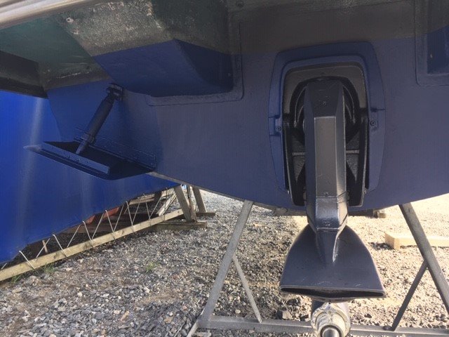

Har en Nimbus 29C-1990 som under tre säsonger fått diverse uppdateringar likt din båt.
Intressant att följa med, ser fram emot en ny säsong 2019 i dom sydliga farvattnen.
2016-2017 byttes stora delar av elsystemet ut då en brand kom farligt nära. Alla kablar från 10mm2 och uppåt pressades om hydrauliskt, med nya anslutningar, polfett och krympslang , mycket Skyllermarks.
Takluckorna renoverades och taket blev tätt.
Sugtömning monterades precis på samma sätt som i din båt med ett Y-rör vid handpumpen.
Ökat luftningen till 22 mm. Gobius septitankmätare monterades.
Min AD41B uppdaterades med de modifieringar som VP föreskriver, inkl vevhusventilation.
Dieseltanken sanerades.
Styrgaffelbussningar o tätning bytades samt vattenintagsslang och nödventil. Powertrim och styrservo renoverades.
Sytt upp rutkapell.
Epoxibehandlat botten 4 lager, helskrapad.
2017-2018 bytades turbon 2 ggr, dålig renovering på första exet. Monterat turbotryckmät.
Renovering ankarspel för och akter, fotkontakter på båda, nya kol.
Monterat godkänd landströms central, huvudbrutare och intag i för o akter(230V med väljare). En grupp med väljare mellan VVB och Kaffekokaruttag-kök .
Omdraget samtliga VV-slangar.
Monterat Gasol i skydds-spann( PK6), förberedd för värmare, nya slangar och fasta rör.
Byte torkare, armar, spolning.
Ersatt A5 med C4 proppar, gjorde på sig på varv och toppfart 28 knop 3900rpm turbotryck 1,4 marsch 22 knop 3200rpm turbotryck 0,7
Packat om drevet, slipat och grundmålat och volvolackat.
Syrat intercoolern, värmeväxlaren och oljekylaren. Värmeväxlaren omlödad, tvärvägg.
Lagt till 3 nya stuvfack med lock.
Ctek laddning och fördelare testade , 2 nya batt (KA Pettersson).
2018-2019
Byte till ny Raymarine plotter som funkar med Raymarine(äldre) autopilot, byte av VDO-ekolod till Raymarine .
Fjärrstyrning av bogpropeller.
Byte samtliga spridare.
Troligen blir det eltoa under våren.
Funderar på ZipWake fortfarande, någon som har provat på 27F-28DC/HT-29DC/C ?
Har bilder på det mesta, måste dock krympa dom.
