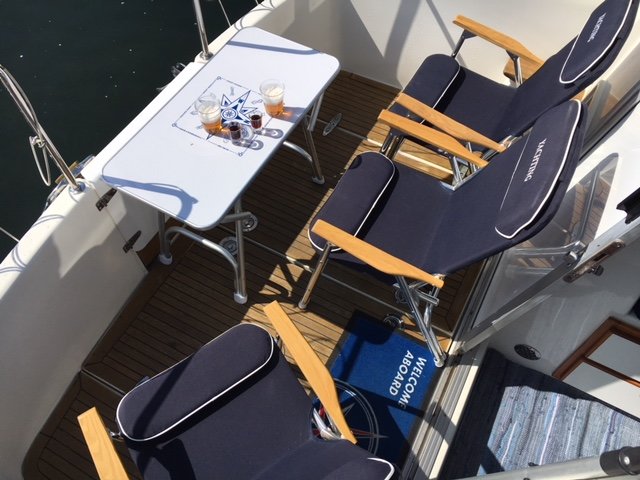

Julklappen fick jag äntligen hissat nu med,
det blev en fin söndag med akterdäckshäng,

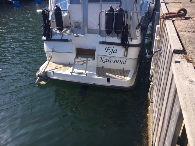

Så var Namnet på plats, så nu kan man inte gömma sig längre:)

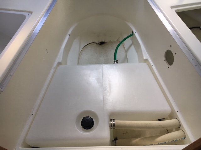

Nu är nya septitanken mopnterad och på plats, lägger in en bildsekvens på allt detta.
Stort tack till Calle på Nimbus, Anders på Cipax och givetvis länken till allt gott "Kossor":P

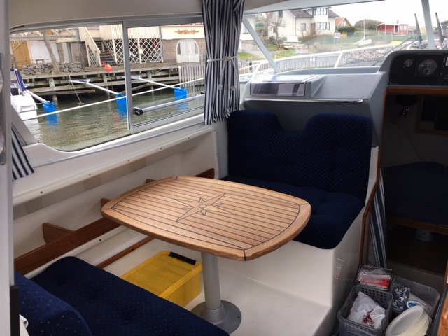

En sista bild nu när mattor är på plats och Bordet inoljat ordentligt.
42 minuter sedan skrev Nim26:
Riktigt snyggt, skönt att ha allt fräscht och rent samt att veta att tanken håller tätt.😎
Ser bra ut, förutom en liten detalj
Slangklammerna snäckskruvarna på olika sidor av slangen!
Detta är inte för att det ska vara dubbel säkerhet, utan för att det blir inte jämt fördelat tryck vid snäckskruven, det kan bli en liten glipa där, vänder man då på nästa klammer åtgärdar den glipan och det blir tätt.
Vilket kanske är ganska viktigt på en skittank.
Ok tack det har jag inte tänkt på, har gått bra hittills men skall tänk på det nästa gång jag gräver ner mig under alla madrasser o skivor;)
