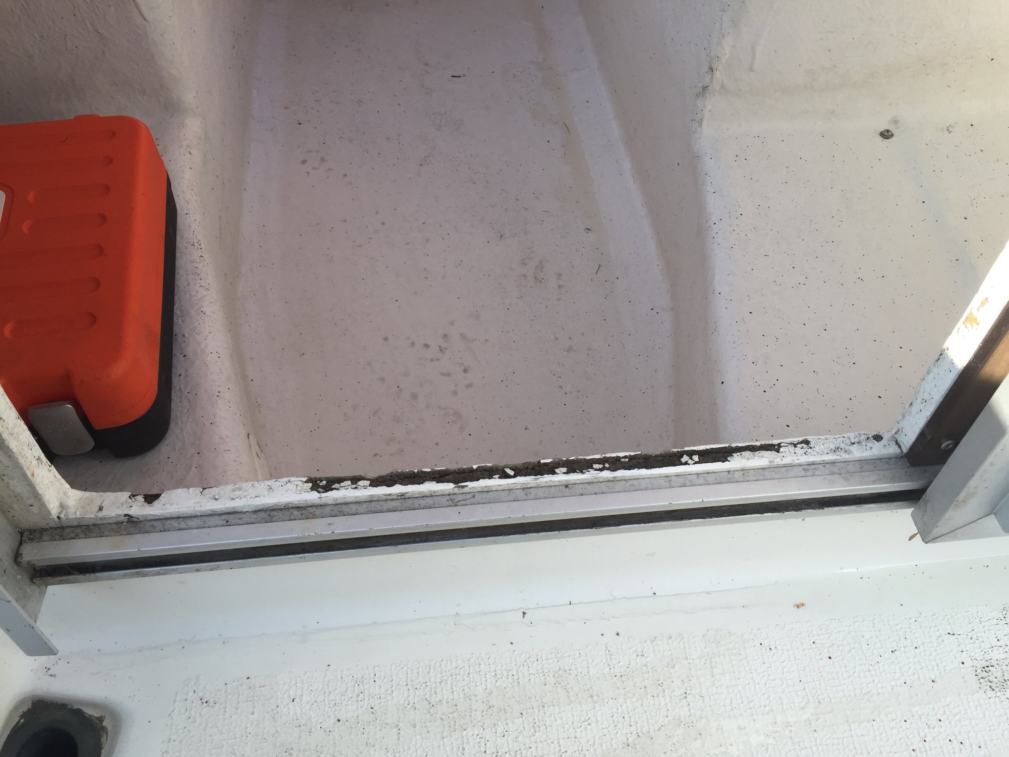

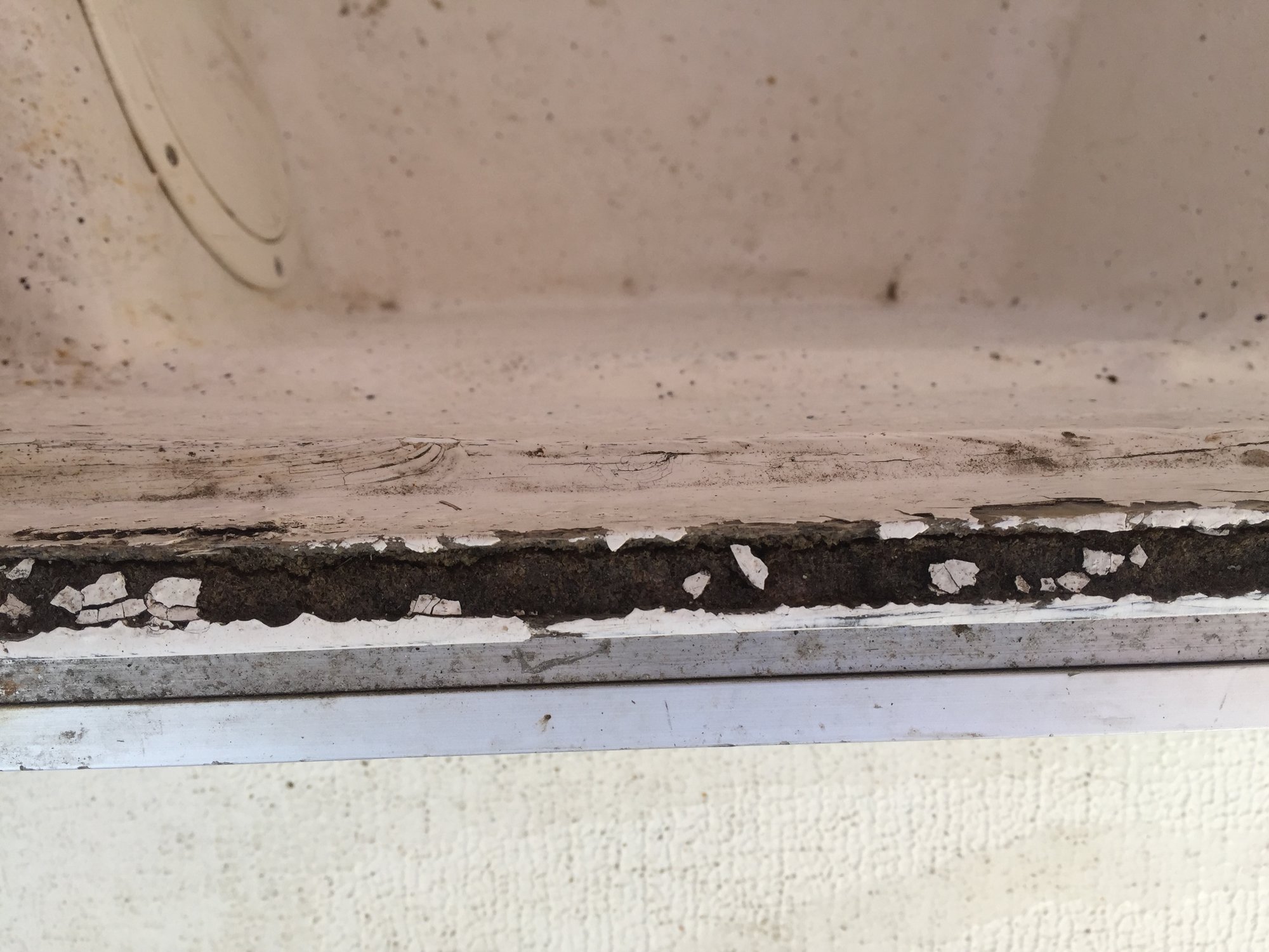

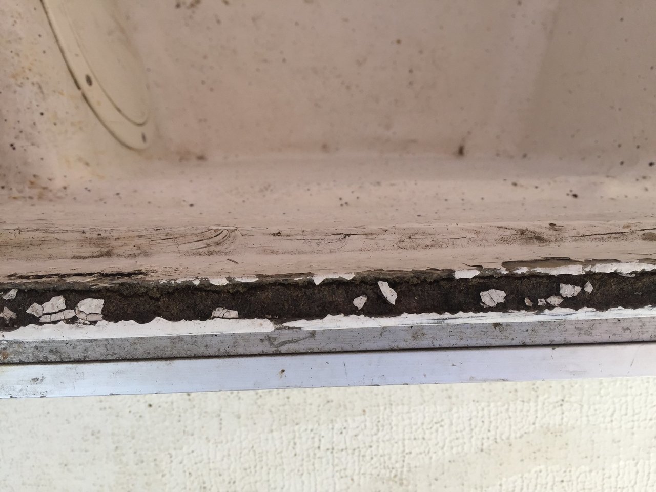

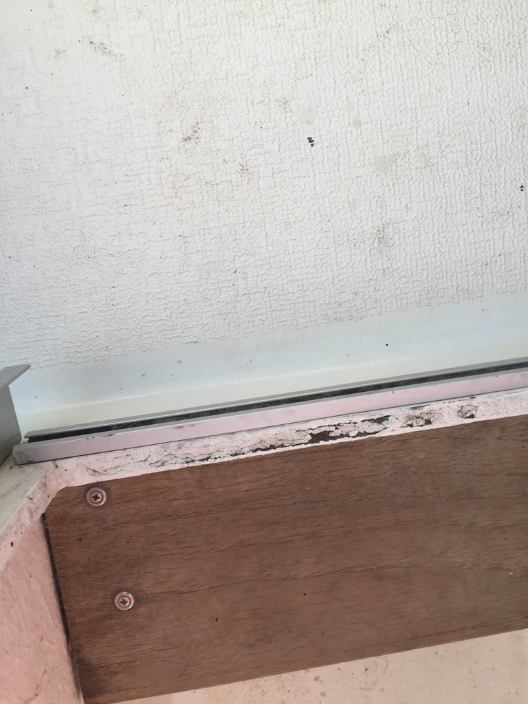

farn 41 Postad 27 Augusti , 2017 Hej, jag har en Ryds 510MC där trösklarna in i hytten behöver fixas till (kanske lite att ta i att kalla det trösklar). Jag har inte tidigare gjort några plastarbeten på båt annat än spacklat igen några små hål. Hur ordnar jag detta så att det blir bra och fint med tyngdpunkt på det förra? Ena tröskeln, bild 1-3, är värre åtgången än den andra, bild 4. Tacksam för vägledning. Bild 1: översikt. Bild 2: Närbild. Bild 3: Detalj. Bild 4: Tröskel nr 2. Dela detta inlägg Länk till inlägg Dela på andra webbplatser
Nojjan 5 Postad 28 Augusti , 2017 Det ser nästan ut som inplastat trä, är det så? Det brukar krävas att du gräver ut allt ruttet och ersätter, antingen med plastmättat trä eller med ett skummaterial av hög densitet. Sen är det bara att torka och plasta fast och slipa och spackla och slipa och spackla och slipa och måla. Nyckeln till att framgångsrikt använda trä i lastbärande struktur ombord är att mätta alla ytor med plast, gör du det så funkar det fint med trä i botten, balkar och överbyggnad. Hoppas det går bra / Nojjan Dela detta inlägg Länk till inlägg Dela på andra webbplatser

Peter_K 4 238 Postad 29 Augusti , 2017 Jag tänker... Människor har en tendens att kliva på trösklar, vilket säkert är orsaken till att den ser ut som den gör. Jag hade därför krafsat ur det som är dåligt, sedan fyllt med spackel och avslutat med en U-formad rostfri list (eller aluminium)som skruvas från sidorna, under den tätmassa. Snyggt + att det håller för evigt. 1 Dela detta inlägg Länk till inlägg Dela på andra webbplatser
Pentax 724 Postad 29 Augusti , 2017 2 timmar sedan, farn säger: Ja, Pentax, det verkar rimligt. Gör det någon skillnad för proceduren att laga? Nej i princip inte, Peters förslag om plåtprofil är bra. Dela detta inlägg Länk till inlägg Dela på andra webbplatser
farn 41 Postad 29 Augusti , 2017 3 timmar sedan, Peter_K säger: Jag tänker... Människor har en tendens att kliva på trösklar, vilket säkert är orsaken till att den ser ut som den gör. Jag hade därför krafsat ur det som är dåligt, sedan fyllt med spackel och avslutat med en U-formad rostfri list (eller aluminium)som skruvas från sidorna, under den tätmassa. Snyggt + att det håller för evigt. Jag tänker också att det är snål konstruktion att från början inte skydda det insteget. Syns på bilderna jag bifogade tidigare att det lätt går att hitta exemplar där man funnit det bäst att sätta dit något mera hållbart. Blir iallafall den lösningen. Har ni förslag på vilket spackel ska jag fylla upp med? Dela detta inlägg Länk till inlägg Dela på andra webbplatser
Peter_K 4 238 Postad 29 Augusti , 2017 Till exempel http://www.biltema.se/sv/Bat/Kemikalier/Polyester-och-Epoxi/Epoxispackel-2000032989/ Eller så kan du blanda själv med http://www.biltema.se/sv/Bat/Kemikalier/Polyester-och-Epoxi/Lamineringsepoxi-2000020523/ och filler typ http://www.biltema.se/sv/Bat/Kemikalier/Ovrigt/Mikroglasballonger-2000020410/ Dela detta inlägg Länk till inlägg Dela på andra webbplatser
