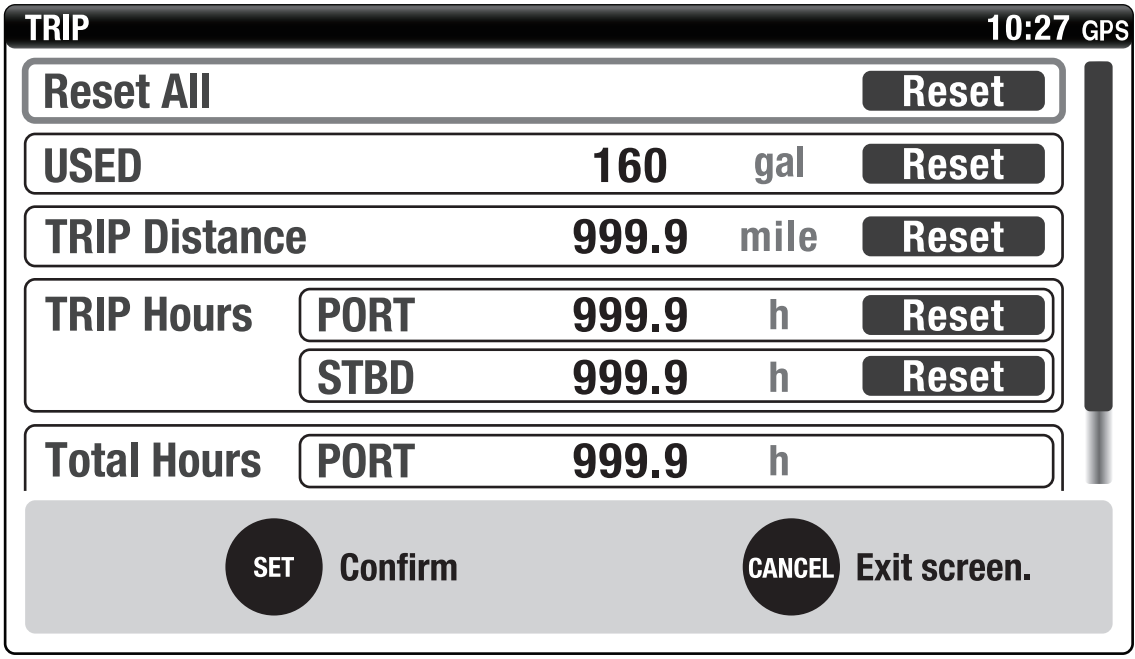

Jag kör så. Med bl.a. Yamaha som jag har finns färddator och på den nollställer jag förbrukat bränsle vid tankning. Bara någon procents skillnad på den brukar det vara jämfört med verkligheten när jag tankar.

Jag använder tripmätaren (se bilden) i Yamahas instrumentet för att nollställa vid tankning. Det datat kommer från motorns styrenhet. Tankmätaren har inget med det att göra.
Med Smartcraft kan du få samma data från motorn.
