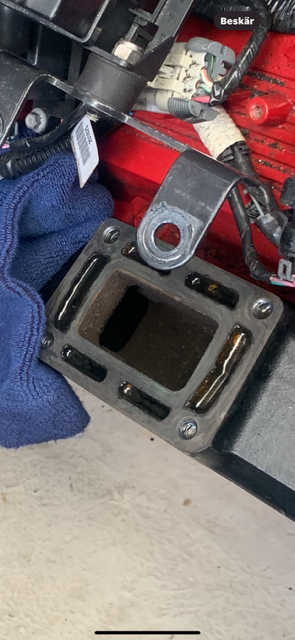

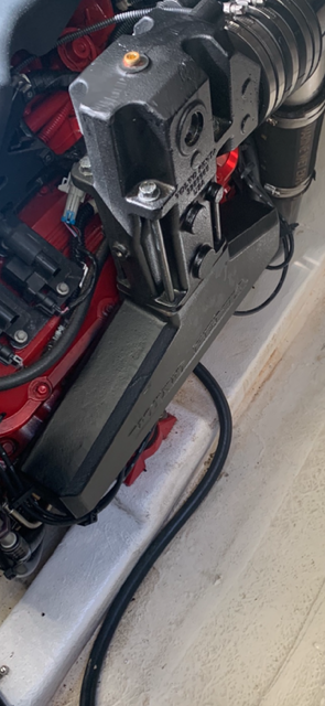

Hallå. När jag köpte/köper allt original så medföljer momentanvisningar för allt med packningarna. Ett tips är att kapa skallen om du har kvar någon av pinnbultarna så kan du använda dessa för att måtta in vid montering.
Då jag nuförtiden har monterat av/på knäna/riserna ett par gånger så fick jag tipset av ”min” penta verkstad som ordnade fram den gamla versionen på packningar mellan limpa & knä (3850496) istället för dem nuvarande som oftast är lite vridna & knepigare att få på bra när man står där själv & muttrar:). Stor skillnad då jag prövat med båda.
Glöm inte att gegga in pinnbultarnas gängor lite så dem inte rostar fast inför den dagen du skall inspektera skick/underhåll.
Nu har jag inte Barr eller 5,7 så det kanske finns vissa olikheter men så gör jag iaf.
Drar med lite bilder för skojs skull.
Lycka till!
Redigerad av SkeppOhoy
Ett litet tillägg så man inte blir toksågad av Rollen.🤔😀 (Att skriva från mobilen är lite halvjobbigt.)
Försök rengöra så mycket det går innan nya limporna åker på samt försök ordna så du har en kompis som kan hjälpa till då det väger endel.. 😬

Tack för bra svar och information @SkeppOhoy!
Tipset att kapa en av de äldre pinnbultarna har jag sett på flera ställen så det skall jag definitivt prova.
Packningar följde med limporna/knäna, så jag kör på dem. Osäker på vilken sida som skall vara mot blocket och vilken mot limpan, dock? (om det överhuvudtaget spelar någon roll).
Gegga pinnbultornas gängor - OK! Med vad?
