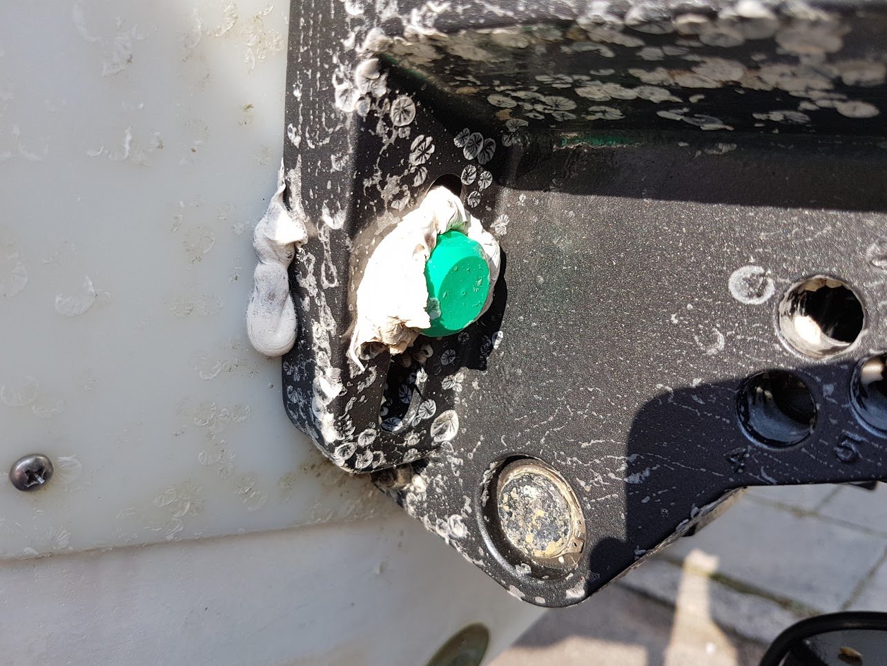

Problemet jag ser är att motorn kommer att ligga an mot akterspegeln under hela manövern. De undre bultarna kommer jag alltså inte komma åt att förbättra tätningen omkring?

De övre skruvarna siter över vattenytan. Dessa dras ur innan lyftet görs.
De nedre går genom ett avlångt hål i motorfästet. Enligt instruktion lättas bara muttern en aning så att motorn kan tillåtas glida.
Jag är rädd att den befintliga (och något kladdiga) tätningen påverkas negativt.
Se bild föreställande nedre infästning:
