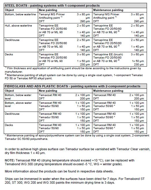

FelixContentus 11 Postad 19 September , 2017 Hej och hopp! Jag var ju lite sugen att hänga på er med att få båten blästrad och målad. Men eftersom ni sköt på det till våren så har jag satt igång själv. Jag har kört båten till en industrilackering som fixar det åt mig och jag plockar upp den på måndag. Det är lite intressant läsning och lite ibland felaktigheter som jag kan hjälpa till att klara upp. Jag läser detta med lamineringsepoxi mm och känner att det faktiskt är ganska missvisande. Om ni har läst min pågående renovering av Skärelejan så vet ni att jag själv är en ivrig användare av NM Epoxi. Men ni ska också veta att jag är expert på 2k färger. Jag jobbar alltså med både utveckling och försäljning och inte som målare eller i färgbutik. Det som någon sagt till Mackey om Epoxi är helt åt pipsvängen galet. Möjligen stämmer det för NM Epoxi och deras sortiment men absolut inte på de stora aktörernas. Självklart är jag jävig i fråga om färgval och jag erkänner att jag inte har full koll på mina konkurrenters produkter och egenskaper när man målar med dem. Men jag har samtidigt sett i princip alla testresultat från olika provningar med olika färgsystem som gjorts i Sverige så att jag vet ungefär vad de går för vid test. Pris? Men jisses NM är galet dyrt vid en jämförelse. Nu är jag ju lite färgad;) men jag kan inte tänka mig att Temacoat RM 40 kostar mer än 200sek litern blandad någonstans. Sedan ska man ha klart för sig att NM Lamineringsepoxi är riktigt ohälsosam att få på huden. Med det menar jag inte att man kan bli allergisk. Samma sak gäller all Epoxi som är lågmolekylär. Epoxifärg finns i en hel hög olika varianter och däribland Högmolekylär. Dessa har alltid en ganska låg volymtorrhalt (innehåller lösningsmedel). Ett ungefärligt mått är en volymtorrhallt strax över 60% . Är det mer så har man gjort någon förändring, troligen gått i med lågmolekylärt för att öka torrhalten. Men det finns andra sätt också. En gång i tiden användes något som kallades tjärepoxi. Man blandad tjära med epoxi (förenklat). Denna färg var lysande att måla saker som skulle ner i vatten. Den var seg, följsam och sprack inte vid påfrestningar. Tyvärr var den både dödligt giftig för målarna och fanns bara att få i svart så nu mer är den förbjuden. Då togs en ny variant fram som kallas för hartsmodifierad Epoxi. Detta är vad Temacoat RM 40 är. Alltså en epoxifärg som är modifierad så den behåller en viss seghet, går att få i valfri kulör (I stort sett alla utom extremt klara) och inte är direkt livsfarlig för målaren. Sedan finns det så klart mastic färger (Tembond på Tikkurila språk) som också går att få i kulörer till lägre pris än sk lamineringsepoxi. Dock så är dessa också lågmolekylära. Om de går att få slät yta? Ehh ja, det beror på hur man applicerar. Att det blir blåsor i skvalp-zon är inte konstigt. Där är påfrestningarna som störst. Visste ni att det rostar mer i skvalp-zon i Stockholm än Göteborg? Man bör måla ordentligt med epoxi hela vägen upp till överkant av den tänkta målade vattenlinjen. Vanlig 2k färg ? All färg som består av 2 komponenter är 2k och det finns ganska många typer. Polyuretan är vanligast, bilar mm utomhus och troligen den det syftas på. Tål inte att var under vatten mycket längre än några veckor. Även underlaget som har stor betydelse för hur länge den klarar. Det finns en uppsjö olika Polyuretaner så man kan inte dra alla över samma kant. De sämsta klarar inte UV (Sol) bättre än bra Epoxifärger medan de bästa är det bästa är bland det bästa finns. MVH //Magnus 1 Dela detta inlägg Länk till inlägg Dela på andra webbplatser
Botved 94 Postad 19 September , 2017 FelixContentus, jättelångt inlägg men vad blev kontentan? Vem ville du hänga på, eller har vi båt i samma klubb? I så fall kommer jag bombardera dig med frågor när vi ses ;). Att tvåkomponentsfärg består av just två komponenter är väl känt och att det finns många olika också. Dock TROR jag att vi som inte är branschen menar den typ som Hempel / International och andra större aktörer säljer. Jag hade för mig att någon av dessa var epoxibaserad men där verkar minnet svika även om det var 20 år sedan jag använde den. Du som då kan detta, vad är bästa produkten och mest användarvänligt för oss amatörer? Dela detta inlägg Länk till inlägg Dela på andra webbplatser
Mackey 4 532 Postad 19 September , 2017 Hmm, jag förstod nog inte vad det var som var fel i den information jag frågat och läst mig fram till när vi fixade vår botten och som jag sammanställde i tidigare inlägg och även i andra trådar. Bra om det går att få felen förtydligade av FelixContentus eftersom jag inte vill sprida felaktig informaton, min enda ursäkt är att jag gjort det i ren välmening. Ledsen att jag kanske vilselett några av er både nu och tidigare att göra fel. Sorry Mackey Dela detta inlägg Länk till inlägg Dela på andra webbplatser
FelixContentus 11 Postad 20 September , 2017 Det var absolut inte meningen att hacka på någon och jag förstår att de råd som som skrivs är av bästa välmening och baserat både på egna erfarenheter och den information man fått. Men när det gäller färg så finns det inte så många som har riktigt djupt kunnande och det kryllar av skrönor. normalt sätt så brukar jag undvika att lägga mig "färg-diskussioner ". framförallt de där forumen som rör billackering där en massa självutnämnda experter huserar. Här känns det mer relevant då det faktiskt är bra mycket närmare sanningen än på dessa forum. Båtfärger och målning är lite speciellt. det är ju mycket GDS och tradition som gäller. Inget fel med det eftersom erfarenheter är bästa läromästaren. Däremot blir det svårt att se en helhet då man bara har ett ytterst litet urval. Botved, jag undvek tidigare att fråga rätt ut vem som skulle utföra jobbet. Men hade det varit så att jag vetat det är chansen ungefär 90% att jag vet vilka det är och då hade jag också tagit diskussionen vidare. Tittar man på färgindustrin inom segmentet industrifärg här i norden där även Marina färger ingår så ser marknaden lite annorlunda ut. Inter, Hempel, Nm och Lefant är stora på just konsumentmålning av båtar. Men de stora aktörerna på industrin är Tikkurila och Tecknos. Inter och Sherwin williams finns också men har nischat sig inom vissa segment även Juton bör nämnas eftersom de är stora i Norge och på Shippning. samtliga dessa har Epoxi och Polyuretan system för marint bruk. Mycket av det som målas är Broar ock infrastruktur. Färgerna är ofta identiska med det som vi båtägare kallar båtepoxi och böldspärr. Skillnaden är framförallt priset och förpackningar. Industrifärgerna ligger runt 100kr litern och levereras från 3 litersförpackning till container. Mitt svar på vilken färg jag skulle rekommendera blir således Temacoat RM 40 eller liknande. Helt enkelt för att jag vet att det fungerar utmärkt. Jag skulle kunna lägga upp ny tråd om målning men jag är rädd att det blir lite för mycket reklam för att vara etiskt på forumet. MVH Magnus Dela detta inlägg Länk till inlägg Dela på andra webbplatser
Botved 94 Postad 20 September , 2017 (redigerade) FelixContentus, Jag kommer inte ens ihåg vad blästerfirman heter men båten blästras i början av nästa vecka. All målning kommer jag göra själv därav stort intresse för hur du rekomenderar både arbetsgång och val av produkt. Temacoat RM 40 hittar jag bara info om gällande stål. Var finns arbetsgång gällande glasfiberskrov? Redigerad 20 September , 2017 av Botved Dela detta inlägg Länk till inlägg Dela på andra webbplatser
Mackey 4 532 Postad 20 September , 2017 2017-09-20 vid 07:55 skrev FelixContentus: Det var absolut inte meningen att hacka på någon och jag förstår att de råd som som skrivs är av bästa välmening och baserat både på egna erfarenheter och den information man fått. ... MVH Magnus Jag tar det inte som att du hackar på mig eller någon annan, det är bara jättebra att det finns någon som kan hjälpa till i denna fråga. Den är ju väldigt aktuell. Jag kollade bl.a. på Temacoat RM 40 inför vårt arbete och hittade information som att den är till betong, stål och något mer som jag inte minns. Plast nämndes inte. Då slutade jag söka mera info om den epoxin. Tänkte sedan på att golvepoxi finns i många kulörer och då fick jag varningar från tillverkarna att golvepoxi är för hårt och stelt och att risken är stor att den spricker när skrovet flexar hit och dit. Temacoat RM 40 är ju ett bra spår för alla som inte vill vara begränsade till ett väldigt litet fåtal kulörer som de marina producenterna erbjuder. Priset har väl egentligen inte så stor betydelse för de flesta. Vi lade 4 000:- kronor (tror jag det var) på allt material och det är en engångskostnad för båtens resterande livslängd. Tidigare la vi 1000:- kr/år på bottenfärg. Mackey 1 Dela detta inlägg Länk till inlägg Dela på andra webbplatser
