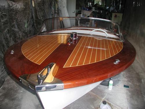

Stevemedselcon 15 Postad 16 Juni , 2005 Schysst yta mancruiser, kan du inte berätta om stegen i det jobbet du gjort? med val av papper lack osv? Intressant ämne alltså, man blir klart imponerad över sån ytfinish Dela detta inlägg Länk till inlägg Dela på andra webbplatser
mancruiser 0 Postad 2 Augusti , 2005 hej,jo för det första så e jag yrkesman,så man måste ha riktiga grejer att jobba med........ Dela detta inlägg Länk till inlägg Dela på andra webbplatser

Peter_K 4 368 Postad 24 Oktober , 2005 Enkomplack Så här skulle jag göra, i korthet: - Slipa - Betsa - Olja - Lacka 10-12 lager med mellanslipning, enkomponentslack. Sedan - Varje år, mattslipa med 120-papper efterföljt med 1-2 lager lack. Alternativet med tvåkomplack vet jag inte hur man gör, men spruta är nog ett bra verktyg då. Vet inte om det funkar med linolja först. Vet inte om det finns risk för sprickor i lacken då mahogny rör på sig. Vet hur man lämpligen underhåller den lackade ytan så den håller sig fräsh. Dela detta inlägg Länk till inlägg Dela på andra webbplatser
minbuss 1 Postad 24 Oktober , 2005 Resultatet efter 3 lager epoxi, 4 lager Epifanes. Fick tag i en MYCKET duktig kille som lade de två sista lagren med pensel. Gick inte att se penseldragen, blev lika bra som sprutlackerat. Men nu står den i garaget igen efter en kort säsong. Dags att plocka av alla beslag för ytterligare ett/två lager lack. Sten Dela detta inlägg Länk till inlägg Dela på andra webbplatser
