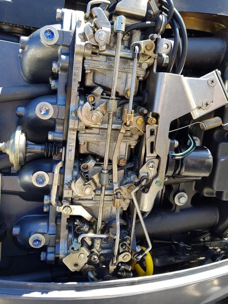

kan det vara tomgången som behövs justeras ? och vart sitter den skruven ?
har kikat lite och är det den som sitter längst ner på den 4e förgasaren och justerar den långa armen som styr alla 4 förgasarna ?

ägaren innan hade skruvat på varje förgasaren dom skruvarna till vänster på bilden.
och då gick motorn skit.
han lämnade då in motorn så en mekaniker gick synka om dom.
men tomgången var fortfarande dålig när man lägger i växeln.
folk har sagt att man justerar tomgången på motorn genom att skruva in en skruv som sitter längst ner på en lång arm på motorn höger.

Nu har jag inte skruvat på min motor på ett tag, men tomgångsskruven är väl längst ner till höger i bild, alt den bredvid?
oki den övre eller undre?.

läste på ett amerikanskt forum där säger dom att tomgångskruven sitter till vänster på den 4e förgasaren se bild
