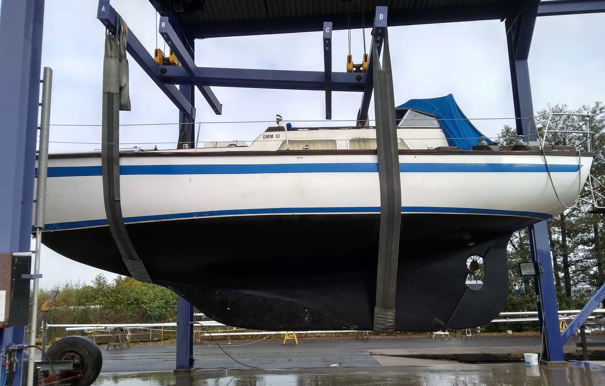

En OC 35 med axel. En långkölad sak.
Vid back drar den starkt åt babord. Jag har inte riktigt kommit underfund med båten ännu men det brukar gå (nästan) att backa rakt genom att alternera back och fram för att vrida den på rätt spår igen. Framåt går det, med lite tålamod, att vända på en stor femöring.
Det är när det är trångt och man vill bakåt som det blir lite knepigt och fendergnislan.
Eftersom den reagerar lite trögt på rodret skulle en roderindikator vara värt en hel del.

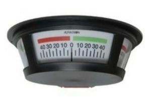

Om du kan komma över en Raymarine ST60+ Rudder Angle Indicator så är det bara att koppla den till din 7000:
http://www.busse-yachtshop.de/pdf/ray-ST60+_RAI_OH.pdf
Egentligen kan man ju bygga en helt själv, ingen kvantfysik precis.
I grund och botten är det en potentiometer som givare och ett vridspoleinstrument som visar roderläget.
Vanlig enkel analog elektronik och elektromekanik.
Man kan ju då även, som föreslagits, använda en tankgivare och amperemeter eller om det var bränslemätare till en gammal tvåtaktsaab.
Men frågan är om det är värt besväret då herr Wang och fru Chang i Kinna bara tar några hundralappar för ett komplett instrument med givare.

Elektriskt är det ju hur enkelt som helst, en pot och ett instrument. Svårigheten är dels att hitta en pot som håller men framförallt, det mekaniska. Jag insåg att det kommer att ta tid så jag köpte en färdig lösning som ser ut bygga på en tankgivare.
Den mest eleganta lösningen är om man kan hitta syngon/synchro/selsyn element, de är outslitliga. Förr kunde man hitta dessa bland flygsurplus men det verkar svårare idag.
