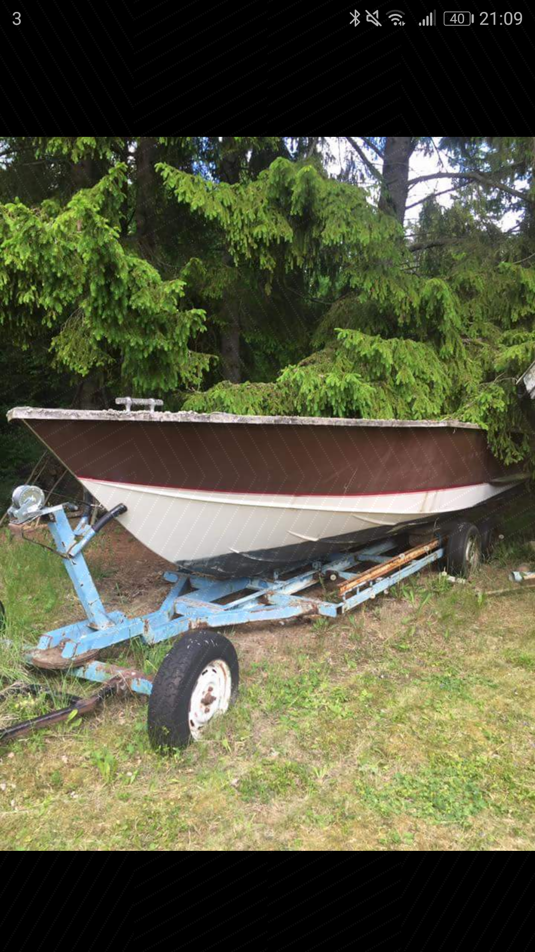

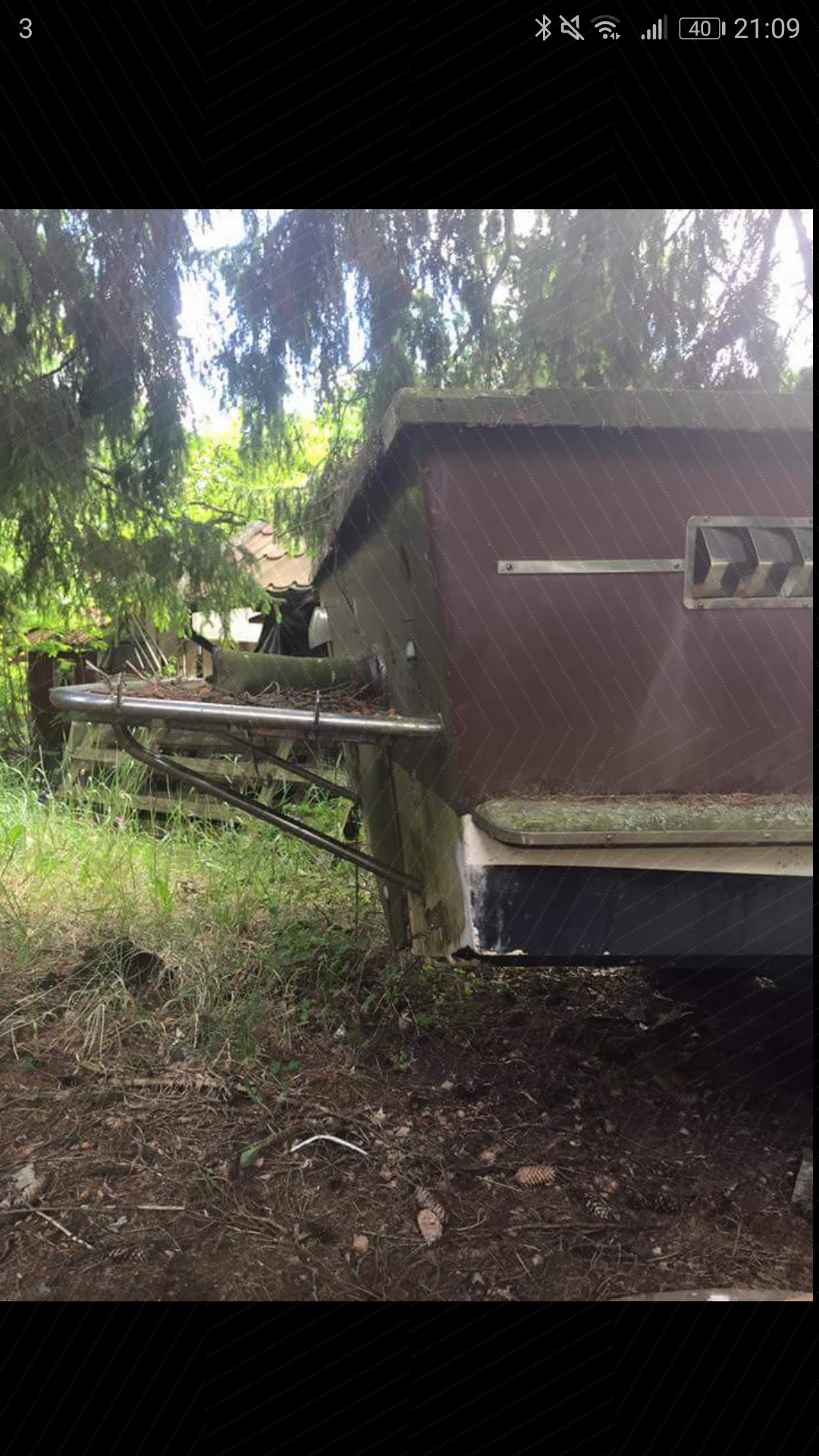

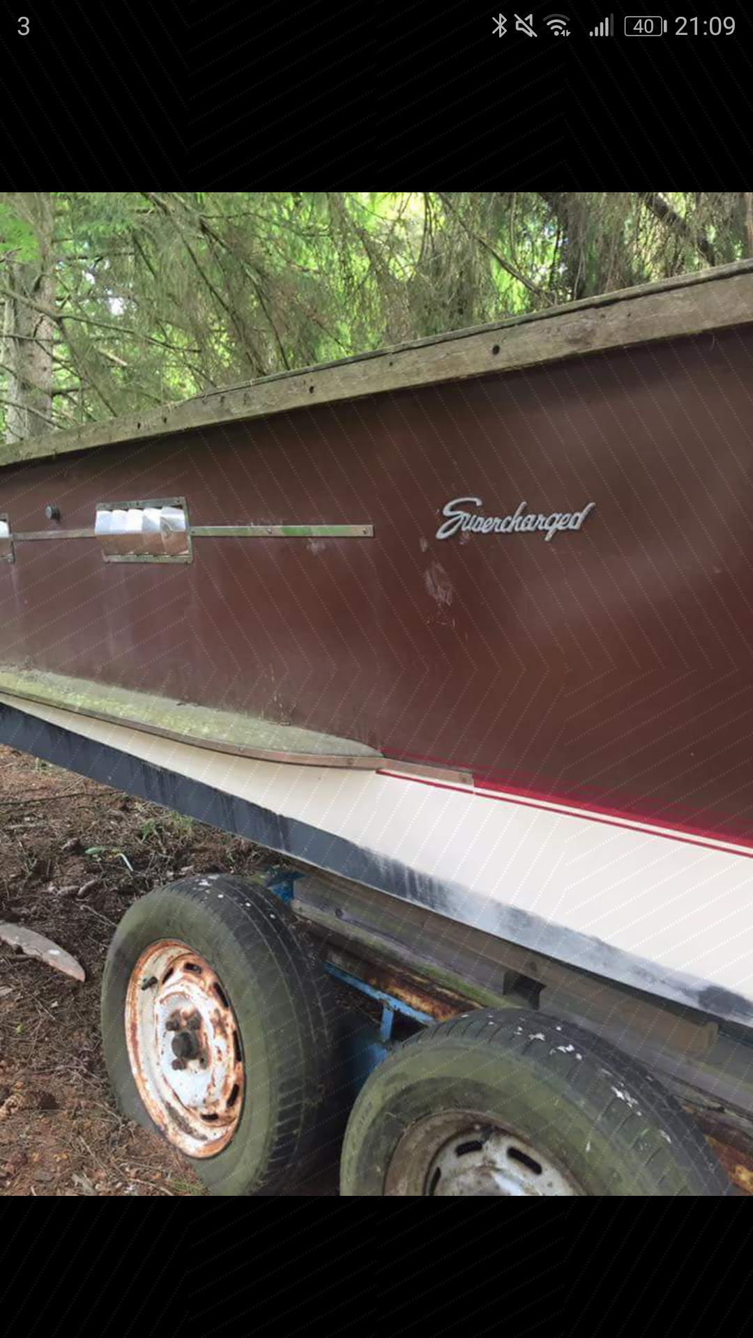

Hej, har fått ärva en båt av en granne. Va med när denna granne fick båten av sin far( som hade glömt den i ett garage i 15år). Detta var 1995 och jag kommer ihåg att den gick under smeknamnet "Riva`n". Då skrovet är i plast och modellen inte är lik någon Riva modell jag någonsin  sätt och att den är mer lik en amerikansk daycruiser med Supercharged på sidan så är det ganska långt ifrån en riva.

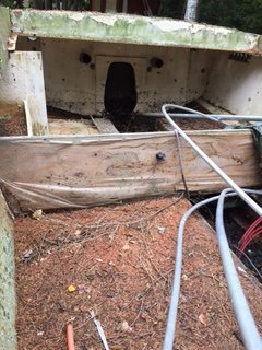

Nu har den stått under en gran sen 1995 och inte varit täckt. Men tänkte att jag skulle ge ett försök att få liv i den. Båten saknar motor men skrovet är i bra skick(tror jag). Jag skulle gärna behöva lite tips på hur jag skulle kunna göra en grundligare undersökning om plasten i skrovet fortfarande är ok?
Tack på förhand, mer bilder kommer

Vet inte heller vad det är för märke och modell. Men ett himla snyggt skrov är det ju. Väl värd en smakfull renovering.
Glasfibern är det knappast några problem med. Min båt byggd på 1950-talet stod övergiven uppdragen på stranden i decennier men glasfibern är helt ok ännu. Värre brukar det vara med inplastade trädelar. Brukar finnas i bottenbalkar och i akterpegeln. Det är nog bara att bereda dig på att åtminstone riva akterspegeln från insidan och sätta in ny plywood.

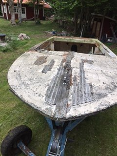

Finns det någon överbyggnad, inredning etc..?
Den är övertäckt i fören, mahogny samt mahogny på skandäck. Jag försöker lägga upp lite fler bilder imorgon.
Jag får kanske göra något borrprov i akterspegeln/bottenbalk. Fler tips?
