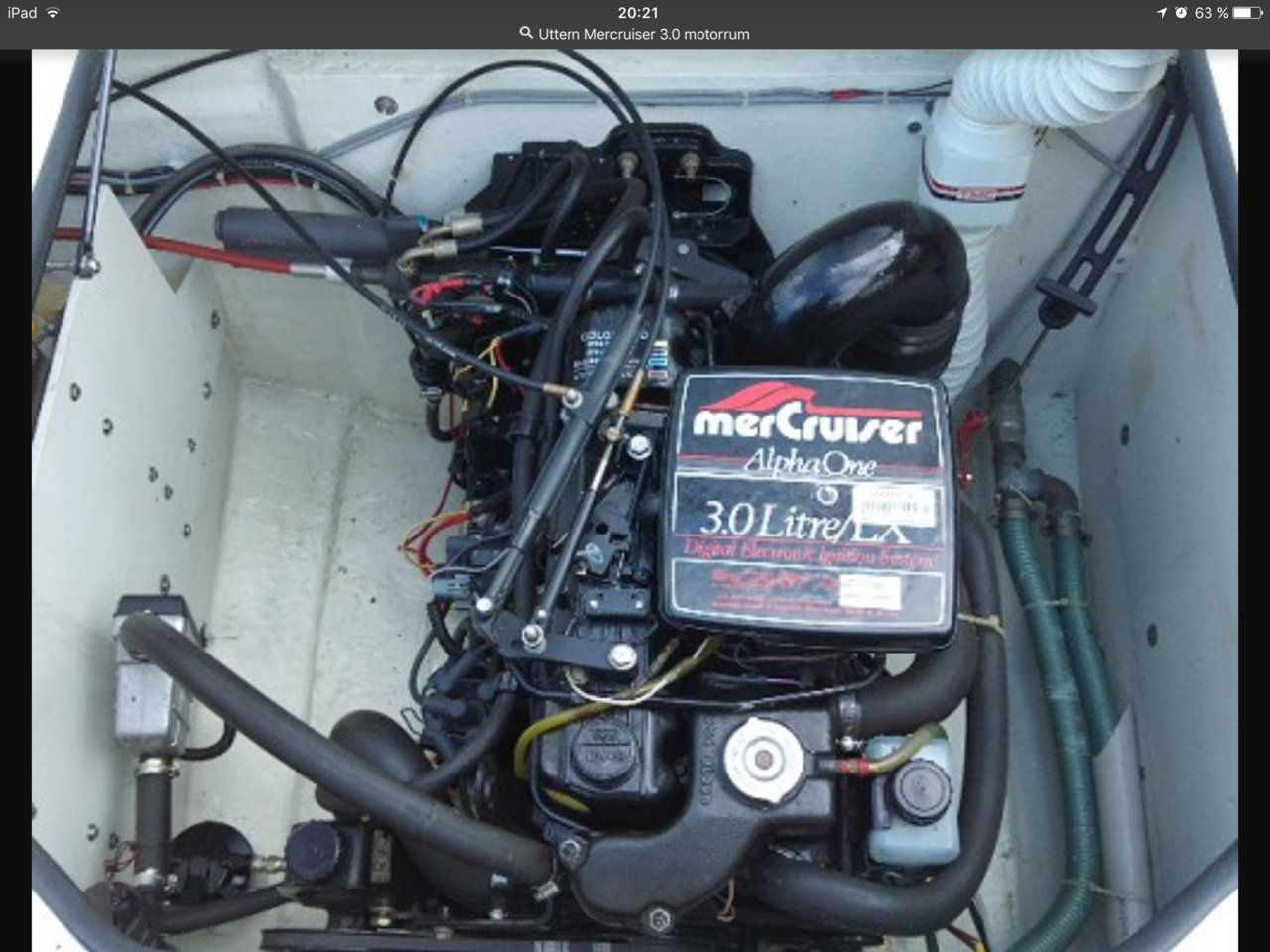

Har varit ute med den en del de senaste tre dagarna och allting fungerar kanonbra, men upptäckte nu när jag tittade djupare in i motorrummet att en ganska stor rund vit spiralformad kabel/trumma var av. Är det någon som vet vad denna gör och om det är något viktigt som man måste ersätta snarast?
Den verkar iaf inte påverkat framfarten eller motorn någonting iaf. Min första tanke var att det kanske hade något med ventilering att göra, men å andra sidan så verkar motorn jobba med normal temperatur.
bifogar en bild för att visa vad jag menar (obs! Detta är inte bild tagen på min motor. Denna är en äldre variant av 3.0:an)
Det är alltså den vita stora spiralformade kabeln som ni ser upp till höger på bilden.
tacksam för svar :-)
Det är ventilationskanalen som motorrumsfläkten suger genom. Meningen är att  motorrumsfläkten ska suga ut eventuella bensinångor som (eftersom de är tyngre än luft) lägger sig längst ner i motorrummet. Köp en ny slang i närmsta marinbutik! De kostar inte mycket.

Eller så är inte ventilationsslangen av utan slutar bara där den ska, längst ner under motorn?
