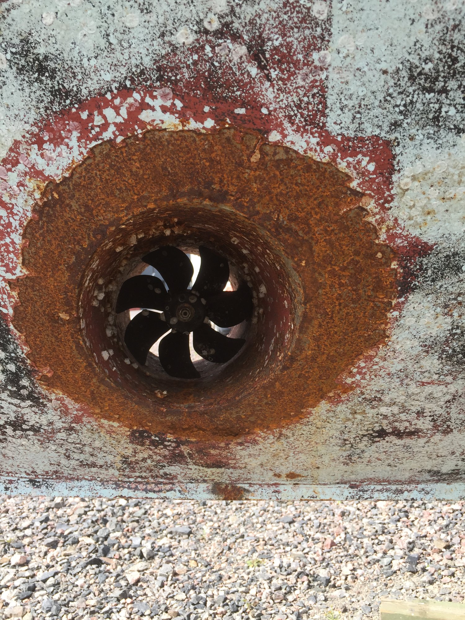

Torparn61 3 Postad 31 Juli , 2017 För några år sedan monterade en båtfirma bogpropeller på vår stålbåt. Båten har sedan dess legat i vattnet året om, men lyfte henne nu. Märkte då att företaget måste ha bommat något, skrovet runt där de har svetsat är rostangripet (se bild). Så frågan är; hur ska jag göra? Givetvis slipa bort rosten, utan undrar vad gäller underarbetet, målandet. Tacksam för svar!! Dela detta inlägg Länk till inlägg Dela på andra webbplatser
Funkis 143 Postad 2 Augusti , 2017 Som alltid, slipa ner till plåtrent, rostskyddsfärg, grundfärg och några lager till enligt det system av färg du har på resten av båten. Men det är svårt att se... är det rostangripet inne i röret också? Svårare att komma åt där... Dela detta inlägg Länk till inlägg Dela på andra webbplatser
bhemac 2 859 Postad 2 Augusti , 2017 Slipa inte utan blästra. Slipar man finns risken att man bara polerar rosten utan att få bort den. Dela detta inlägg Länk till inlägg Dela på andra webbplatser
Torparn61 3 Postad 5 Augusti , 2017 Tack för dessa svar. Röret är inte rostigt, är nog behandlat från fabrik, tror jag. Ska kolla om jag kan låna en 1-fas kompressor och blästra bort rosten. En bekants bekant sa att jag skulle använda 2-komp. epoxifärg, men jag förstår inte varför. Den blå färgen är; Internationals 1-komp. täckfärg. Borde väl räcka att ha den utanpå x antal lager med rostskyddsfärg, eller? Tacksam för svaren!! /Tomas Dela detta inlägg Länk till inlägg Dela på andra webbplatser
Peter_K 4 238 Postad 5 Augusti , 2017 Vad menar du med "1-komp täckfärg"..? Dela detta inlägg Länk till inlägg Dela på andra webbplatser
Thallatha 867 Postad 5 Augusti , 2017 5 timmar sedan, Peter_K säger: Vad menar du med "1-komp täckfärg"..? Det är nog det vi dödliga här på västkusten kallar "Bottenfärg" dvs giftfärg som skall förhindra beväxtning på botten. Den där rostiga fläcken är nog behandlad med rostskyddsfärg strax efter att jobbet var gjort. Epoxy är nog betydligt vassare i det fallet. I nån av de böckerna som behandlar reparationer av plastbåtar - var författaren inte namne med Peter_K - rekomenderade man att slipa över den i detta fall nyblästrade ytan, lägga på ett lager epoxy och köra över det hela med en rostfri stålborste, för att oxiden inte skulle hinna få fäste. Dela detta inlägg Länk till inlägg Dela på andra webbplatser
Peter_K 4 238 Postad 5 Augusti , 2017 Namne..? Kan det vara Björn Peter Behrens..? hursom; rostskyddsfärg på järn under vatten tror jag inte på i längden. Dela detta inlägg Länk till inlägg Dela på andra webbplatser
Thallatha 867 Postad 5 Augusti , 2017 43 minuter sedan, Peter_K säger: Namne..? Kan det vara Björn Peter Behrens..? hursom; rostskyddsfärg på järn under vatten tror jag inte på i längden. Jag får säga som min ingifta morbror brukar säga, när man talar om, eller påminner honom om åt nåt;"Tur jag kom på´t" Björn Peter Behrens hette han och det var troligtvis i denna boken han meddelade tippset.http://www.adlibris.com/se/bok/varda-din-plastbat-handbok-renovering-och-underhall-9789172236493 Eller så hette boken "Plastbåtsvård" Dela detta inlägg Länk till inlägg Dela på andra webbplatser
