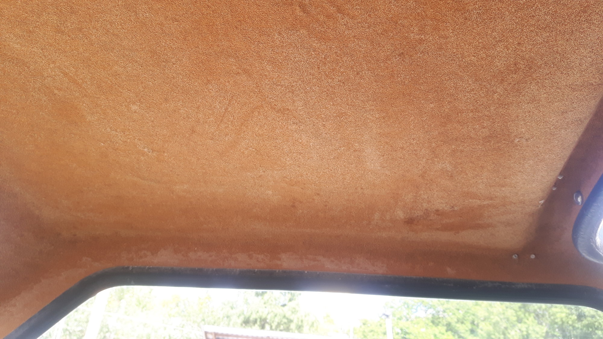

Har precis köpt en Ryds tumlare och materialet i taket är nån form av textil, ser ut som sammet, när man kommer emot det så smulas det sönder och det som lossnar är som fint fint sågspån. Vad kan man göra åt detta? Finns det något som man binda ytan med föratt sedan kunna måla på?
Hej du använder grundfärg för våtrum
Det är som ett slags klister som binder luddet i ditt tak. Sen kan du måla med våtrums färg i taket. Gjorde det på en Ryds Camping
Redigerad av Flipper535
Kanske vore en ide att gå över med grov rotfruktsborste för att få bort så mycket löst som möjligt?
