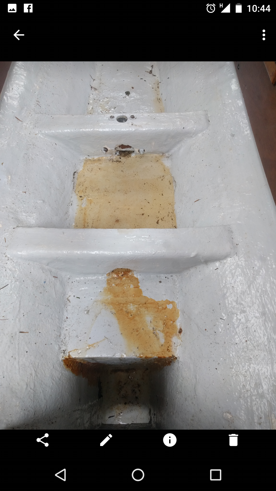

Hej! Vi har köpt en långkölad, sju meter lång segelbåt i plast som är byggd någon gång på 70-talet (Magnifik Midget). Nu visar det sig att den läcker från kölen, in i kölsvinet. Vi upptäckte detta efter en relativt hård segling då vi gick för hård kryss och då vi senare dessutom gick på en sten vid tilläggningen (gissar att vi gick med 2 knops fart). När vi kom i hamn hade det samlats ca 50 liter vatten i kölsvinet. Det mesta torde ha läckt in vid seglingen eftersom vi tittade precis i samband med grundstötningen. Vi har haft problem med vatten i kölsvinet under hela säsongen men aldrig i de här  mängderna. Vi gissar att skadorna/sprickorna  fanns i båten när vi köpte den men att  de blivit större/flera efter seglingen och grundstötningen. Vi är rätt säkra på att vattnet går in via kölen eftersom vattnet som samlas i kölsvinet (ca åtta liter per dygn vid boj, mer vid seglinging) är rostfärgat. Vi ser dessutom hur rostvatten tränger upp i sprickor ovanför kölen.

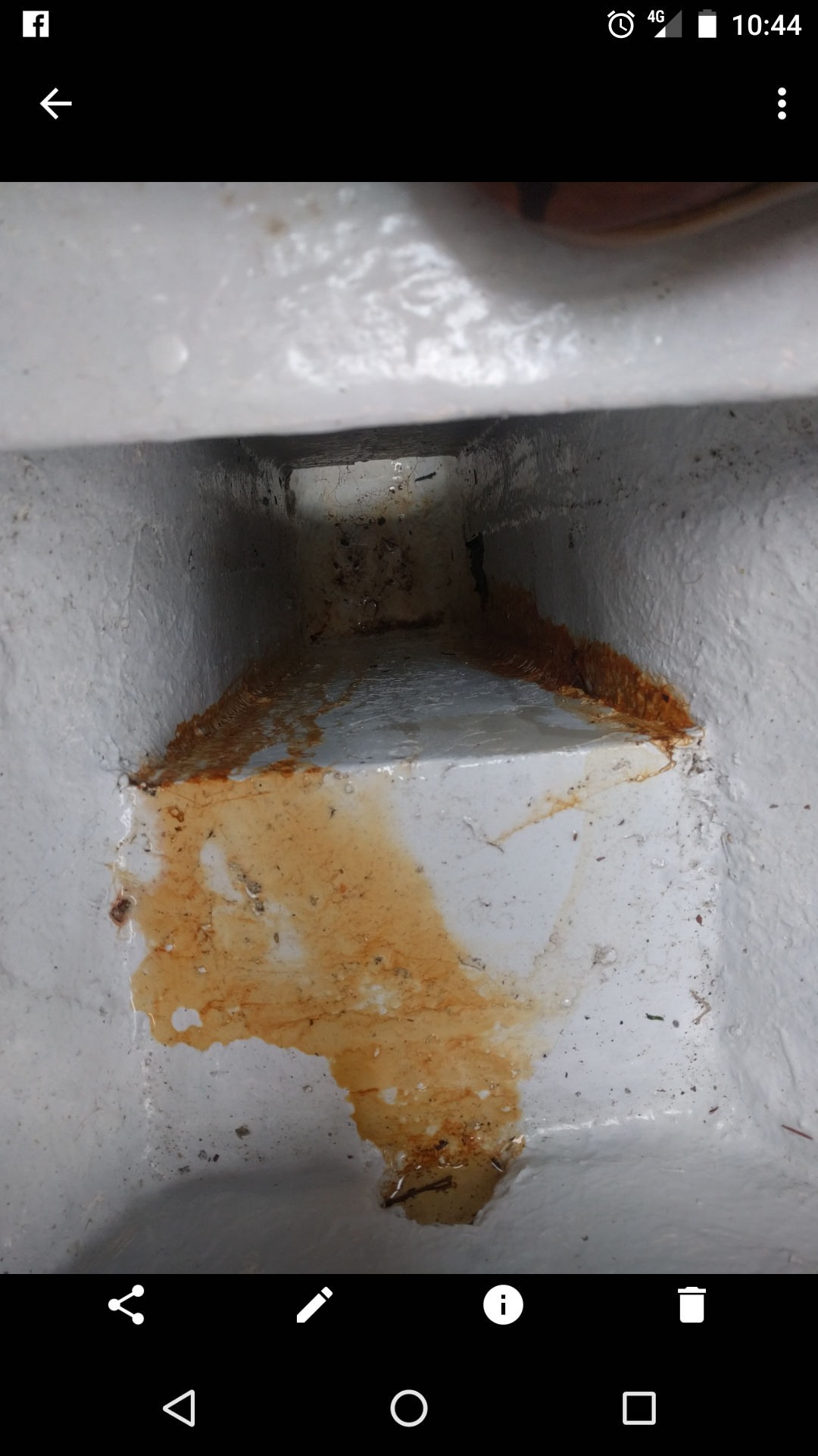

Skickar bilder på hur det ser ut inuti båten. Det vi ser på bilderna är de sprickor ur vilka rostvatten tränger upp. Dels tränger det upp i en spricka på väggen till kölsvinet, "bakom" kölen, bild 1, och dels framför kölsvinet, "ovanför" kölen, under tvärslån som syns på bild 2. Skickar även översiktsbild så att ni kan orientera er, bild 3!
