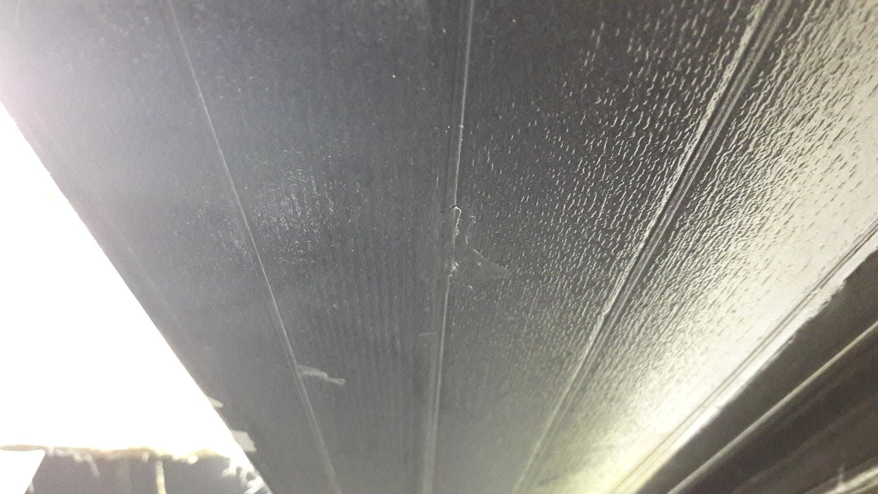

Hej !

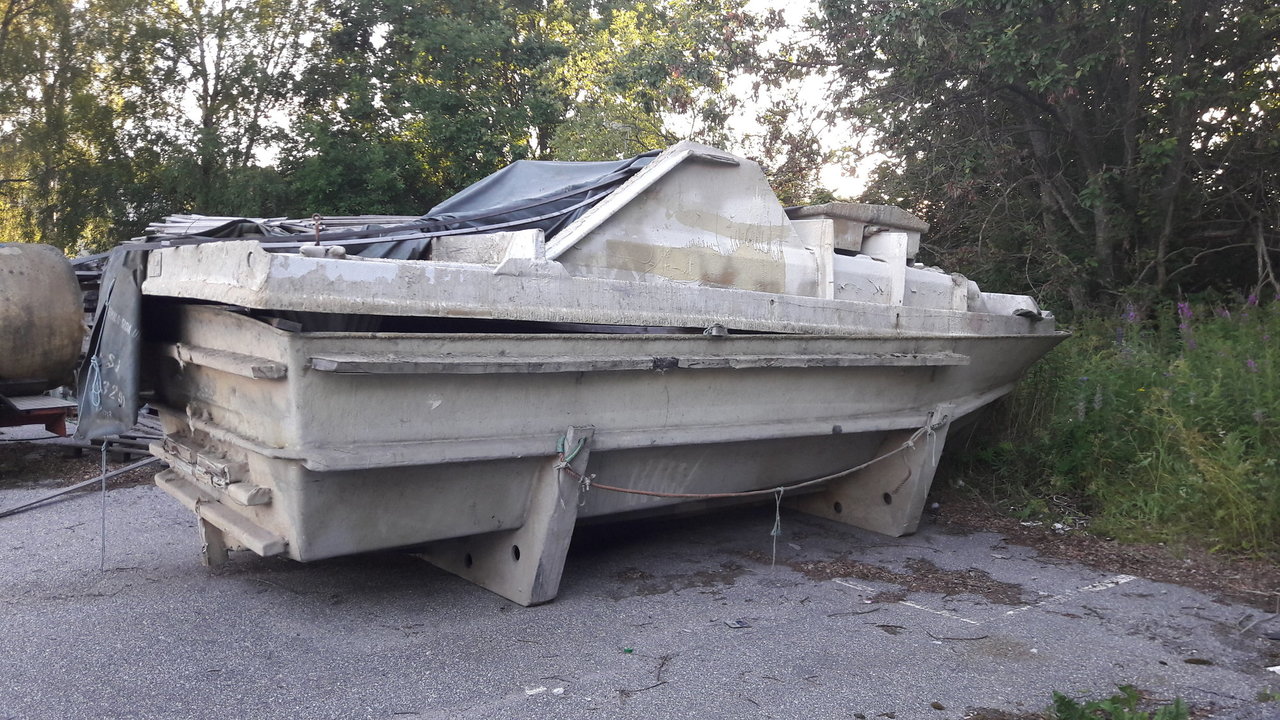

Hur har dom gjort halkmönstret i denna båtform ?
Formen kan vara från 70-talet !
Man lägger en lämpligt mönstrad matta på pluggen innan man gör formen.
Jag vet att man gör så men jag vill göra likadant så undrar om någon vet vilken matta eller mönster dom använt.

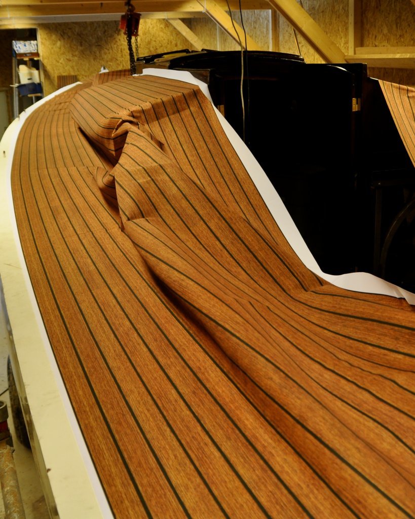

Det ser väl ut som att de har försökt efterlikna ett trädäck?
Det är nog ett teakdäckmönster dom använt som mönster.
Är det en lagning du ska göra eller en större yta? För lagningar brukar det tipsas om att man gör en stämpel genom att smörja en fläck av halkskyddet och sen lägga på en klick silikon som får härda över en längre tid. Sen har man en stämpel med samma mönster att använda på lagningar.
Jag har gjort stämplar i trolldeg med relativt bra resultat. Degen kan göras lagom fast och behöver inte torka. Stämpeln får sitta kvar under härdningen och den deg som blir kvar kan tvättas bort med vatten.
 Mackey
Låter komplicerat om det inte är en liten lagning. Köp halkskyddsfärg och måla istället.  LÄNK
Är du bemedlad så kan du ju alltid klä däcket med teak eller fake-teak.
Tack för alla svar. Jag håller på att bygga en plastbåt. Jag har plastat upp skrovet och planen var att konstruera en ny däcksform. Dvs göra en plugg i mdf och sedan gjuta av. Tycker teakmönstret är ganska fint och inte så grovt så blir lätt rengöra.
