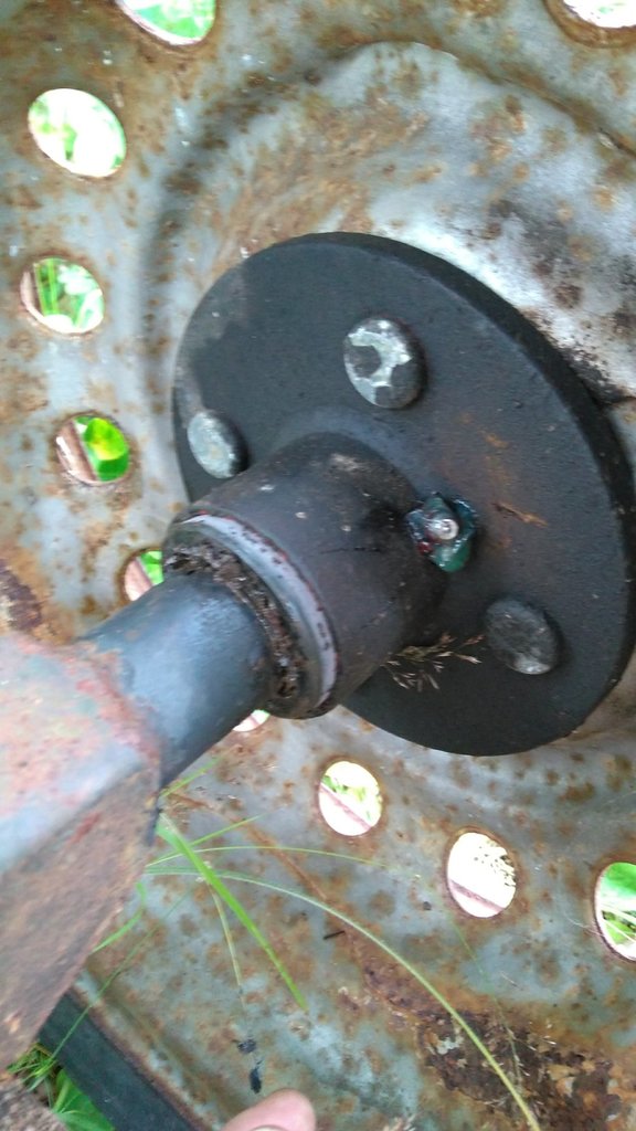

Packbox på båtsläpet håller på att komma ut efter smörjning på fettnipplar
Sprutade in fett i smörjnipplarna på båtsläpet idag. Till en början gick det bra och en lite gammalt fett kom ut, men efter några till pumpningar började packboxen också komma ut och hjulet snurrar inte längre bra. Vad gjorde jag för fel och vad behöver jag göra för att få packboxen på plats igen? Tack
Du får väl försöka knacka in packboxen igen, du behöver nog isåfall skruva ur smörjnippeln så att fettet har någonstans att ta vägen.
  • Tack 1
Du matade på för hårt med sprutan, är det fullt i navet så är det. Blir bra tryck i en fettspruta och fettet måste ta vägen någonstans, och det blir den svagaste punkten.
Jag förmodar att det är en skyddskopp på andra sidan navet, kan ju vara ide att knacka bort den när du trycker in fett då vet du ju när det blir fullt och även delvis gammalt fett kommer ut.
  • Tack 2
Tack för snabbt svar. Lyckades knacka tillbaka den efter att ha skruvat ur nippeln. Tyvärr verkar skyddskoppen sitta som gjuten, men får väl bli att banka lite till efter att 5-56an fått verka.
