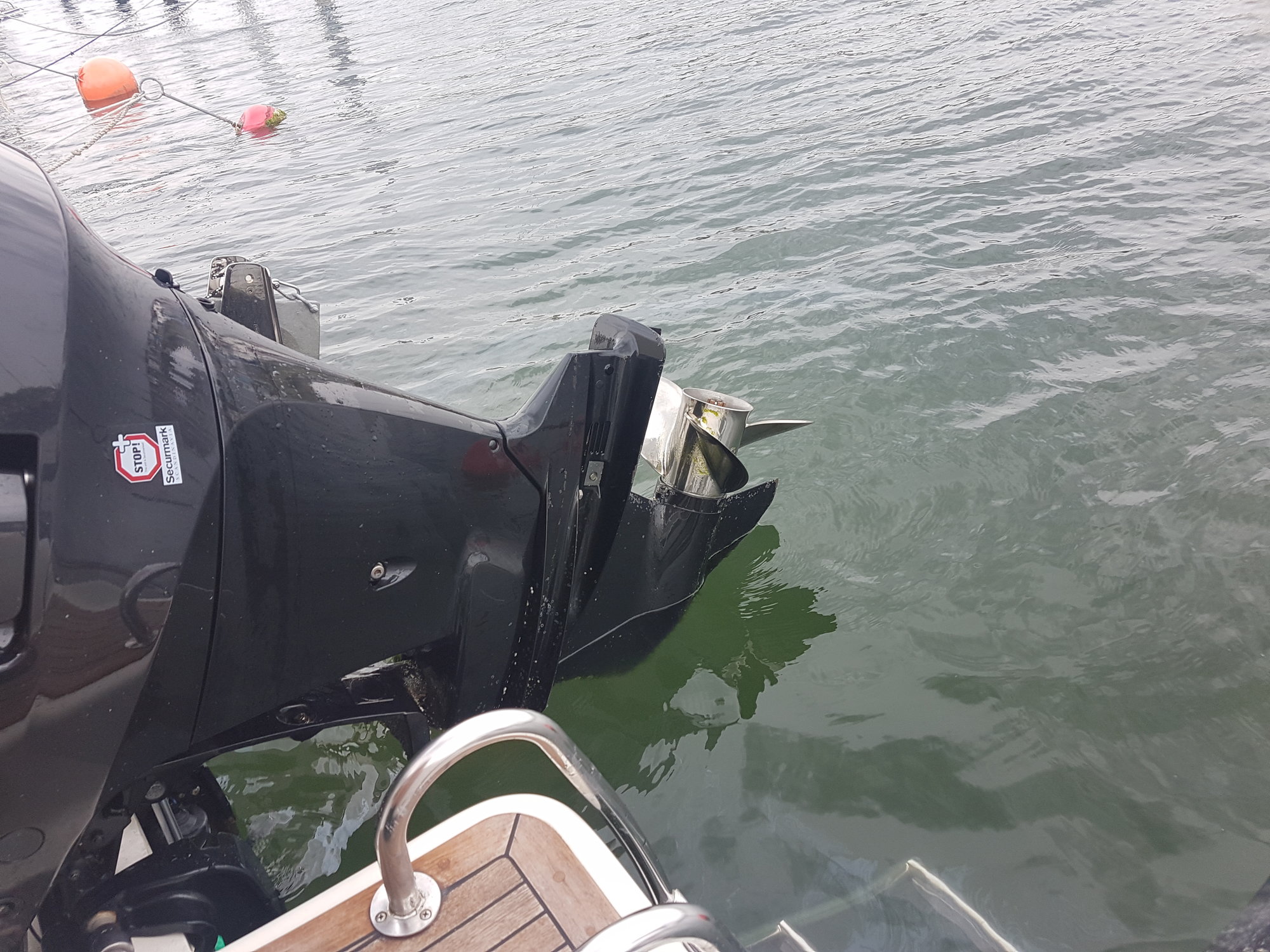

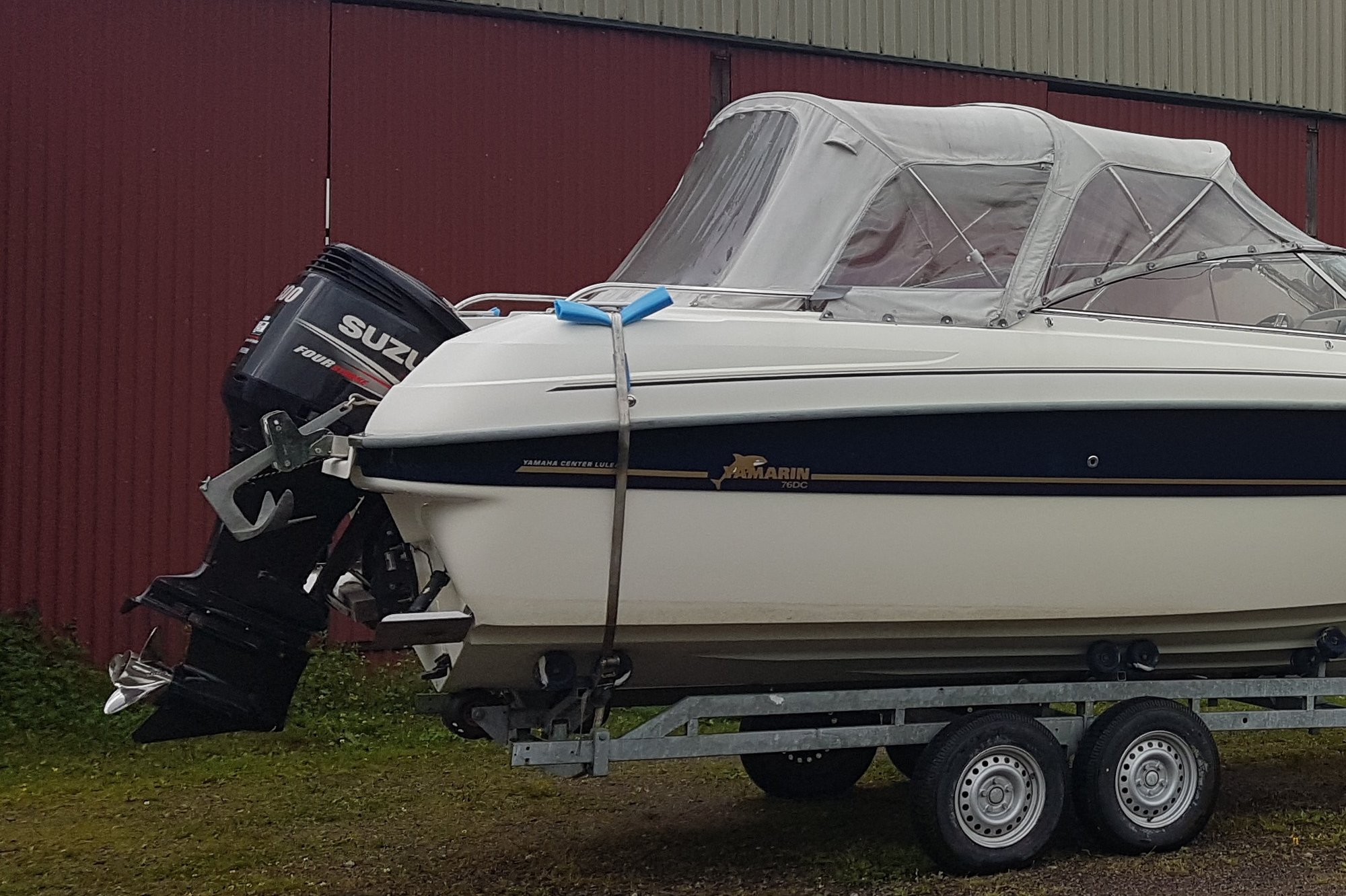

Motor för lågt monterad? Yamarin 76 dc
Nybliven båtägare till en Yamarin 76DC med en Suzuki 300hk. Motorn varvar max 5400 och kommer då upp i 36 knop, enligt uppgift så skall den varva ca 5700-6300 varv och toppa ca 48 knop men jag är långt ifrån detta. Jag får känslan utav att motorn är alldeles för lågt monterad för när jag tiltar motorn max så ligger drevet och propellern kvar i vattnet, alla andra båtar jag tittat på har hela motorn ovanför vattenytan. Skall försöka mäta skillnaden mellan akterspegelns höjd och motorns akterspegelhöjd när den ligger i vattnet.
Kan man hissa motorn medans båten ligger i vattnet eller måste man lyfta båten? kommer det räcka med att hissa motorn i monteringshålen på motorn eller måste jag ha en högre platta som motorn monteras på?
Motorn monterades i vintras utav båtvarv efter stöld utav den gamla men då var båten inte i min ägo.

Det handlar ju om att antikavitationsplattan på motorn ska ligga i nivå eller strax över lägsta punkten på kölen för att vara optimalt. Sedan är det en propellerfråga vad som ger bäst effekt och fart.

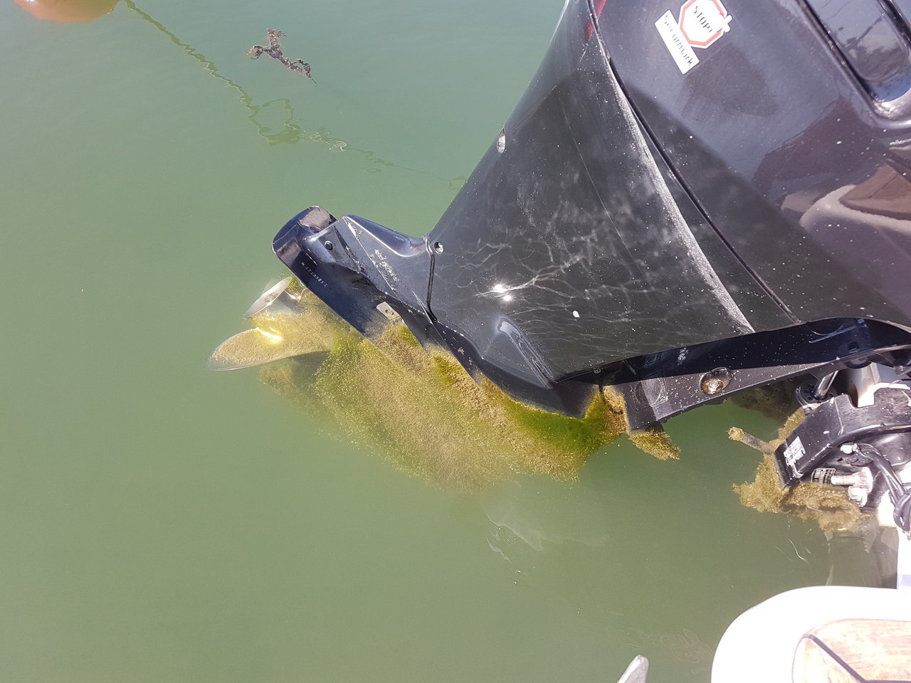

Beväxtningen du har på växelhus och propeller bromsar många knop... Testa med helt rengjord botten, växelhus och propeller.
Man mäter motorns montering genom att se hur kavitationsplattan(den horisontella plattan ovan propellern) är i förhållande till bottens lägsta punkt längst bak. Normalt vill man ha kavplattan strax över botten, men att hissa ytterligare ger ofta bättre fart och gångläge om man hittar en bra kombo av propp och höjd.

beväxtningen är det inte, testade toppfarten precis när jag lagt i båten och då var skrov+motor helt rent. beväxtningen som syns på bilden är efter att båten har legat i hamn i 1,5 vecka. därför är jag lite orolig och vill få hela motorn ovanför vattenytan.
skrovet är i mycket bra skick och har inga skador. heller ingen beväxtning på skrovet utan det är enbart motorn som jag inte målade med bottenfärg vilket jag börjar ångra nu..

Med tanke på hur mkt som växt på din motor så undrar man ju skrovet ser ut under. Du skrev att du jämfört hur högt motorn verkar sitta på dina grannars båtar. Jämför också hur mkt växter dom har ;)
Jag skulle ta upp båten och spola av alla växter och kolla hur högt motorn sitter innan jag letar fel nån annanstans.

Ok, då är jag ombord ang beväxtningen... Det ser dock helt orimligt mycket ut, så mitt tips är att använda propp och drev eller dylik spray för detta(inte bottenfärg!) men det var du ju inne på själv redan. När du badar kan du borsta rent med en däcksborste eller dyl, brukar gå relativt lätt i vattnet.

jag reagerade också på beväxtningen, men båten var helt ren vid sjösättningen för ca en månad sen och det var då jag testade toppfarten (se bild). nästan all beväxtning försvann när jag kört en kort sträcka (mestadels slam)

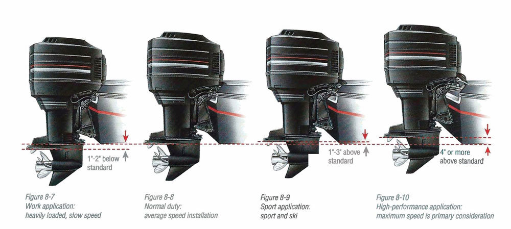

Här ser du lite teorier om höjder.

Nu efter ca 2 månader i vattnet så har den tappat ca 5knop. Men beväxningen är långt ifrån så riklig som din är. Har faktiskt aldrig sett en så "grön" motor efter bara en månad som din :( ..  Har bottenmålat, men inget på drevet. Halva växelhuset är i vattnet vid fullt upptiltad.

Jag har även mätt höjden på kavitationsplattan jämfört med botten på båten och kavplattan går ca 4-5 cm djupare än botten på båten, d.v.s. alldeles för mycket... jag mätte givetvis efter att jag trimmat in motorn så den går i linje med botten. Desvärre är det enbart två hål kvar som motorn går att lyfta, detta räcker knappast?

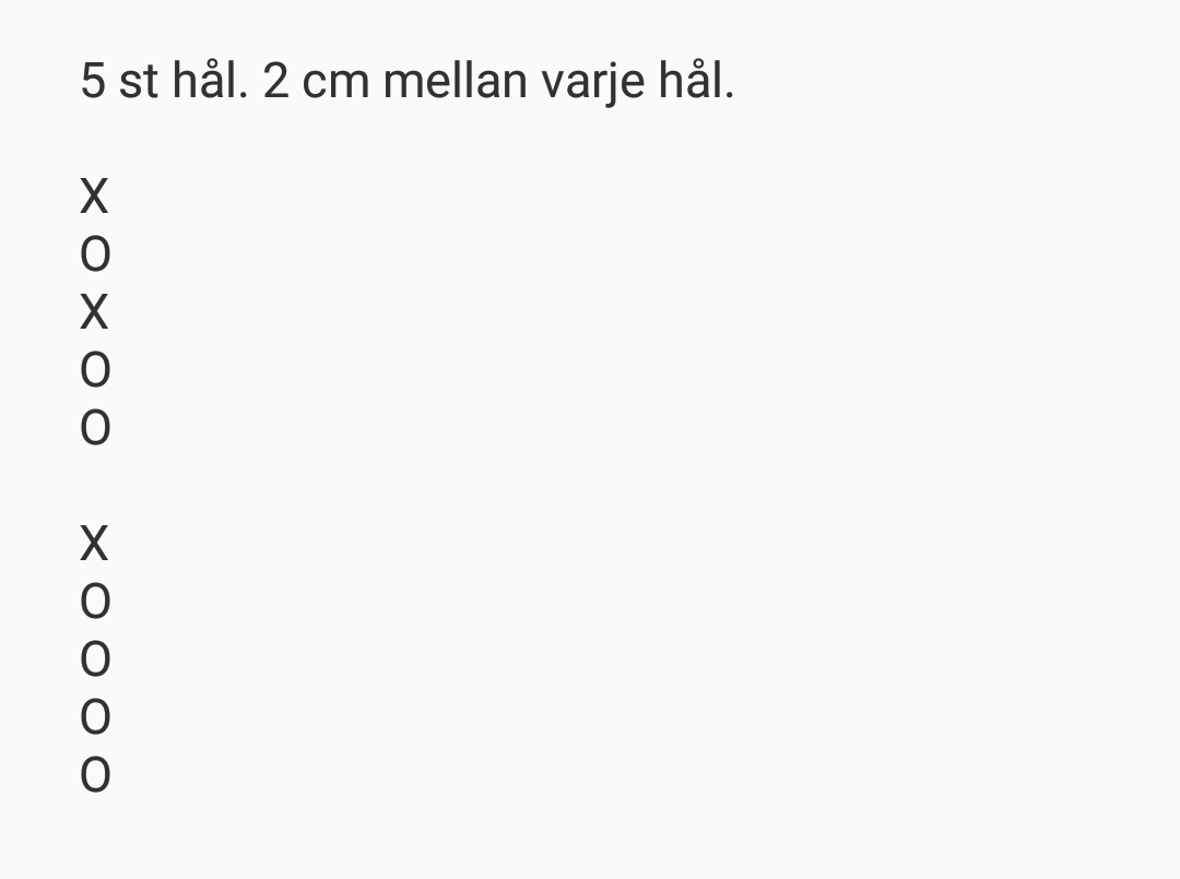

Då har jag mätt lite mer, verkar vara ca 2 cm mellan varje hål, 5 st hål på rad. Den är max nere just nu, i ovankant används övre hålet och mittenhålet och i nedtill används det övre hålet. Använder jag befintliga hål och hissar motorn går det att höja den 2 hål, dvs ca 4 cm. Knappast tillräckligt eller? Är inte ute efter maximal topfart men det känns ju att det går trögt och den drar förmodligen mycket mer bränsle. Måste jag använda 6 st skruv till motorn? Skippar jag 2 st kan jag höja 5 st hål vilket bör ge ca 10 cm höjning. Alternativt, kan man ta upp 2 st nya hål? Bifogar bild på vilka skruvhål som används idag. X=bult O=tillgängligt hål.

4-5 cm är mycket. Min DF300 (visserligenannan båt med mindre bottenvinkel) har plattan 1-2 cm ovan lägsta punkt och då ligger plattan precis över vattenlinjen i planing.  Dock vette tusan om det skulle göra tio knop.
Om du höjer motorn max, 4 cm, hamnar du ju i nivå med botten vilket borde vara OK.

Vad tror ni, skall jag börja med att hissa motorn två hål så den sitter så högt som är möjligt utan att ta upp nya hål och se vad det ger eller är det läge att gräva vidare i ett annat spår? Enligt den bilden som Kane postade längre upp så är min motor monterad enligt exemplet längst till vänster och totalt skulle motorn behöva hissas ca 8-10 cm. Kanske inte ens värt att hissa "enbart" två hål utan att sikta på en högre montering?
Motorn har ju rätt längd och Yamarinerna brukar va borrade så att om motorn sätts lägst hamnar AV-plattan jäms med botten. Mej veterligen kör Suzuki med samma mått som alla andra.
Härifrån sätts motorn oftast 1-2 hål upp, 18-36mm, men att sätta den lägst gör oftast mindre än 3 knop, snarare 1-2.
