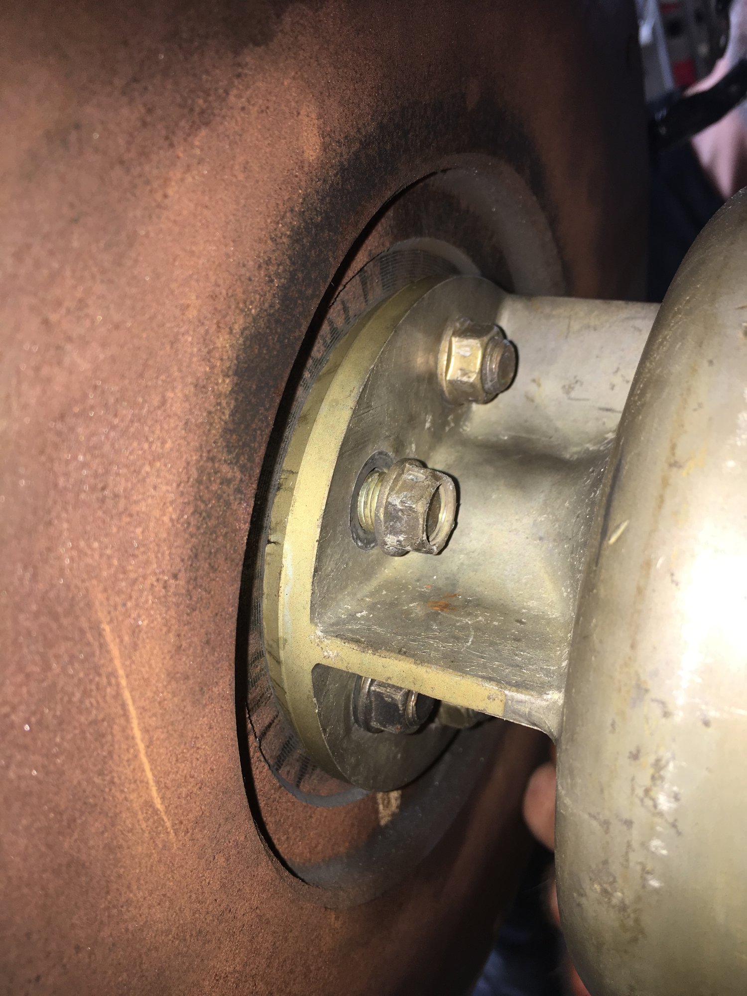

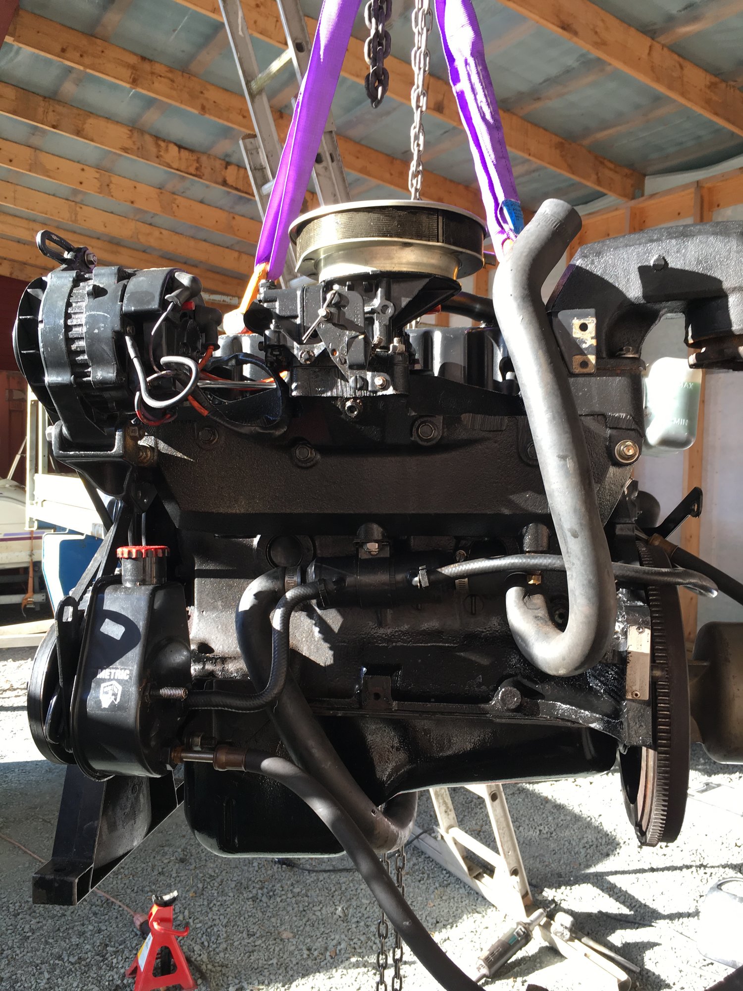

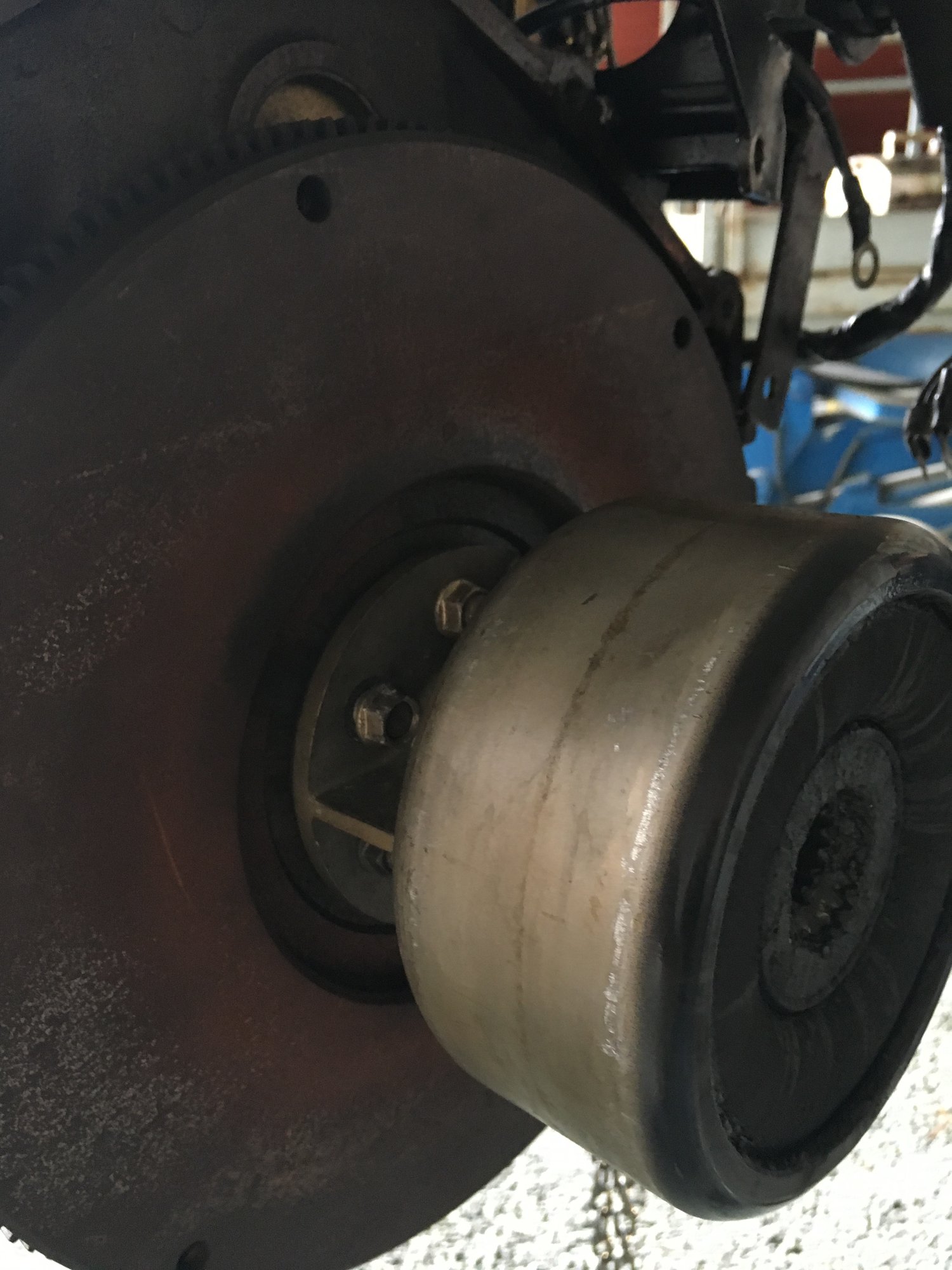

Hej allesammans!
Nu är problemet löst och jag tänkte bara återrapportera  om någon annan
springer på samma bekymmer i framtiden. Det var precis som vi förutsett,
bultarna till svänghjulet satt helt löst (6 av 6 bultar) Fanns inte ett spår av
att locktite skulle ha används vid tidigare demontering av Pampas Marina
och förmodligen är det ej momentdraget. Ett riktigt slarvjobb med andra ord,
jag trodde dess verkstäder visste vad dom höll på med? Glöm det!
Kändes även som att bultarna var ganska underdeminsionerade med väldigt lite gods,
dessa är förmodligen original från VP men vi böt ut dessa till aningen större lockingmuttrar, locktite
och drog med rätt moment enligt tabell.
Såg även ut som att dom ställt ner motorn direkt på oljetråget då detta var buckligt,
slipade ner detta samt målade om det, men hur tänker dom?
Var ut och provkörde båten igår kväll och nu går den som en klocka igen.
En oerhört skön känsla efter allt stök med båttrailers,verkstadsplatser och felsökning.
Måste ändå säga att det gått över förväntan. Stort tack till alla som kommit med tips, nedan följer några bilder:
