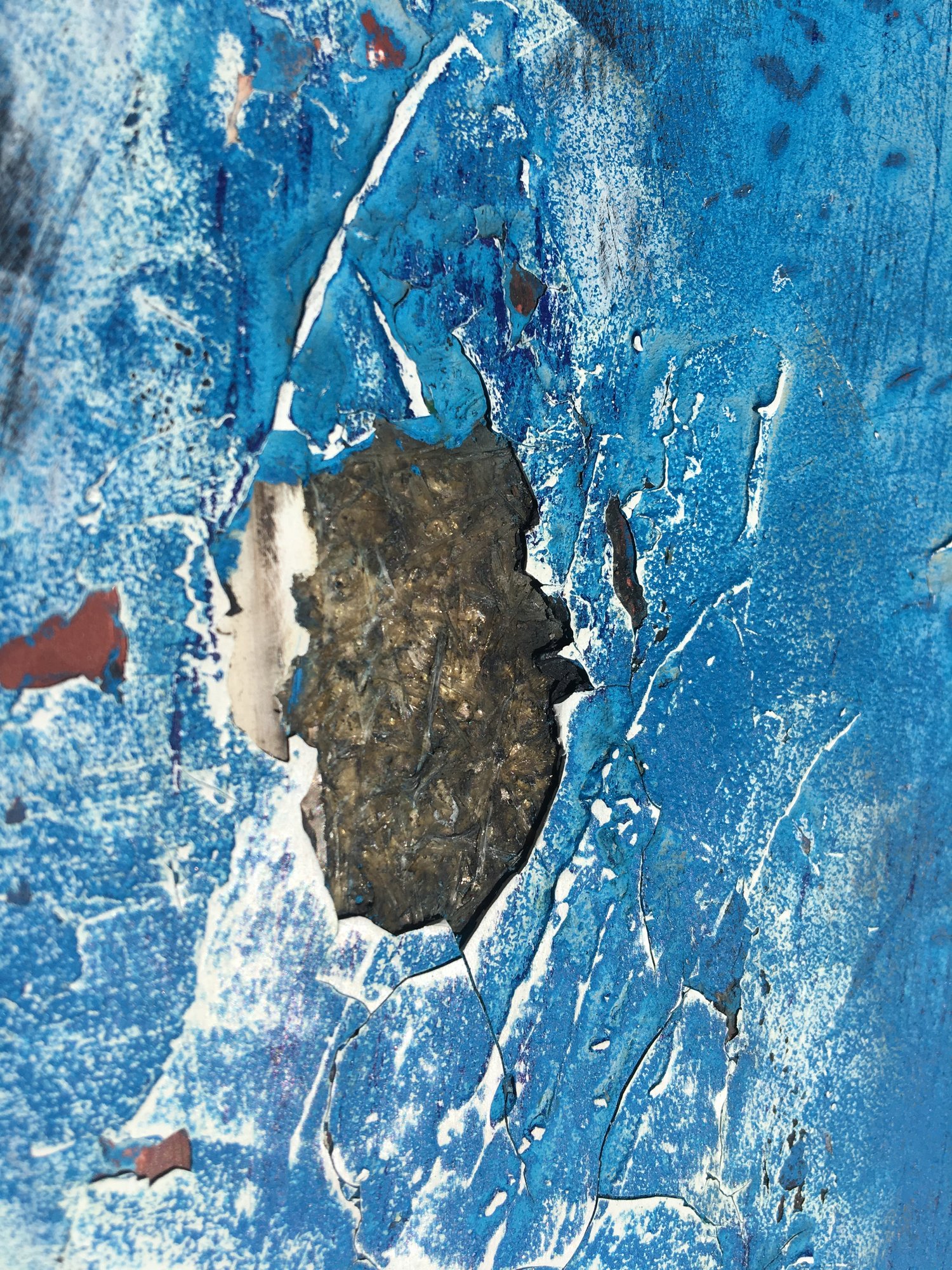

Vad ska vi laga vår trissjolle med?
Vi tänkte försöka få ut vår trissjolle som legat många år på sjön igen. Den har några skador under vattenytan som vi vill fixa innan vi bottenmålar, kan någon tipsa om hur man gör detta på bästa sätt? Djupet är 3-4 mm. Se bilder.

Om det är som det ser ut, dvs gelcoat eller spackel som släpper men laminatet är helt, så hade jag tagit bort allt löst, slipat av hela ytan med maskin (kapmaskin med grovrengörare från Biltema, borrmaskin med "flapdisc" med 40-papper eller liknande) och spacklat med Plastic Paddings epoxyspackel (finns hos Clas Olsson bl a) och sedan målat.
Är det skador i laminatet hade jag plastat om det först.
På den övre bilden ser det ju ut som både sprucket o bortskrapat glasfiberlaminat, vitt skum skymtar. Om det är så, så ta bort det spruckna laminatet, slipa/ fasa ned kanterna. Blanda till lite polyester och pensla på en liten yta av skummet för att kolla skummet att det tål polyestern, om den gör det fortsätt med poyestern + glasfiber tills tcockleken blir som gamla laminatet. Sedan är det bara att fortsätta med epoxispackel som Peter föreslår.
Om skummet smälter så laga med epoxi och glasfiber.
Var ser du skummet? Det vita i vänsterkanten är ju mest troligt gelcoaten som tittar fram under den blå bottenfärgen.
Hej igen, det var inte skum utan är gelcoaten, så jag har nu slips ner och tagit bort alla kanter och införskaffat glasfiber/epoxyspackel och ska snart sätta igång med det, tack igen båda för svaren! Stefan
Ser ju ut som ett djupt spår som går in i skummet, precis till vä om det svarta, men nu verkar det ju vara gelcoat ändå.
Det du ser som ett djupt spår är ett veck/slag i skrovet. ;-)
