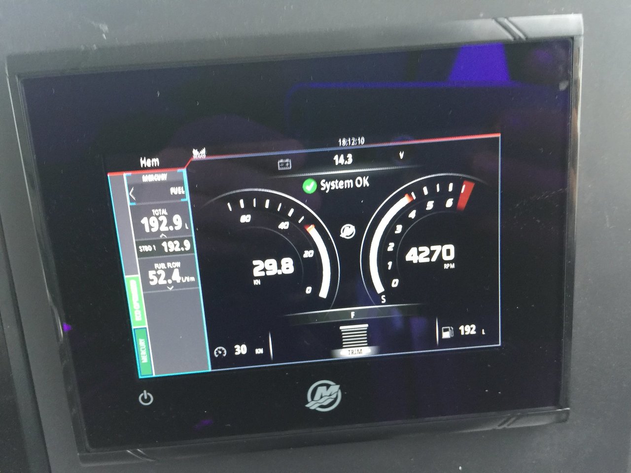

Capten_ 10 Postad 20 Juli , 2017 2017-07-20 vid 11:25 skrev aftersun: Tack för svar. Jag hade dock en Enertia Revolution 4-bladig monterad med stigning 19 grader. Trodde jag hade 3-bladig men stack ut för att kontrollera nyss. Fler tips? Då har du rätt propp. Då ska du ska ta en tur och testa när du är själv i båten Kontrollera varvtalet och återkom efter kontroll. Ta en bild på mercury displayen i marschfart. Bör se ut enligt denna bild. Detta med 300 mercury 2017 axopar AC. Ligger något högt i marschfart. Bör gå ner 1,5 knop. då också bränsleförbrukning minskar. Dela detta inlägg Länk till inlägg Dela på andra webbplatser
aftersun 1 Postad 20 Juli , 2017 Yes, ska testa det. På din bild ser det ut som du har fullt intrimmat och förbrukar 1,75 l/nm. Har du testat eco-läget? Dela detta inlägg Länk till inlägg Dela på andra webbplatser

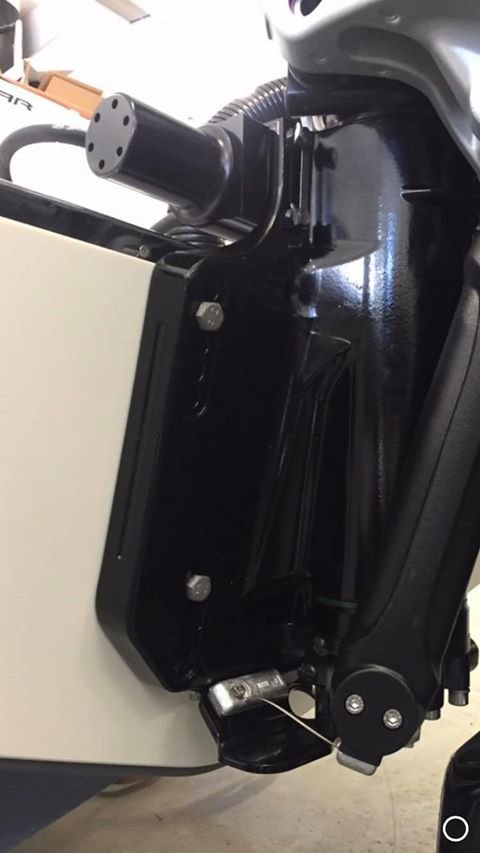

aftersun 1 Postad 13 November , 2017 Jag ligger på 4000 varv runt 28 knop i marsch med en förbrukning på 1,6 l/nm. Sitter din motor monterad i den "andra hålet" uppifrån? För att nå över 6000 varv på topp måste jag trimma ganska mycket. Är det samma för dig? Tycker dock om jag trimmar ut att varvtalet ökar men farten minskar. Dela detta inlägg Länk till inlägg Dela på andra webbplatser
Carlf 1 Postad 14 November , 2017 Kör jag i 4300 varv gör båten 30,5knop och drar ca 1,5. Min motor sitter i nästa lägsta hålet så den är bara hissad ett hål(samma som dig). Jag trimmar upp så mycket att vattenströmmen från propellern håller sig i ytan (inte sprutar som en fontän). Känner igen det där med uttrimningen jag varvar ca 6200 på max då trimmar jag upp lite extra för att nå rätt varv och får lite extra toppfart. Tänker att med 4-bladig propp borde man kunna hissa ett eller två hål till för att få 2-3 knop extra, men skall kolla hur skeddan ligger i förhållande till skrovet. Dela detta inlägg Länk till inlägg Dela på andra webbplatser
aftersun 1 Postad 14 November , 2017 Ok, låter som du har en lägre förbrukning med större motor på högre varvtal än mig. Märkligt, vad kan det bero på? Jag har haft bra förhållanden när jag mätt. Dela detta inlägg Länk till inlägg Dela på andra webbplatser
Carlf 1 Postad 14 November , 2017 Tänker att motorn går tungt, jag märkte att den är känslig för trimläget. Jag brukar trimma upp så varvtalet ökar något(Precis innan fontän), då går den som snålast. Då får du lite högre varvtal utan att förbrukning ökar (konstigt men så är det). Dela detta inlägg Länk till inlägg Dela på andra webbplatser
aftersun 1 Postad 14 November , 2017 Sitter din motor då monterad i bif. läge? Dela detta inlägg Länk till inlägg Dela på andra webbplatser
Carlf 1 Postad 14 November , 2017 Ja ser ut som samma. Dela detta inlägg Länk till inlägg Dela på andra webbplatser
