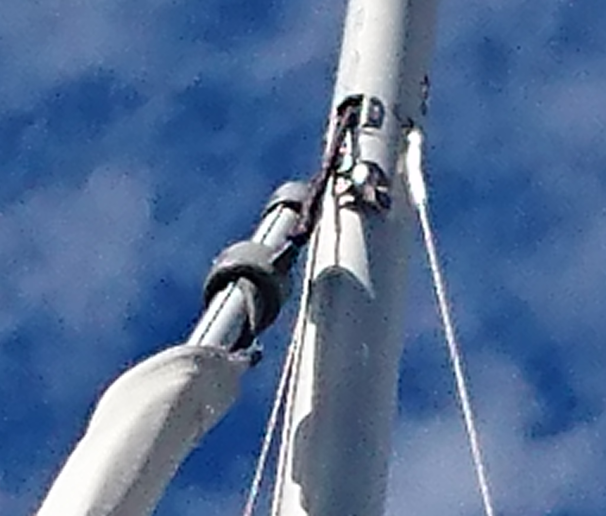

Jehapp. Då sitter genoan där den sitter. Nånting har hänt med rullen (Plastimo) och naturligtvis vid övre infästningen. Båten är en Aphrodite 22. Har försökt rycka å dra lite men vågar inte ta i så mycket. Har även försökt ta ner genoan men det vill sej inte det heller. Det jag kan se är att infästningen där fallet är fäst snurrar med när jag försöker rulla ut. Se bifogad bild. Nånting säger mej att den inte ska snurra med...
Idéer och erfarenheter kring detta?

Som jag ser det har du en blank avledarbygel strax till höger om fallet? Därigenom ska fallet gå för att inte snurra med förstagsprofilen. Du får helt enkelt ta ner masten med segel och allt och fixa på land istället.
Borde väl gå att fixa genom att klättra upp i en mastkran, lossa fallet och sätta det rätt.
En Aphrodite 22 har inte större mast än att man lätt kan ta ner den och se över grejerna. En mastkran mot en liten båt blir ofta att man får sträcka sig onödigt långt ut, men visst går det att nå från en kran oxå om man lutar båten in mot kranen med hjälp av ex, storfallet eller en båtshake. Men allt man släpar med sig upp i kranen kan komma ner fortare än man hade tänkt sig.

tag ned masten..fallavledaren har gått sönder.. er mast hade aldrig rullfock i orginalt utförande... Dock så bör ni veta att montera en ny avledare kräver en viss kunskap..
