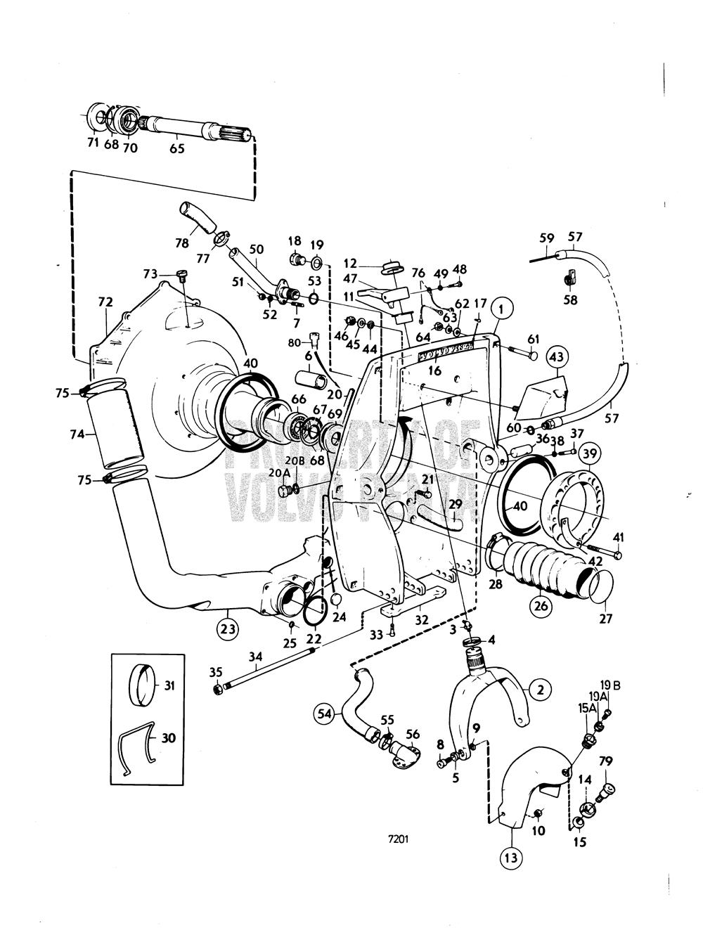

Har ett problem med ett sjövattenläckage under bockhornet, det droppar sjövatten under bockhornet på insidan av akterspegeln ovanför den nedre skruven (på babordssidan) för drevskölden. Har en AQ200D med 280DP drev med två bypasslangar förutom avgasbälgen. Det droppar vatten utan att motorn är i gång. Efter att ha stått på huvudet och tittat via spegel så ser man att det inte droppar från själva bockhornet, det verkar komma någonstans mellan drevskölden/akterspegeln och själva bockhornet.
Tog upp båten på land och plockade av drevet så har den nu stått då jag våndats över reparationskostnaderna. Men nu har jag undersökt lite. Jag satte i ett vinklat 75mm plaströr i avgasbälgen och fyllde upp så mycket vatten det gick i bockhornet utifrån för att jaga läckan. Det rann givetvis ut vatten genom bypasslangarna men fyllde vatten så en stund utan att det droppade något vatten på insidan. Sedan strypte jag bypasslangarna med buntband för att kunna fylla mera vatten i bockhornet. Efter några minuters spolande så började det då droppa på insidan, ser ut att ev. komma någonstans från babords bypassslang?
Det finns ju mycket erfarenhet på detta forum. Nu kommer frågan, finns det någon packning mellan bockhornets uttag för bypasslang och drevskölden? (På de sprängskisser jag hittat syns ingen packning men de har bara visat ett uttag för bypasslang) Eller är det bara flänsen på bypasslangen som tätar mot bockhornet och drevskölden? Bypasslangen är torr och sprucken så den skall bytas, men jag undrar om detta kan vara orsaken till att det droppar vatten på insidan eller om det kan finnas ytterligare problem? Man vill ju undvika att sjösätta och ta upp igen samt kostnaden för mek att lyfta motorn och lossa bockhornet.

Kollade på sprängskissen på marineparts och har följande läckagekandidater:  22, 24, 29 eller någon av de sex bultarna märkta med 61 i figuren.
