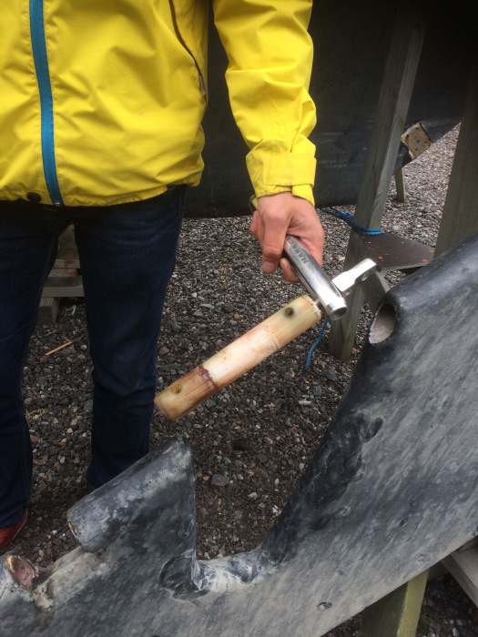

Vi är i färd med att renovera roder på en L32:a. Övre fästet glappar mellan fästet på rodret och den nyloncylinder den löper runt.
Så vi försöker alltså få ut nylonkolven. Eftersom den har ett invändigt hål på ca 10mm är nuvarande strategi att försöka gänga in en 7/16-bult och dra ut den och att nylonkolven förhoppningsvis följer med. Andra tips??

Lite förvirrande att läsa, i ena stunden är det en nyloncylinder, i andra en nylonkolv, men jag antar att  det  en roderbussning du pratar om.
Har du några bilder på hur det ser ut?

Det är inte så stort behov av att vara glappfritt i roderbussningar likt dessa.
Dessutom svullnar vissa typer av plastbussningar i vatten.
Det måste väl vara någon form av axel eller bult som bussningarna siiter runt,  men frågan är ju hur de sitter.
Är de skruvade så bör de ju även gå att skruvar ut genom hålen man ser i axlarnas förlängning, men är det däremot inplastade så blir det ju en lite större operaion.

(Och ja - cylinder var kanske inte rätt ord. Kolv, bussning osv. Så här ser de ut. Laurin 32. L32. Roder. Bussning. Glappande roder. I änden på kolven fanns ett uppborrat men ogängat hål, lite större än M10. En 7/16-gänga gick hyfsat lätt att skruva in med ett vinkelrätt mothåll att banka på. Så här ser de ut, iaf de från sent 60-tal, byggda i Karlskrona.
https://emmasailing.com/blog/ (juli 2017)
Ovalt nedslitet ca 1mm på sina ställen.
