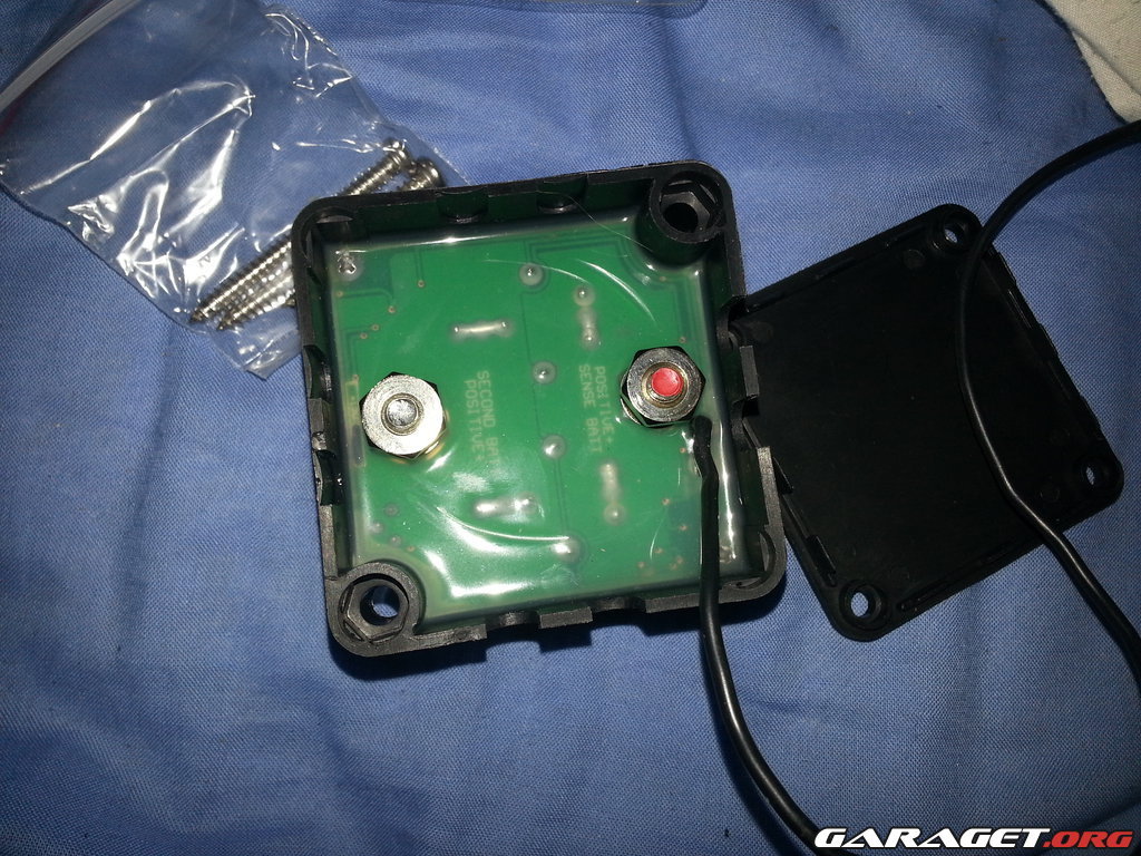

No_jah 437 Postad 3 Juli , 2017 Det är ju två bultar på själva skiljereläet som kablarna fäst i, den ena till startbatteriet och den andra till förbrukningbatteriet. Det enklaste måste väl vara att byta där? Så här ser det ut när du lyfter på locket: 1 Dela detta inlägg Länk till inlägg Dela på andra webbplatser
derbyboy 2 Postad 3 Juli , 2017 (redigerade) Sanning! måste jag inte byte den svarta på bilden också från minus på startbatteriet till minus på förbrukarbanken? Redigerad 3 Juli , 2017 av derbyboy Dela detta inlägg Länk till inlägg Dela på andra webbplatser
No_jah 437 Postad 3 Juli , 2017 Du har väl gemensam minus/jord? Koppling brukar se u så här: 1 Dela detta inlägg Länk till inlägg Dela på andra webbplatser
derbyboy 2 Postad 3 Juli , 2017 Sanning, fan jag tycker det här med elen e så himla svår att hålla i huvudet. Om jag byter plats på kablarna i skiljerälet. Vad är det förväntade resultatet? Borde jag inte koppla in generatorn till förbrukarbanken också (den e ju kopplad på startbatteriet idag)? Tänker högt! När jag bytt kablarna i relät så kommer jag kunna ladda förbrukarbanken och då ska även startbatteriet laddas eftersom förbrukarbanken är över 12,8 och i och med att jag drar igång laddningen (14v) så ska startbatteriet laddas. Dela detta inlägg Länk till inlägg Dela på andra webbplatser
No_jah 437 Postad 3 Juli , 2017 Ja, det har du rätt i att generatorn bör sitta på det batteriet som är kopplat till Sense batt på skiljereläet. Det som då bör ske är att laddningen drar igång på förbrukningsbatteriet, och relativt omgående bör även startbatteriet kopplas in eftersom förbrukningsbatteriet är fulladdat. Dela detta inlägg Länk till inlägg Dela på andra webbplatser
Georg_Ohm 4 837 Postad 3 Juli , 2017 Det är ju det jag skrivit innan, inkommande till huvudbatteriet/startbatteriet på skruven med röd markering. Men om huvudbatteriet är förbrukarbatteriet istället spelar elektriskt ingen roll, det är ju det batteriet som laddas upp först, och rent praktiskt och med säkerhetstänk är det ju bättre att startbatteriet laddas först. Minus (jord) från båda batterierna är ju ihopkopplad, alltså samma elektriska punkt, kolla det! Och minus från skiljerelät kan du koppla till båtens elsystem, minus där det är praktiskt möjligt. På mina sådana skiljerelän finns det en grön lysdiod som lyser då relät arbetar, men den kanske är bortrationaliserad på senare modeller? .. Dela detta inlägg Länk till inlägg Dela på andra webbplatser
No_jah 437 Postad 3 Juli , 2017 7 minuter sedan, Georg_Ohm säger: Det är ju det jag skrivit innan, inkommande till huvudbatteriet/startbatteriet på skruven med röd markering. Men om huvudbatteriet är förbrukarbatteriet istället spelar elektriskt ingen roll, det är ju det batteriet som laddas upp först, och rent praktiskt och med säkerhetstänk är det ju bättre att startbatteriet laddas först. Minus (jord) från båda batterierna är ju ihopkopplad, alltså samma elektriska punkt, kolla det! Och minus från skiljerelät kan du koppla till båtens elsystem, minus där det är praktiskt möjligt. På mina sådana skiljerelän finns det en grön lysdiod som lyser då relät arbetar, men den kanske är bortrationaliserad på senare modeller? .. OK, så om generatorn sitter på den sidan av skiljereläet märkt "Sense batt" (röd markering) eller "second batt" spelar alltså ingen roll? Eller missförstår jag vad du skriver? Dela detta inlägg Länk till inlägg Dela på andra webbplatser
Georg_Ohm 4 837 Postad 3 Juli , 2017 Generator och plus från startbatteriet på den röda "sense batt" det är på den anslutningen som avkänningen sker. Ursäkta om jag uttrycket mig luddigt. . Dela detta inlägg Länk till inlägg Dela på andra webbplatser
