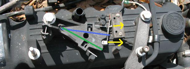

När jag lägger i backen så dör motorn. Har kollat microbrytaren och tagit loss den men tycker att växeln inte hoppar i ändå. Det andra som jag kan se är när man lägger i fram så fungerar det ok men när man lägger i backen så ser jag att växelplattan sluter microbrytaren när jag lägger i backen. Men som jag kan se verkar det som den ska enbart röra sig när jag ska lägga ur växeln. Så fungerar det när man lägger ur växeln för fram. Någon som har en idé om detta. Har haft i båten och varit ut och kört utan problem tills för 2 dagar sen. Hade turen att det hände vid bryggan.

Har du provat att vara "snabb" när du lägger i backen? Många gånger tvekar man lite och lyckas då föra brytarn (som bryter tändningen för en del av stiften) i sitt läge utan att backen går i.
Den bryter bara när du lägger i backen för att spara drevet.
Har du >600rpm vid tomgång?
Att motorn dör är troligast pga justering av brytaren (alternativt vire reglaget).

Jag hade nog börjat med att försöka juster vire reglaget till din brytare. Ta hjälp av någon som manövrerar reglaget medan du justerar vire/brytare.
Nu tänkte du nog lite fel. Brytaren ska aldrig döda tändningen när en växel läggs i men den ska alltid döda tändningen när man växlar till friläge.
Hej igen
Stämmer som Eld säger. Jag har tänkt OMC där den har dubbel funktion. På Merc är det endast för att lätta på trycket så man får ur växeln. Ber om ursäkt om jag ställt till det.
