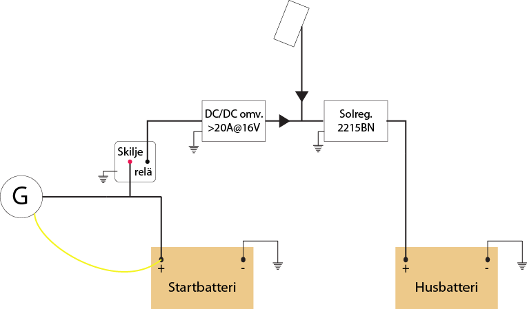

Pezlin 28 Postad 2 Augusti , 2017 Hej! Vad är fördelen med att göra på detta sätt (förklarat för en el-novis)? Finns det möjlighet för dig att lägga upp en schematisk bild av detta? Jag har den aktuella regulatorn med 100w solpaneler kopplade till förbrukarbatteriet och blev därför lite intresserad. Dela detta inlägg Länk till inlägg Dela på andra webbplatser

Pezlin 28 Postad 3 Augusti , 2017 5 timmar sedan, bhemac säger: Ja men spänningen från generatorn måste upp. Enklast med en DC/DC omvandlare, se tidigare i tråden. Löser regulatorn att startbatteriet får laddning först och därefter förbrukaren eller hur funkar det? Såg att skiljerelä behövs, var placeras det i så fall? Som sagt, en schematisk bild av den lösning som diskuterats i bilden hade varit grymt att få ta del av. Dela detta inlägg Länk till inlägg Dela på andra webbplatser
bhemac 2 859 Postad 3 Augusti , 2017 Detta kanske är lite tydligare. 1 1 Dela detta inlägg Länk till inlägg Dela på andra webbplatser
peosjoqvist 0 Postad 4 Augusti , 2017 Mycket bra bild, tack för den! Precis så gjorde jag, fast det var 19V ut från DC/DC-omvndlaren, och lite säkringar förstås. Lasten (kylskåp, belysning etc.) kopplade jag ut från Solreg. Dela detta inlägg Länk till inlägg Dela på andra webbplatser
