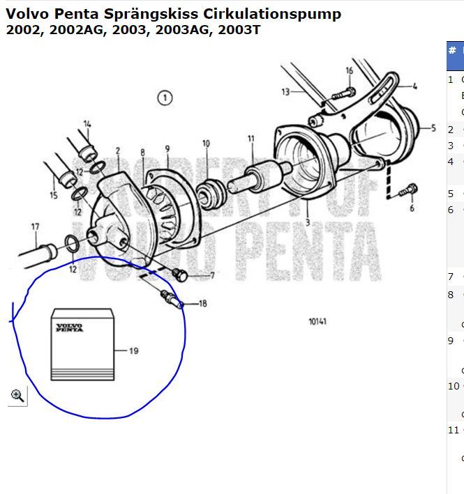

Har sprängskisser på din maskin, och säljer delar.

Hittade reparationssats på marinepartseurope.com som kostar 2100:-. Känns ju som ett enklare alternativ än att installera en elpump för samma belopp eller vad tror ni? Hittade ingenting på länken från marineparts.se.
Ser ut som en vanlig, enkel centrifugalpump. Dessa brukar inte gå sönder så plocka isär pumpen först och kolla.
