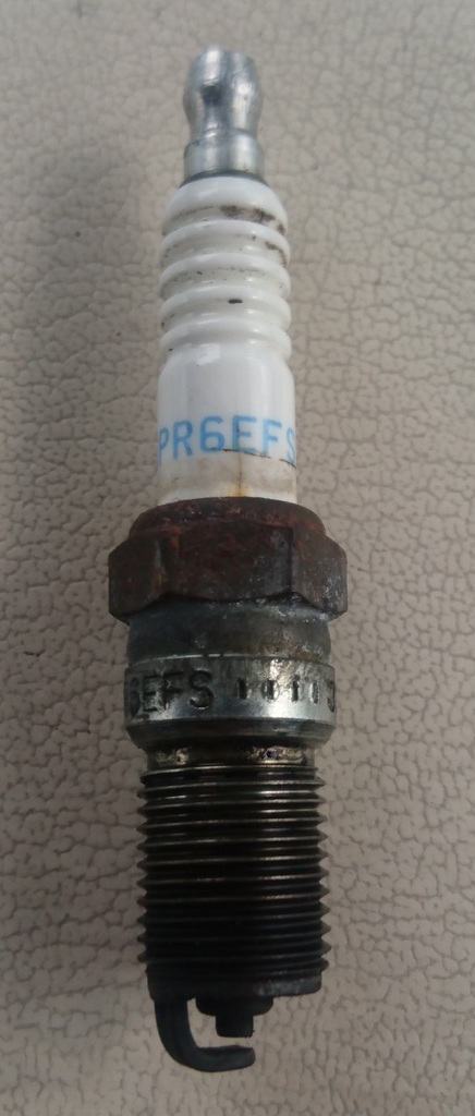

Hade problem efter vintern att den inte ville gå på alla cylindrar. Allt i tändväg är bytt och nu går den fint på alla cylindrar, när den är kall. Motorn startar direkt så gnista och soppa finns. Dock är färgen på stiften svarta, rejält svarta vilket indikerar för mycket soppa.

Var nere på lunchen och stiften är dåliga. Tände bara på 6 burkar. Efter att ha flyttat runt stiften är de konstaterat dåliga, tänder inte när man flyttar dem till en "frisk" cylinder. Nya stift är på väg med posten och alla åtta skall bytas. Kanske att det räcker?

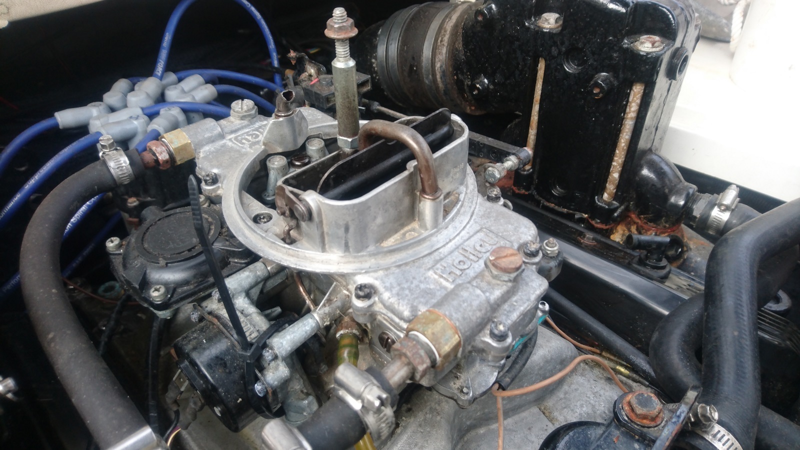

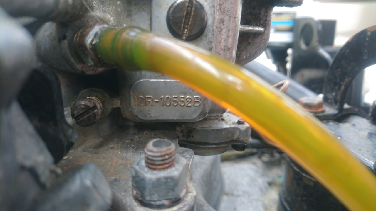

Har den stått med soppa i under vintern, förgasaren alltså, så är risken stor att du fått utfällningar i densamma. Brukar se ut som vitt grus. Den ser ju inte så färsk ut på utsidan om man får tro bilden.
Ta bort knasaren, plocka isär och blås ur den med tryckluft. Plocka ihop med nya packningar och ev oringar,  axpump och nålventiler. Delar har hansen.

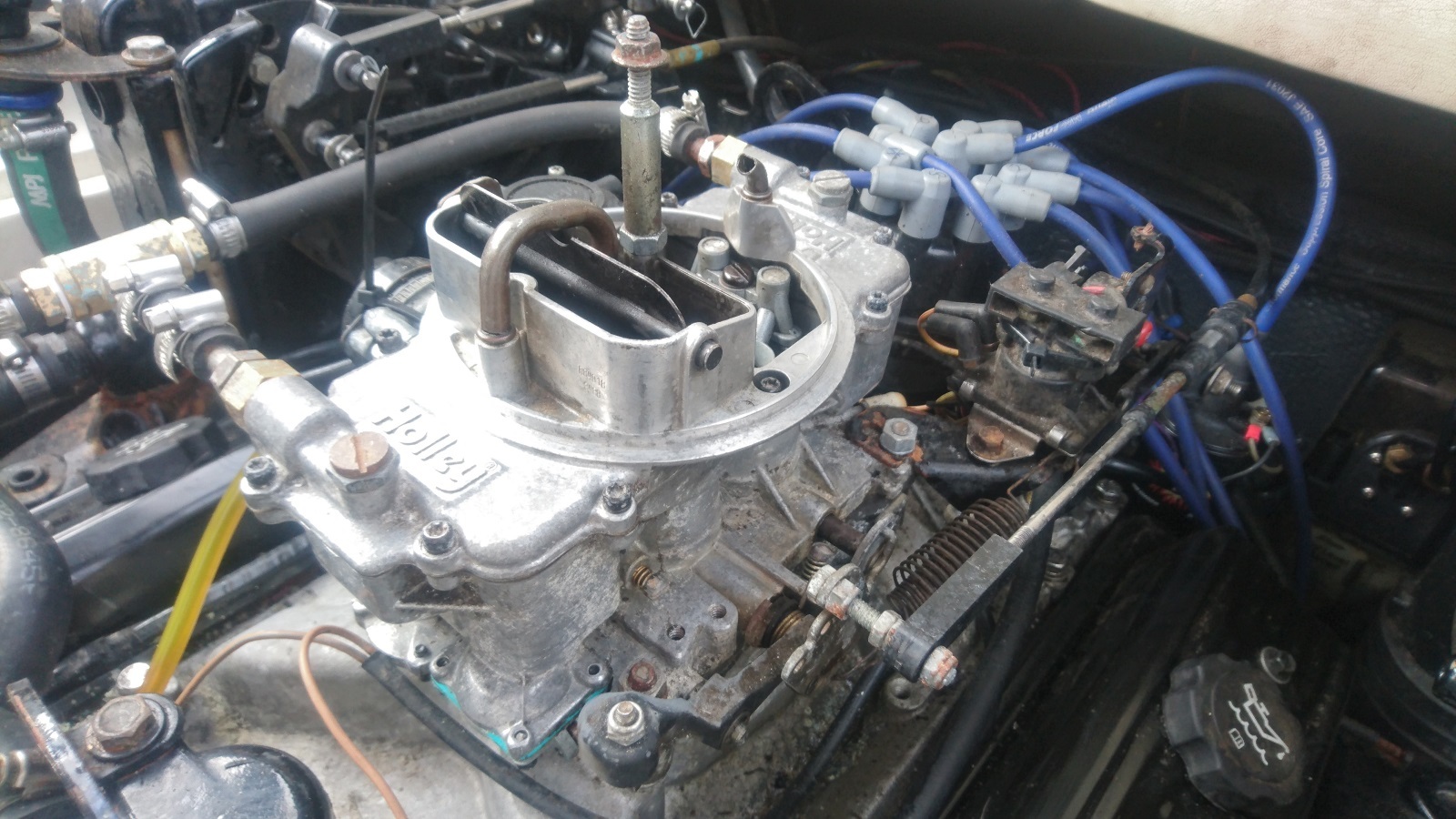

Förgasaren ser värre ut än den är.
Huvudspåret efter lite googling på diverse sighter ang Holey-förgasare är att inställningen alt själva flottörerna är fel. Det är ett hål i sidan på flottörhuset där nivån skall vara i nivå eller i underkant av hålet vid korrekt inställlning. Även med skruven i lägsta läget så är det mycket mer bensin än så i flottörhuset. Kommer riiva isär förgasaren för att undersöka om flottörerna fastnat eller om de är trasiga.
Motorn har gått klockrent med denna förgasare tidigare, men började sura ner sig för några år sedan. Troligtvis därför den förstör stiften när det kommer för mycket soppa.

Börjar med lite bilder

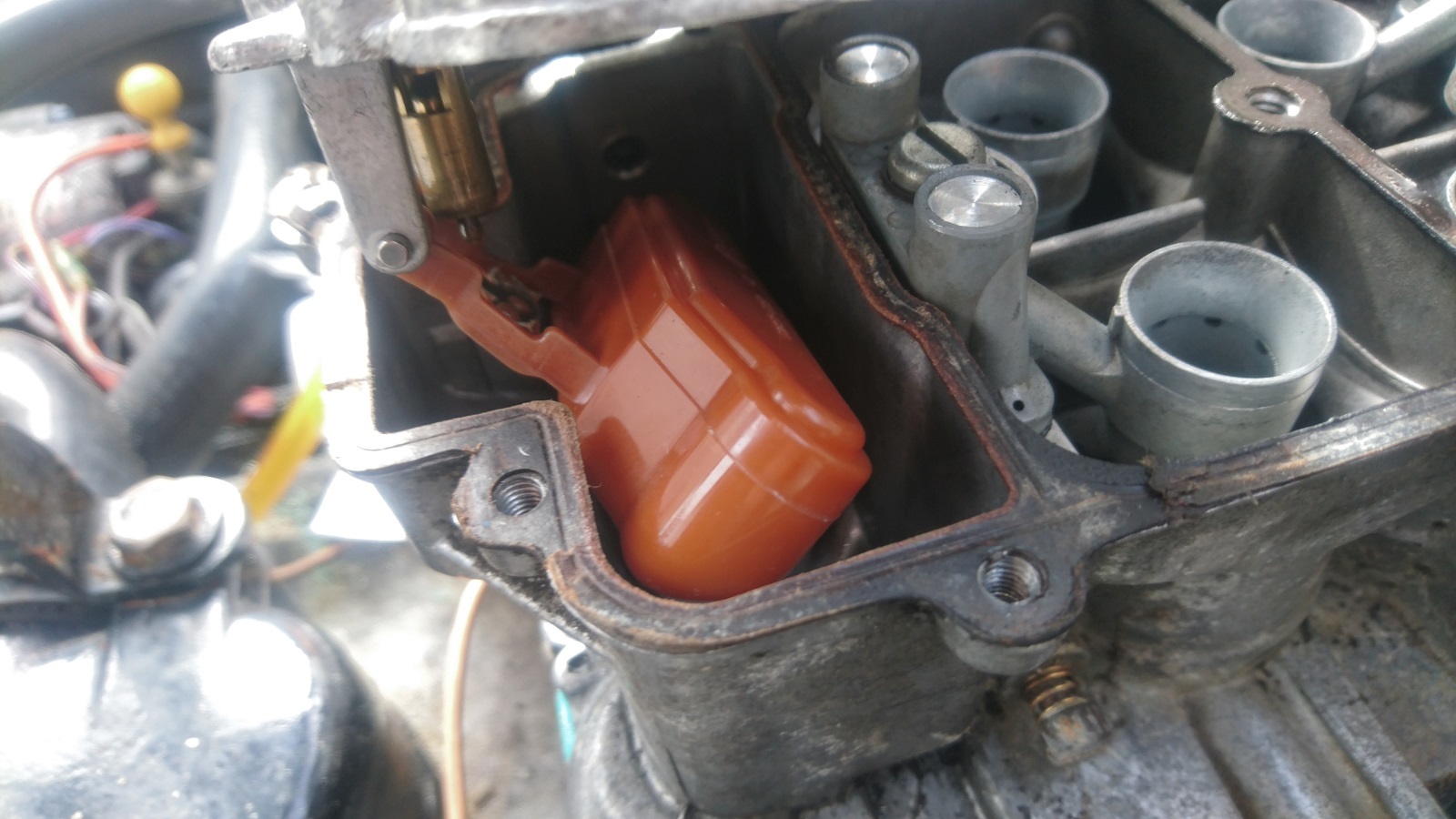

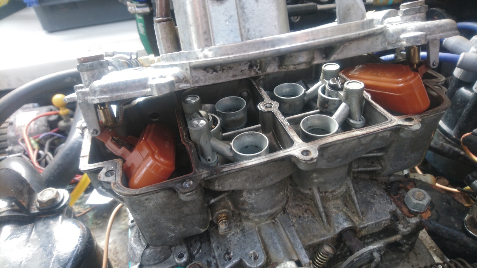

Flottörerna är som synes hela och fina. Bra så långt.

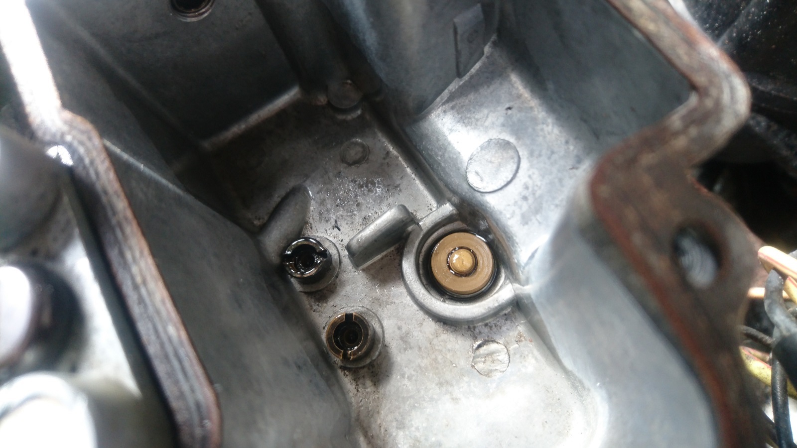

Nålventilerna är fortfarande misstänkta. Dock var nivån i behållarna ok när jag lyfte av locket igår. Då hade motorn stått i ett dygn ca.
Ska mäta soppatrycket strax för att se om det ligger rätt.
Eller så är det så enkelt att stiften är sopslut och behöver bytas. De cylindrar vi bytt stift på för test går ju fortfarande.
Har torkat ur flottörkamrarna så gott det går. Hade varit bra att ta ur hela förgasaren och blåsa rent den. Ny packning skall på plats.
