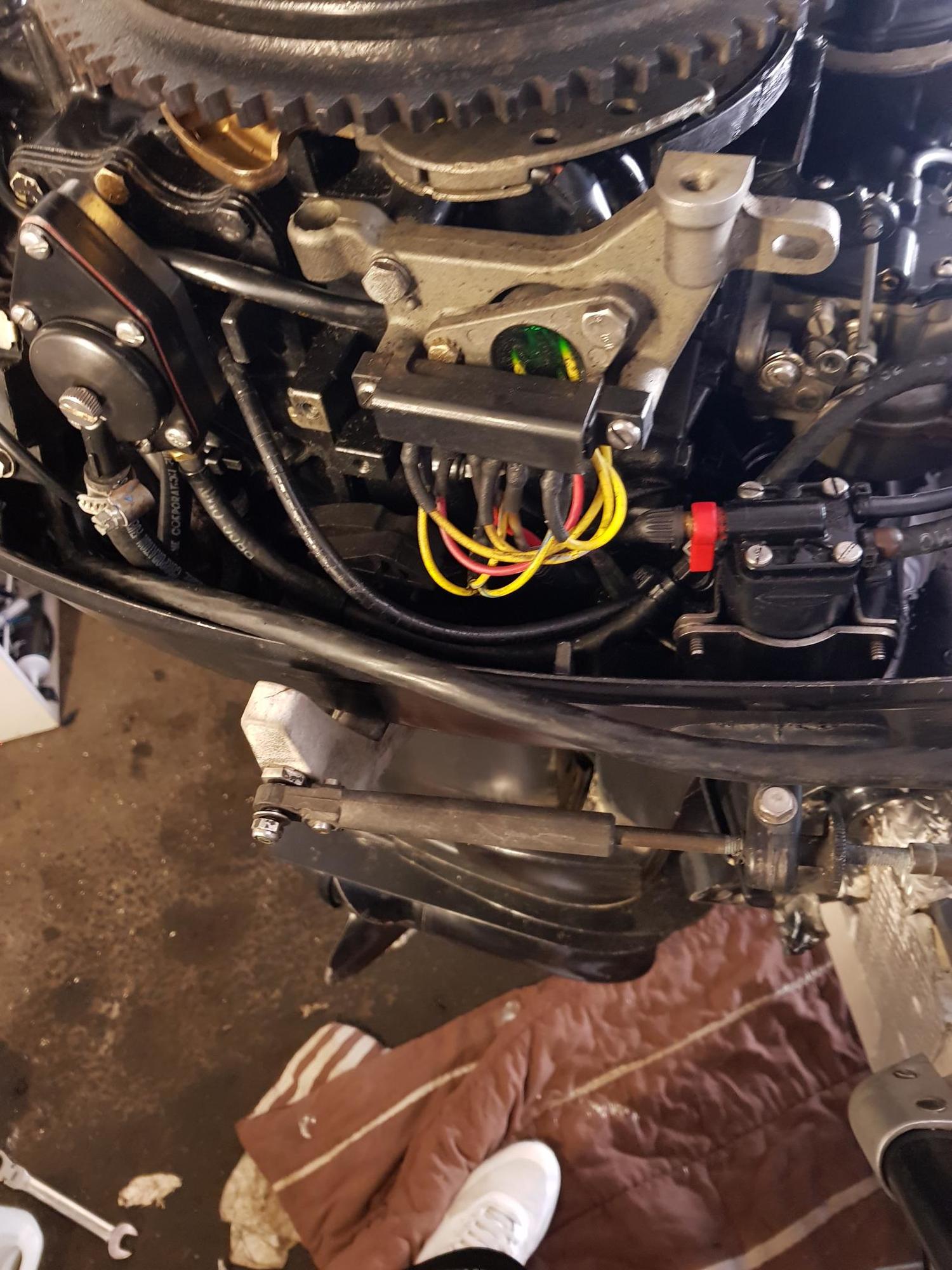

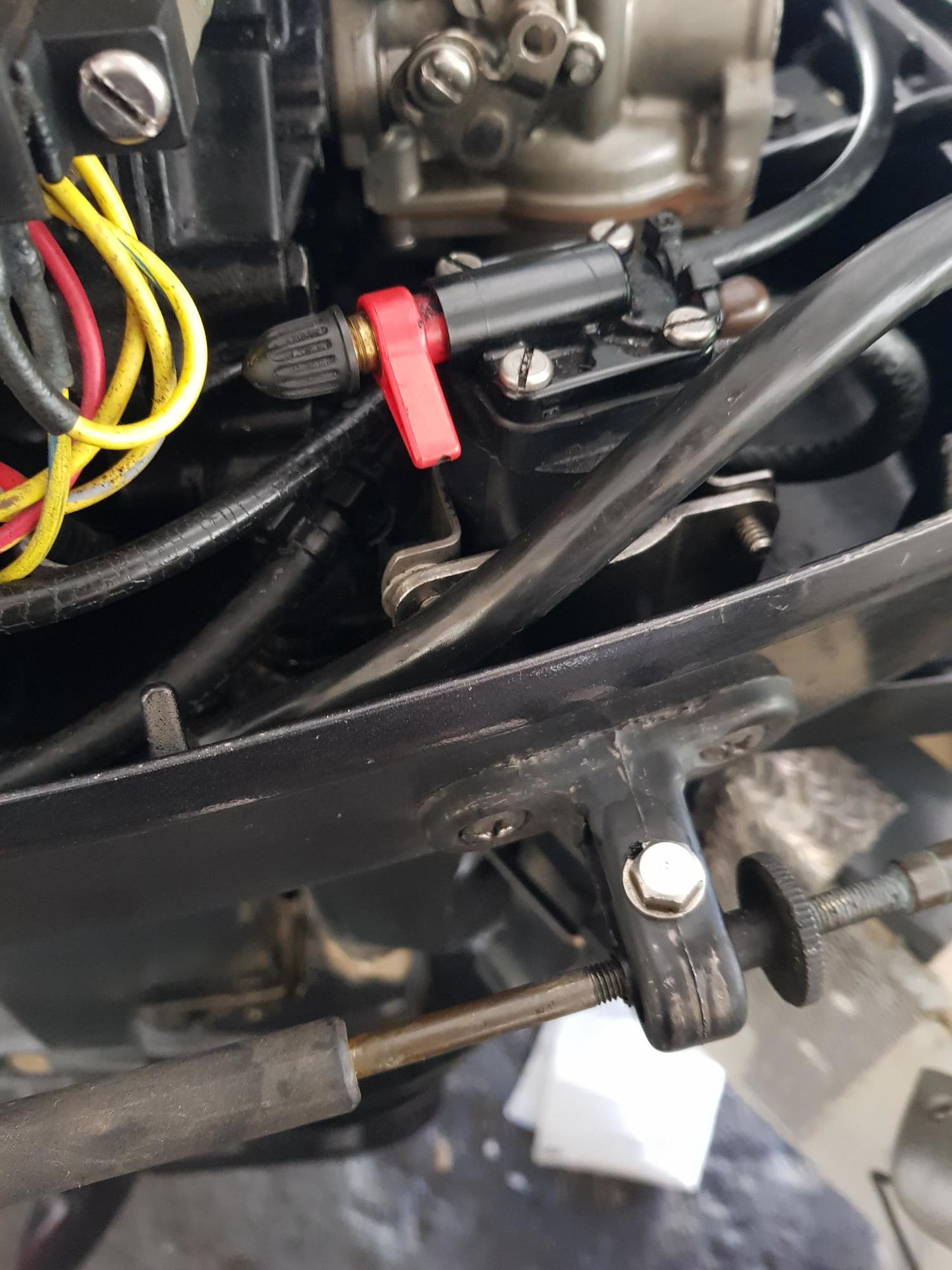

Har bytt till ny tank och ny blåsa. Nej det sitter ingen sån på motorn det är en 94a med elstart. Den har en elektrisk primer solinoid som man primar med nyckeln.
Problemet är att motorn inte får tillräckligt med bensin när man gasar under belastning. Den startar lätt och går fint tills jag gasar då dör den av sen går den sen dör den av helt tillslut.
Men startar direkt efter igen.. När jag vred på den röda leveln på bilden som går till primer solinoiden till manuell istället för automatisk.(Den sprutar in bensin till förgasaren hela tiden då via slangen som går till ovansidan på förgasaren) . Ungefär som choken är i hela tiden så fungerade motorn bra på högre varv men surade ner sig och motorn dör när jag drar av på gasen.

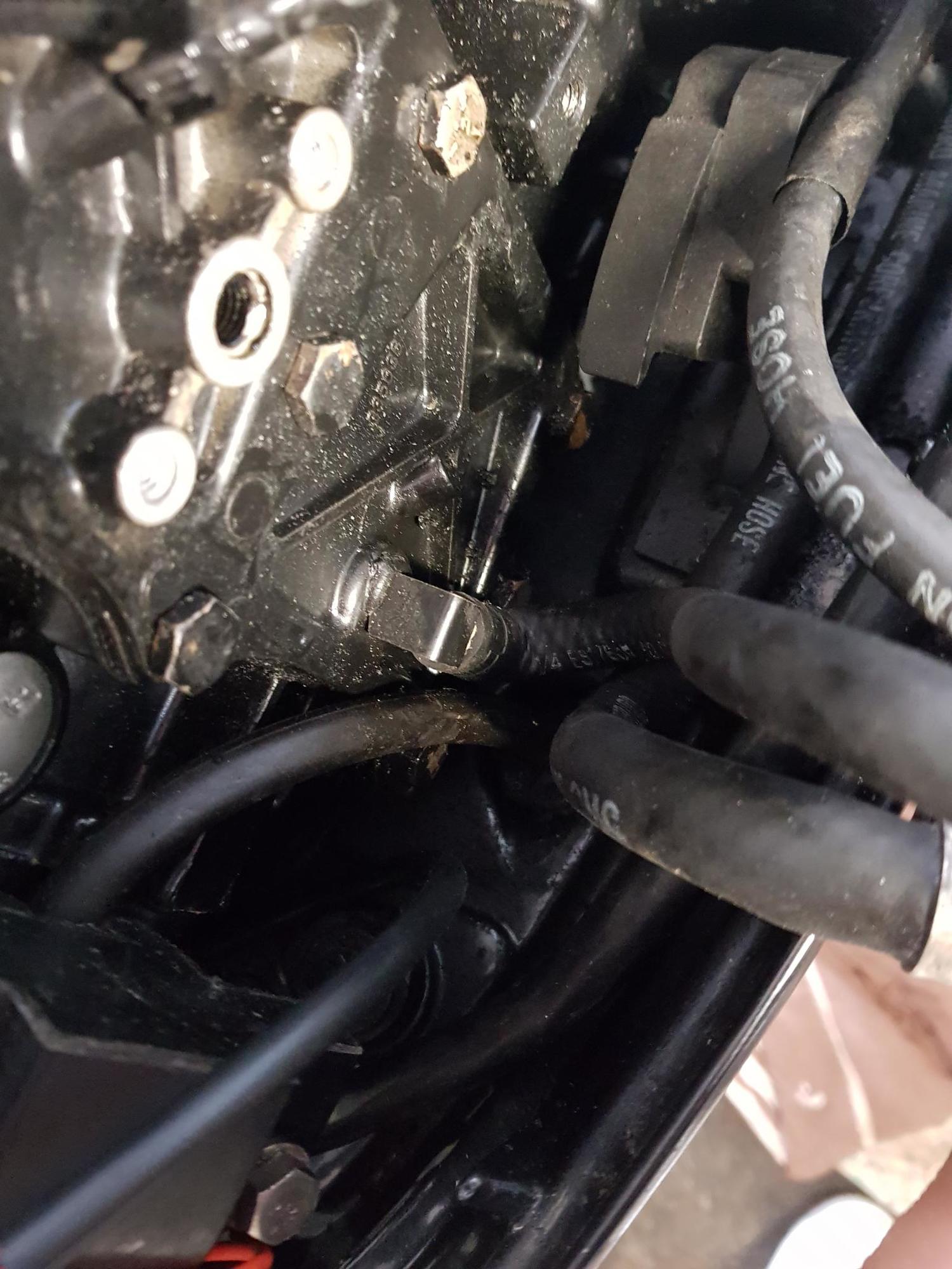

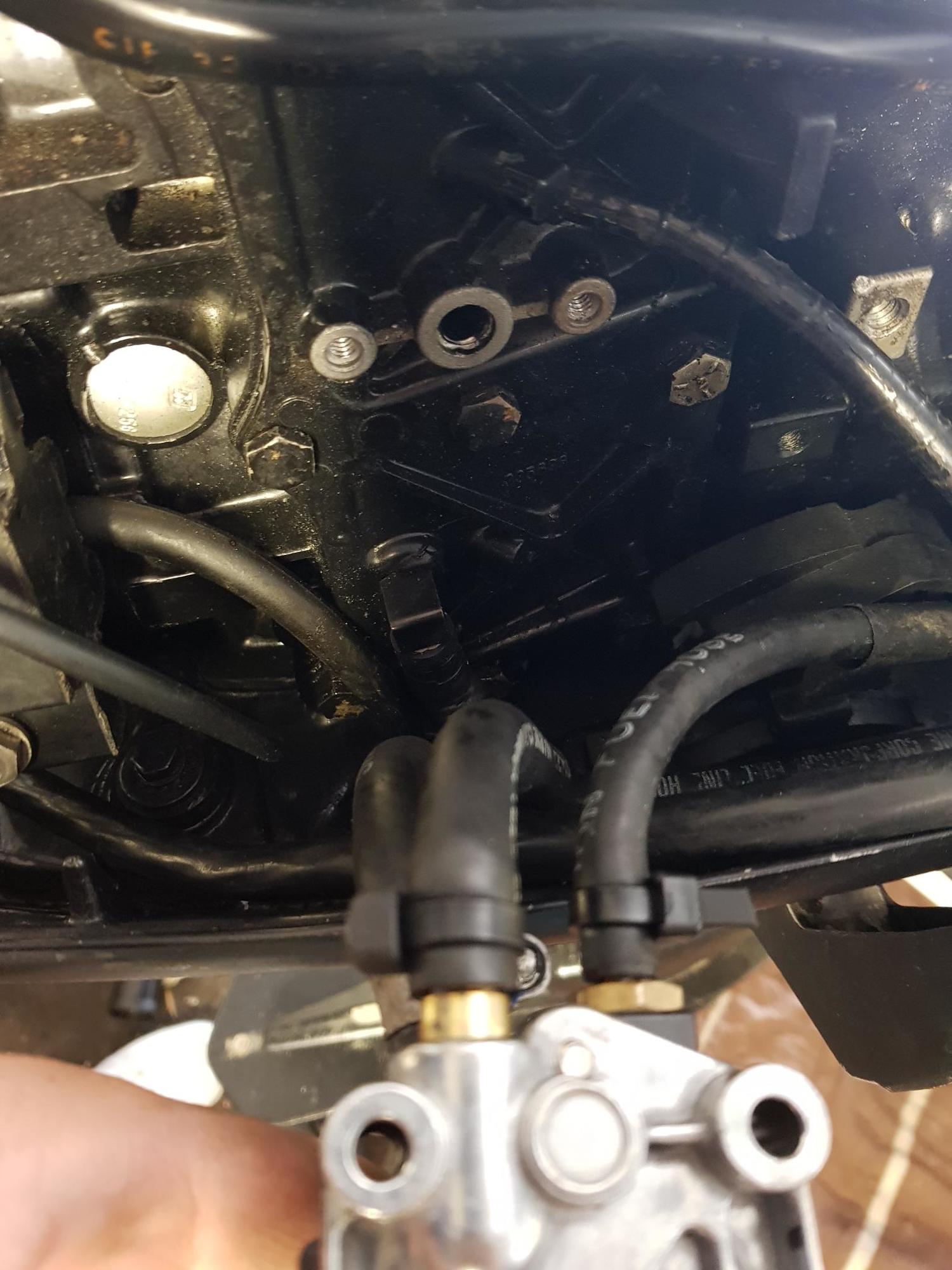

Det märkliga är att på soppapumpen på motorn tar vakum eller tryck? ifrån en slang på motorn istället för själva hålet på blocket som pumpen sitter skruvad mot. Den här pumpen är portad i hålet som går emot blocket se bilden.

Gissar att membranen i soppapumpen är slitna.
