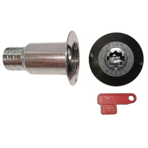

Georg_Ohm 4 840 Postad 19 Juni , 2017 (redigerade) Klipp kedjan, tag en gammal och redan skadad skruvmejsel, eller bättre en smal huggmejsel och hugg bort popniten som håller kedjan i genomföringens hals. Eller ännu hellre, köp och montera en ny genomföring, en sådan som började säljas efter det att standariseringen började gälla. Just nu 349 kr hos Seasea, men dom har fler varianter. Redigerad 19 Juni , 2017 av Georg_Ohm Bild Dela detta inlägg Länk till inlägg Dela på andra webbplatser
