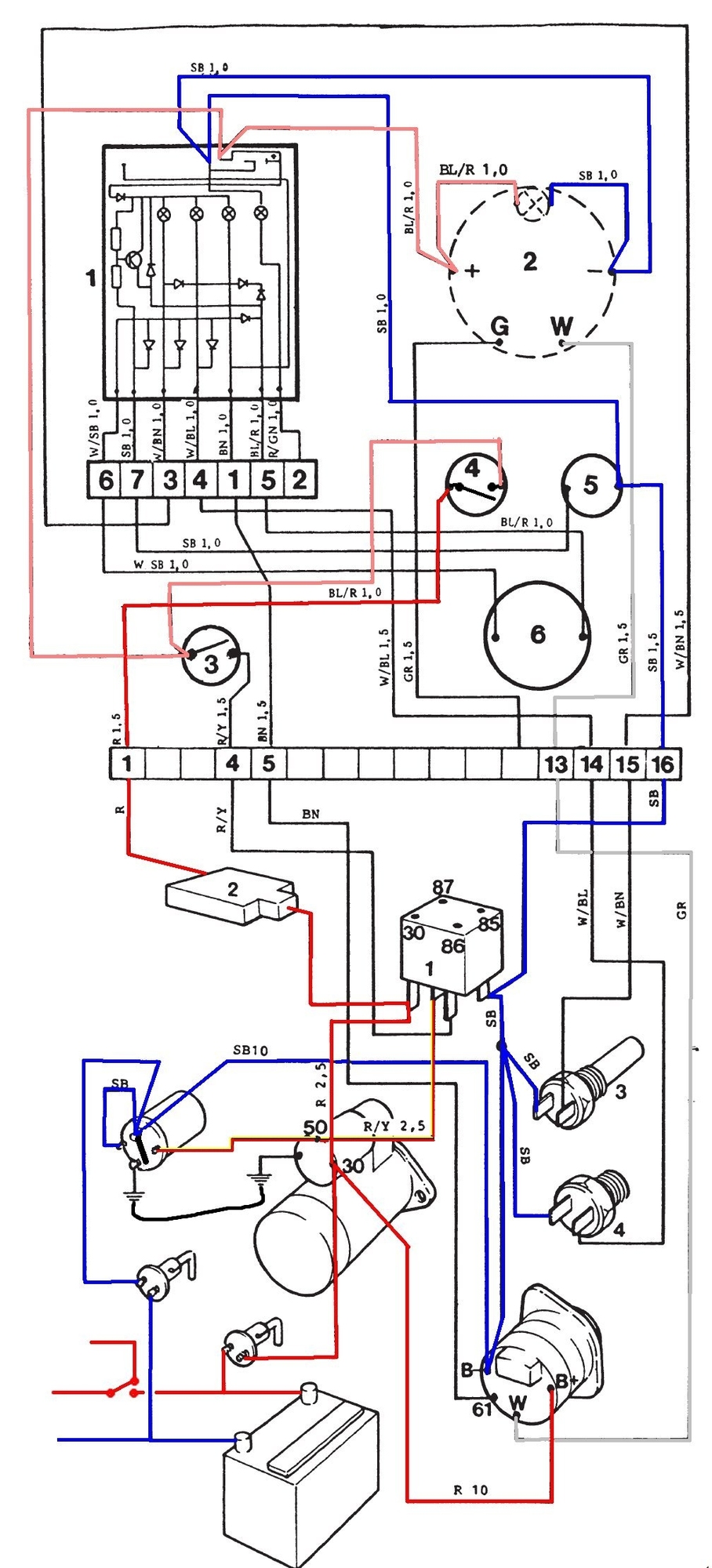

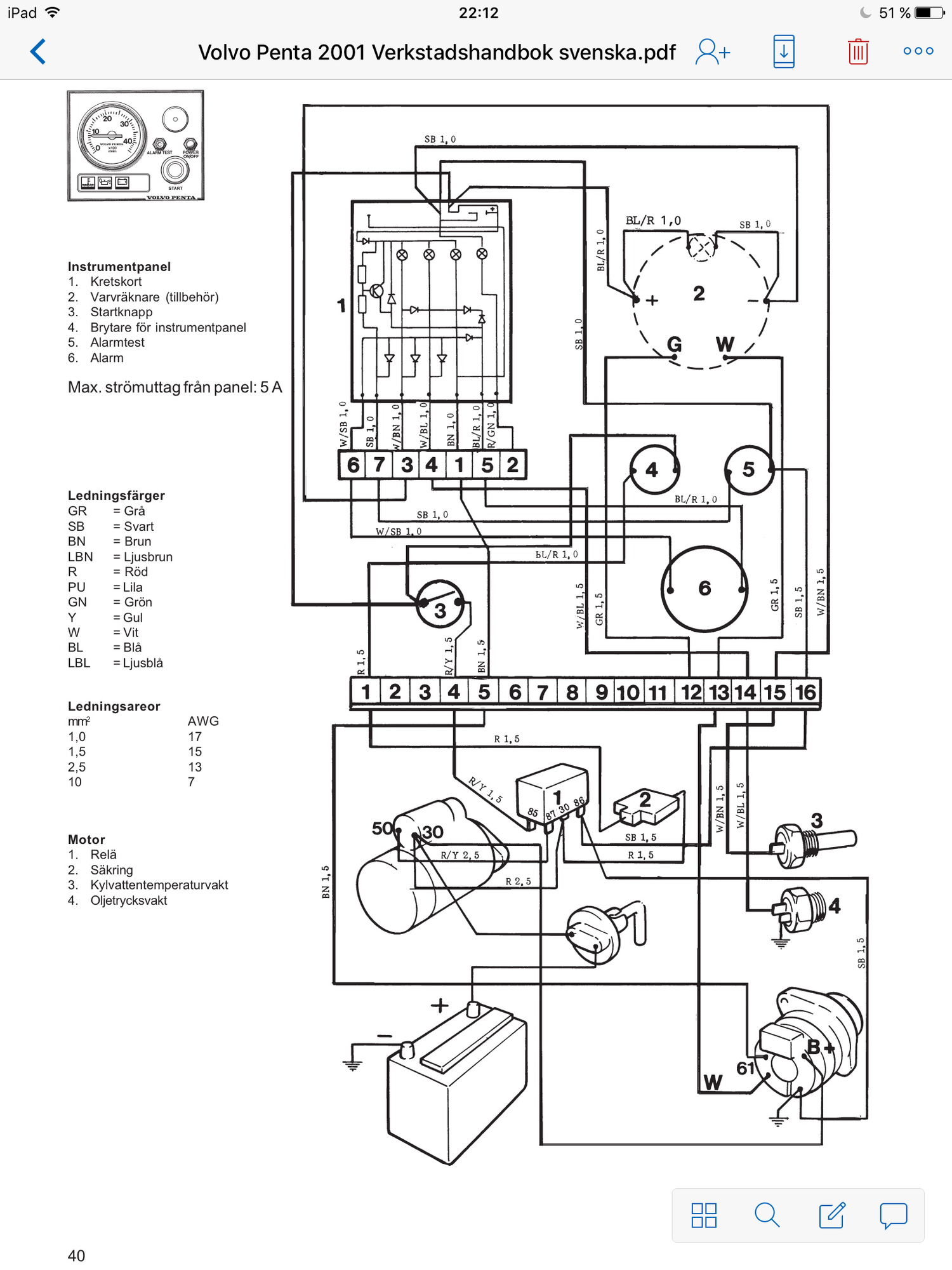

Ritning på hela klabbet bifogas... 86 till jord och 85 till startknappen, men det får man betrakta som petitieser i sammanhanget. Tack för lektionen!
Det finns även en variant av elsystemet på 2003. Min, från 1994, är 1,5-polig så ett extra kraftrelä som kopplar minus till motorns chassi när startmotorn ska kör dessutom är givarna tvåpoliga. Det innebär att minus bara kopplas till motorn i startögonblicket, övrig tid är motorn tvåpolig.
Hos mig har troligen extra relät kopplats förbi. Jag köpte ett nytt relä men det gamla relät verkar vara ok. Kan ju vara så att solenoiden eller kolen krånglade men man bytte kanske fel grej.
Den 1 1/2 - poliga varianten av 2003:an har elschema på bilden. Sådana motorer kan lättast identifieras av att temp- och oljetrycksvakterna har två flatstiftskontakter i stället för en.:
Japp, så ser det ut hos mig! Snygg färgläggning, tack.
Nackdelen är att jag måste ha tag på tvåpoliga oljetryck och temp givare för att få in de instrument jag redan har!
