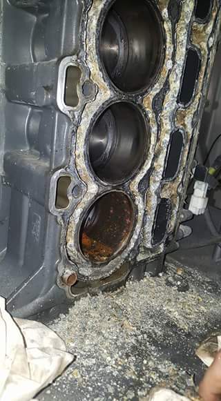

Man det som visades var bla block och topp som var totalt ruttna,min bedömning var att det aldrig skulle gått att montera ihop igen,sparade en för info
Skulle va intressant o få veta vilket liv den motorn levt..
Misstänker att motorns skick inte har så mycket med fabrikatet att göra, nåt annat har gått snett här..
Jo man blir ju mörkrädd om det ser ut så här över hela linan.
"Vi rev idag yttligare en yamaha 115 från 2008 och det var ingen vacker syn desvärre 1f615.png"
Jo 4-taktarna går som sagt varmare än tvåtaktarna vilket främjar korrosion o även påbyggnad av salter o mineraler i kylkanaler. Börjar det bygga på går det ännu varmare o förloppet accelererar..
Att köra med för stor propeller är oxå ett säkert sätt att öka termiska lasten på motorn som bör undvikas.
