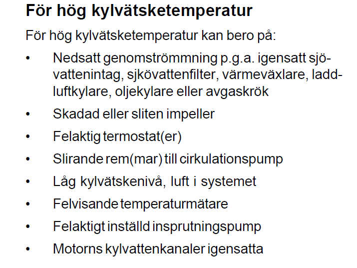

För o se om sjövattenpumpen fungerar är det enklast att lätta på locket till filtret. Här skall det välla ut vatten om allt är i odning. Angående cirkulstionspumpen kan axeln mycket väl vara av. Är en knepig konstruktion med en klen axel. En del pyssel o demontera. Remskivor o termostathus måste bort.
Om du inte har hittat felet så se bifogad fil.
