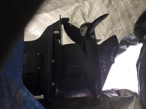

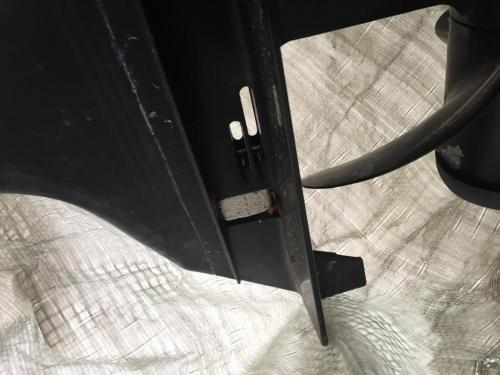

Tänkte byta anoder på vår evinrude 115 hk V4 från 1993. Har inte bytt tidigare trots att vi ägt båten i 10 år...
Verkar finnas en uppsjö på marknaden och skulle uppskatta om jag kunde få lite hjälp!
Bifogar bilder.

Här ser du anoden som sitter på växelhuset:
http://www.boatzincs.com/JE436745.html
Förutom anoden växelhuset så har du antagligen en stor anod som sitter vid powertrimmen. Missa inte att byta den. Se länk:
http://www.boatzincs.com/JE5007089.html
Här kan du köpa delar:
http://www.drev.se/evinrudejohnson/anoder
Liten anodskola:
http://www.drev.se/anodskolan

Stort tack för svaret. Precis vad jag behövde plus lite till!
Min såg rätt risig ut i jämförelse...
Tack!
